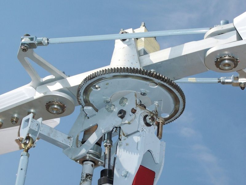

у дедушки Сиервы также лопасти в корне трещали.....пока шарнир не появился
вот с тех пор хорошей практикой считается наличие ВШ в лопастях «ветролетов» (или торсиона, или элластомера или просто ШС-а заменяющего шарнир)
особенно на жестких, экструдированных

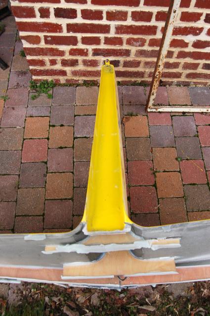

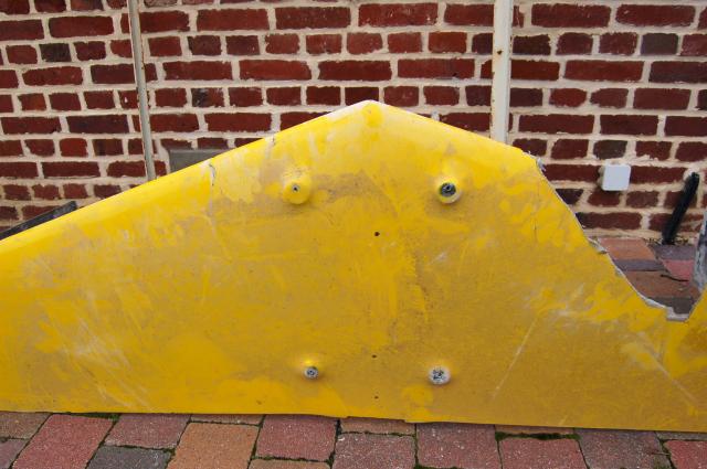

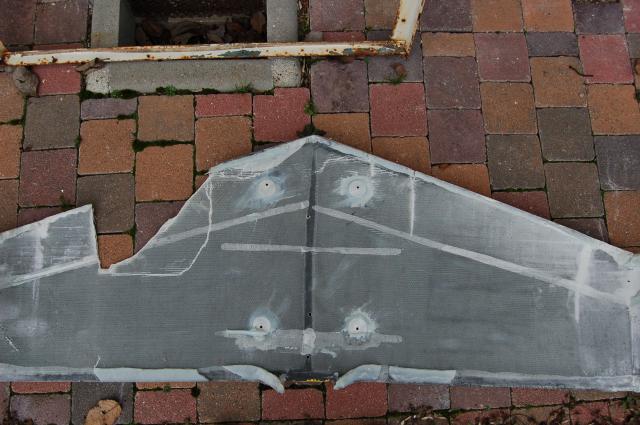

попался на глаза очередной ужастик из фильма "МТО-Калидус - а что у них внутри ?"
тут как говорится без коментариев...или коментируйте сами...
и да простят меня сильные автожирного мира сего за сею фото-ересь  :-/
    55,8 КБ · Просмотры: 184
    45,2 КБ · Просмотры: 184
    43,8 КБ · Просмотры: 167
