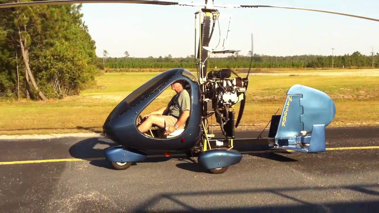

Я и не сомневаюсь в грамотном проектировании автожира Магни, но сходство двух автожиров на лицо.
И вот один "убийца пилотов", а другой сертифицированный тип.
Где та волшебная изюминка М24 которая сделала его столь надежным и безопасным?

Кувырок бывает и с тянущем расположения винта. В этом случае для безопасности необходимо чтобы вектор тяги лежал ниже центра массы, т.е. задирал нос автожира при резком увеличении тяги вверх. Таким образом, вектор тяги зависит от того где находится винт.

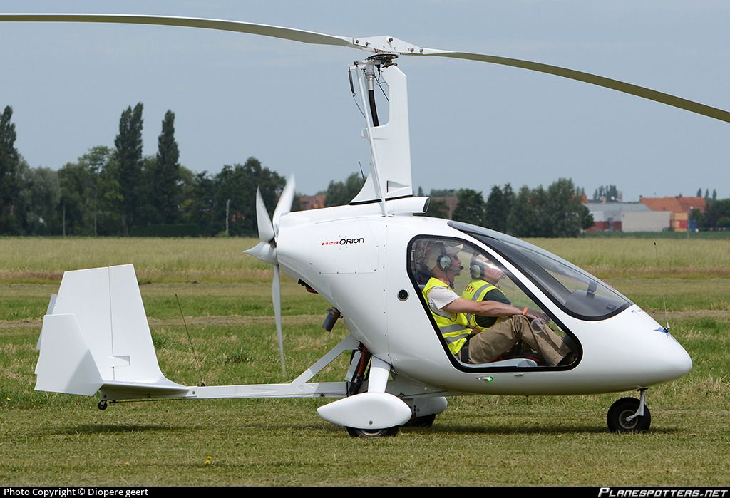

Обратите внимание, на разницу углов установки стабилизатора... 😉
И на длину и разницу в плече стабилизатора!

На Raf2000 проблема с большим плечом векторе тяги по отношению к центру тяжести умельцами решается путем перестановки редуктора вниз.

Так Калидасы, МТО, Кавалоны, тоже с низким ЦТ. Стабилизаторы, тоже с большим отрицательным углом установки....
Думаю, именно это, позволяет им избегать кувырка
НО не настолько как у Магни, банальным наложением дух изображений видно, насколько задран вектор тяги у Магни по сравнению с тем же Калидусом.
Неужели стаба с отрицательным углом и большего плеча достаточно, что бы забыть о кувырке? Или что-то в теории кувырка не так?
