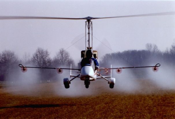

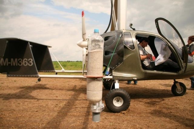

А в чем спор?
У каждого аппарата есть свои плюсы и минусы.
Фактически каждый, крупный и именитый производитель, "балуется" этой темой.

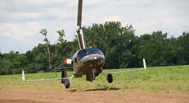

Слушать сказки о вертикальном взлете с химбаками конечно же не нужно, а с характеристиками все попроще.
Тяга Ротакса 912 в целом "изучена" не плохо.
Данные Агро автожира (Magni Gyro) ниже 🙂

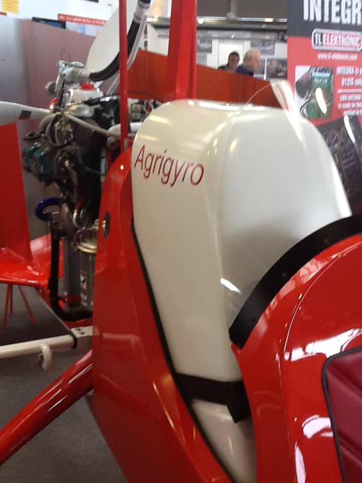

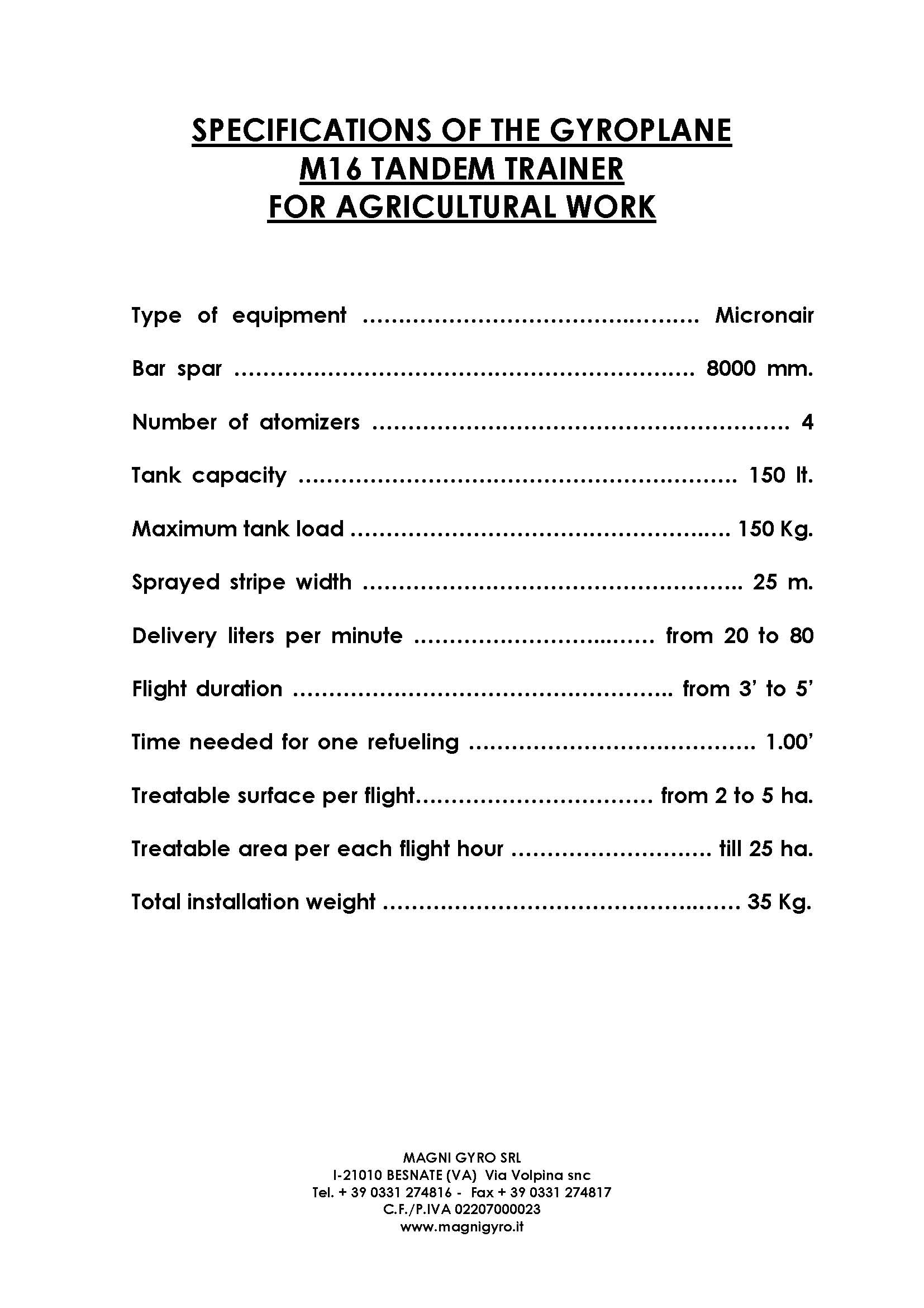

Пробуйте направление трихограммы развивать, в Казахстане слышал работают, 400 га за вылет ,2 часа полёт 🙂 , пофиг термичность, ветер даже лучше, целый день пахать можно, сколько ж накосить можно, рука устанет ;D, шутка, сменщиком пойду, лесли позовете 😉

p/c фотки с ветки трихограма...
