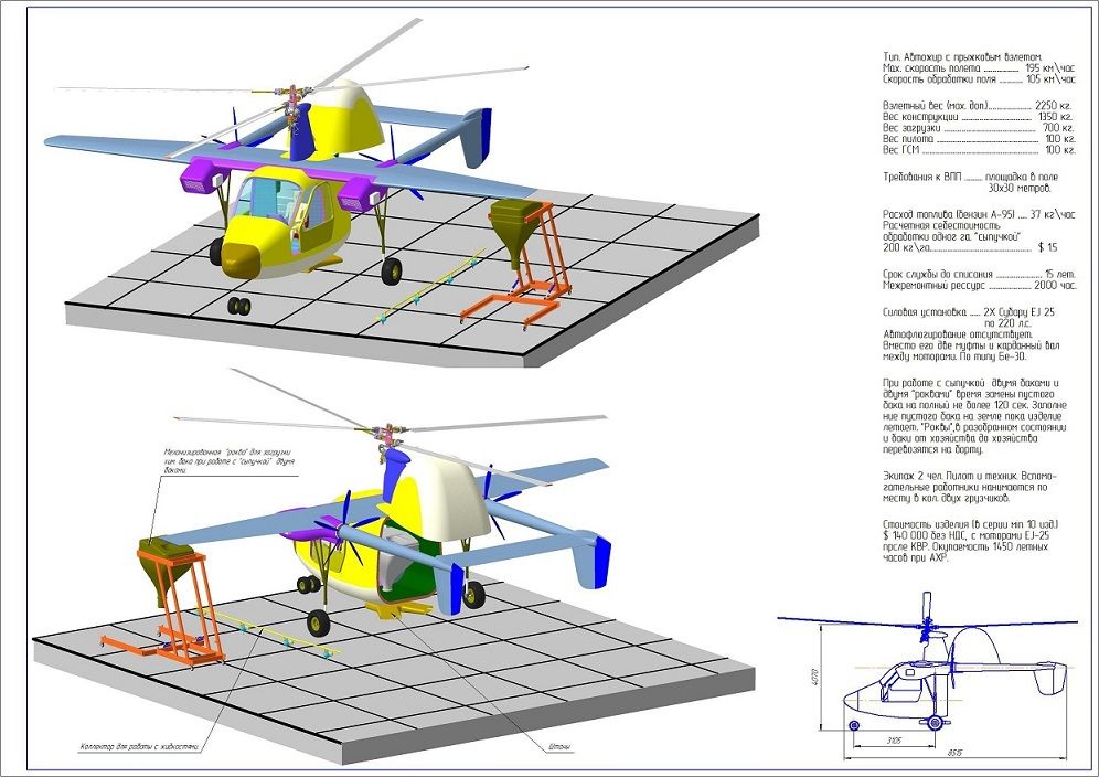

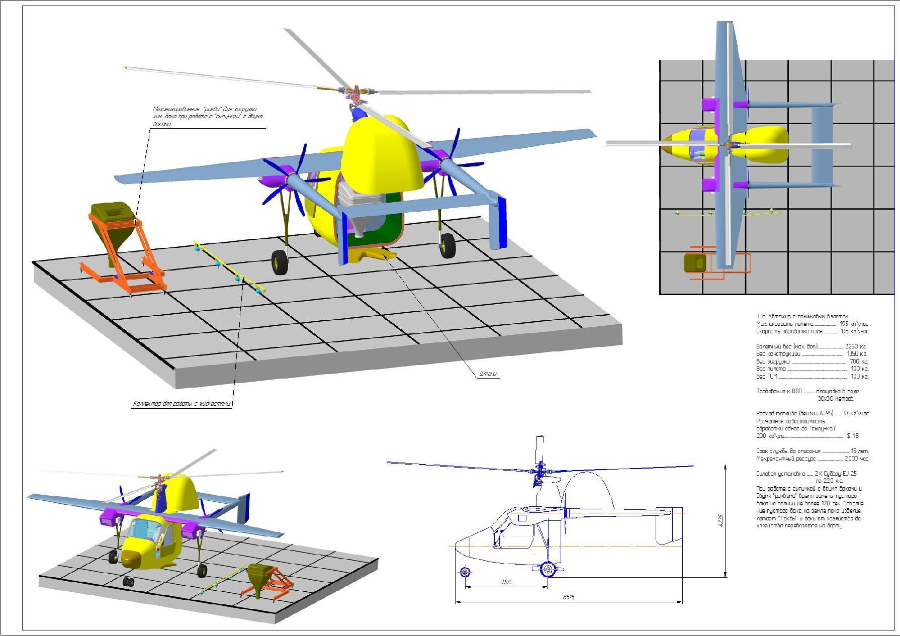

Можем сделать
    232,3 КБ · Просмотры: 374

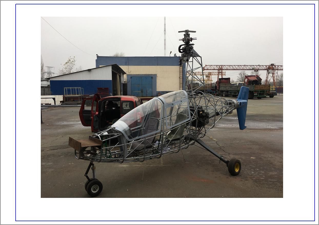

Пока делаем такой.
    133,8 КБ · Просмотры: 384
Автожир незаменим на химии, для тех кому качество, по "барабану". 10 м.с полет нормальный.
Прям вот неймётся вот ноу-хау втюхать , говорилось об этом миллион раз, нужно один раз поработать на АХР и полетав на автожире , понять простые вещи которые всё поставят на свои места...
На АХР важно время , очень важно быстро загрузиться , заправиться и взлететь , гектары знаете ли , автожир разкрутка - остановка лопасти, сколько взлётов и посадок выдержит механизм раскрутки??? Безопасность, обязательно остановить лопасть!!! Взлетать с асфальта даже за бугром ( за границей) не всегда получается! Полевая ремонтопригодность !!! Вертолёты работают , автожиры ну разве на своём участке , не спеша!?!?!?
Для производства? Вряд ли? Есть трихограмма , возможно да, есть саранча , но на саранче тоже важно время , ветер знаете.
Ну а трихограмму украинские ребята с дронов сыпят, автожир тут конкурент только на полях не меньше 300 га...
Если  винты  не  гасить  и  сможете  при  этом  безопасно  загрузить  машину  то  вперед  и  с  песней, к  тому  же  взлетная  дистанция  груженого  автожира  будет  приличной, а  с  грунта  вряд ли  часто  встретите  дорогу  грунтовую  с  прямым  отрезком  в  200 м.
Чтоб  винт не загасить на заправке (жижей), она-заправка, должна быть моментальной, край быстрой 🙂
читаем ТТ. 120 сек. на замену бака. Нес винт вращается, с отдатой от себя он не чему не мешает. Раскрутка для прыжка 90 сек.

А теперь от простого, сколько будет стоить эта машина и при нынешних ценах на АХР, когда начнёт зарабатывать, хорошо бы раньше чем начнется капиталка...
Короче  решили- делайте, потом  поговорим  что  и  как, мы  уже  наглотались  этого  за  гланды  и  кое  что  поняли.Я  совсем  не  против  нового, но  через  чур  новое , как  показывает  жизнь , как  правило  ничем  хорошим  не  заканчивается, мысль  оригинальная  , но  не  для  химии, извините. 😉
Теперь, насколько мне известно крылышки ,на определённых режимах полёта могут разгрузить НВ, что чревато потерей оборотов , как следствие управляемости и чревато кувырком, так как толкающие винты выше ЦТ!!!
