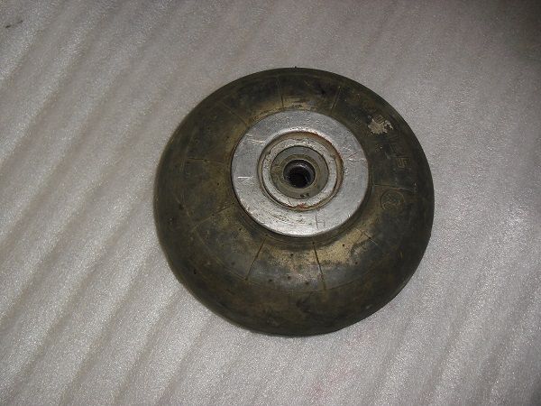

Вопрос один возник вы Андрей взлетали на полях. не хочу совсем амортизацию делать и лень и она нужна только для взлета а потом только мешает будут ли проблемы какие то если вдруг придется взлетать с поля? или просто потрясет и все будут неудобства только но взлетать сможет? или если с грунтовки взлетать и с поля сто процентов надо делать амортизацию или просто трубы поставить и при взлете терпеть неудобства и все? у вас в роде резиновые шайбы стоят без пружин. лишнее не охото совсем городить и так очень сложно все и работы очень много там.
На Егере, стоит пневмогидравлическая амортизация.  Никаких резиновых шайб.
Без амортизации, с неподготовленной площадки, взлетать - хороший шанс перевернуть аппарат.  Почти так и было, когда не настроил амортизаторы на нужное давление, проверено.
У меня без ам. на взлёте с просёлка , а  зимой с полей  ручку ощутимо дергает. С ам . не летал .но уверен ,что будет мягче.

пневмогидравлическа амортизация отличается от простого амортизатора с пружиной? у вас пружины же нет? просто нашел стойки с пружиной маленькие смотрю у всех без пружин как у вас хотел свои пружины со стойками выкинуть потом вспомнил у спорткоптера пружины стоят. значит не так плохо с пружинами просто тяжелее чем газовая амортизация? хотя в спорткоптере бы не ставили если бы пружины хуже были. стоит ли стандартные стойки с пружинами ставить маленькие?
Не забываем, что все буржуйские аппараты - паркетники.  У SC- пружины, без амортизации
Добавим амортизатор, и, стойка станет в два раза тяжелее, чем с гидропневмоамортизацией
