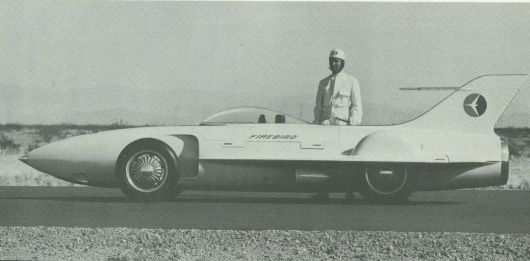

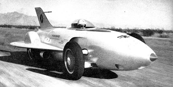

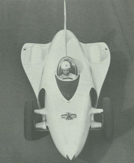

Страшненький самолет BD-5.. Как отрезанный нос планера с горбом.
Вот такую форму фюзеляжа надо было Джиму применить. Ну фонарь повыше.  Мини Ф4 Скайрей на колесах( крутые тачки были у наших дедов-уступаем по все параметрам http://www.youtube.com/watch?v=fNI3S_5-ups )

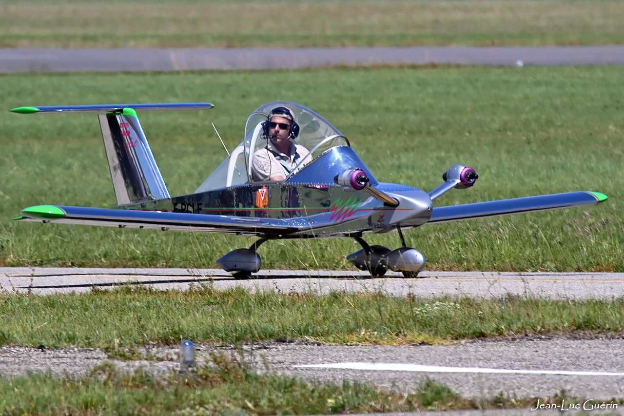

Есть такие хорошие движки  JETCAT 200.
Вес 2.2 кг.  Тяга 23 кг. расход керосина 40 кг/час на максимальном режиме. Межремонтный ресурс  25 часов.
Ив Росси на таких 4-х летает. Забугром их часто стваят на ЛА. Стоят 2500 долларов. Дешевле РМЗ-500. Прикупить парочку и забацать отечественный футуристичный аналог....
http://www.youtube.com/watch?v=Je2DDkRuQZ0

Стоят эти турбины не 2500 долларов а гораздо дороже.Одна турбина Р 200  потянет около 4000 евро.Это модельный двигатель,жрет смесь керосина ТС-1 и масла Jet в соот ношении 1:20. Кушает порядка 200-300 грамм топлива в минуту. 😉
http://www.sitewavesstores5.com/mm5/merchant.mvc?Screen=PROD&Store_Code=JetCat&Product_Code=P200-SX&Category_Code=TURB
Не понятно зачем подкос тянуть до законцовки...?...тут без Палыча не разобраться!!!
Банальная ошибка конструктора.Чего тут разбираться...
