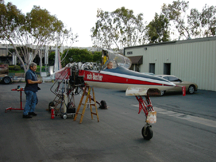

Крыло ещо не поставлено. Оно такое-же по форме примерно как у МИГ-21 если чуток обрезать концы. Размах примерно 4,5м. Толщина сантиметров 10-12 , не более.
    96,5 КБ · Просмотры: 228
Это проба движка, который стоит в фюзеляже прям под крылом. Т.е это высокоплан с толкающим винтом. Винт чуток видно за хвостом, он крутица. Фотку непосредственно винта с близкого расстояния найти пока не могу.
Не, не получается почему-то. Хотя фотки есть и крупная фотка винта тоже, и других ихних самолетов.
А этот красненький так и не полетел. Они его собрали и выехали на пробежку. Этот мужик что внутри( хозяин , он этот проэкт купил в виде сваренного фюзеляжа и чертежей) , бывший пилот Ф-16 лететь отказался по причине того что при полном газу фюзеляж как-то странно скручивает. Т.е оказалось что жесткость недостаточна для мотора в 1200 сил. Короче сняли они СУ и  продали  весь самолет ребятам, которые поставили на него реактивный двигатель. А сами начали строить другой. (фотки у меня тоже есть), такой же компановки, но одноместный и шасси попроще.Но им опять не повезло. Уже осталось только покрасить как поменяли правила для безграничного класса. Теперь самолет должен весить не менее 4400 фунтов. Закатили они непокрашеный проэкт в угол( потому как такого веса никак не набрать) и теперь строят другой. Ну очень особенный.Очень. Два V-образных двигателя по 2500 сил каждый установленных друг за другом в фюзеляже будут крутить в разные стороны два тянущих соосных винта ( таких же как на красном) . Центральное шести-метровое крыло используется как двухконтурный радиатор(т.е заполнено водой). В августе уже надеются успеть на соревнования.Гарнтируют что порвут всех как Тузик грелку. НА сегодняшний день рекорд- 529 миль в час.
КСтати диаметр винта всего где-то метр двадцать.
1200-сильный с скрученным фюзеляжем я кажется знаю. Винт там интересный. Но с токающзим винтом ожидаемый результат. скореее всего, не получился бы. Толкающий винт работает  в плохих условиях. Из-за завихенного потока, попадающего на него с фюззеляжа, крыла и оперения, сильно растут профильные потери. Если винтов  два , и они находятся за задней кромкой крыла, то ситуация немножко лучше, чем за фюзеляжем, но потери КПД есть все равно, а вихревая пелена, встекающая с задней кромки крыла, пересекая дис винта, вызывает от собачьего гавкания до пулементой очереди и сильную вибрацию. Вибраия может даже привести к разрушению винта.

В смысле этот красненький? Это он не полетел.
Сбросте мне в личку Е-маил. Вышлю фотку винта если хотите посмотреть.
Я не видел, что он красненький. На снимке, который у меня есть, видно винт и часть конструкции, раздетой от обшивки.
