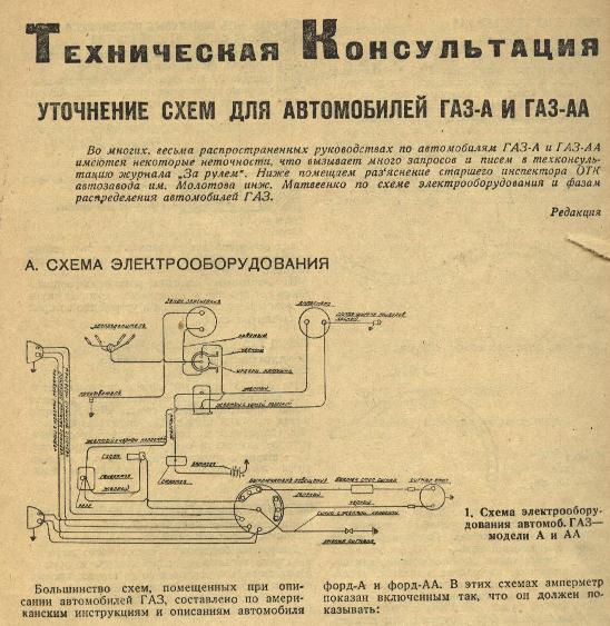

Что касается чертежа или схемы смазки  на АА, найти не удалось, зато нашел схему электрическую.
    64,7 КБ · Просмотры: 126

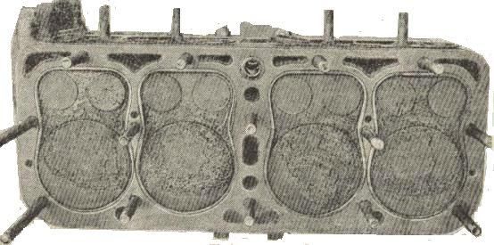

К сожалению, подробная система смазки не сохранилась, правда уже в другом журнале тех лет, так как видимо, кто-то искал там "врагов народа", и нужную мне страницу с рисунком искромсал в клочья ножницами.
Зато остался фото головки блока и прочего от ГАЗ АА:
    37,5 КБ · Просмотры: 105

Головка ГАЗ-АА
Да таже старая довоенная американская школа с нижним рассположением клапанов , сохранившаяся  и в послевоенном  ГАЗ-51 и М-20
Как же, как же, помню...помню... .
Да, ГАЗ АА, произошел от фордовского  АА, а первый ГАЗ назывался НАЗ АА. Степень сжатия 4.2, мощность 29 КВт.
