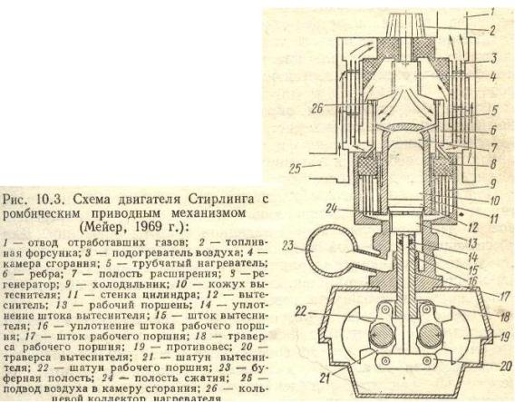

Не знаю, кто в каких плюсах, но кинематика, на базе которой построен двухшатунный двигатель, основана на базе "обрезанного" ромбического привода, образца 1963 года фирмы "Филипс", разработанного Рольфом Мейером.
    52,1 КБ · Просмотры: 155
Я что -то сомневаюсь в пригодности к производству и использованию этого швецарского двигателя.
Это какая же должан быть точность изготовления шатунов и шестеренок с коленвалами чтоб поршень на заламывало?? А ведь ещо износ будет..
У людей работает, и не сомневается ;D. Чтоб заломило поршень там такие зазоры должны появится, не каменный же век.

Докладаю. Зделать можно АБСОЛЮТНО все, были бы деньги, в том числе и оппозитку.
К слову о ньюансах. Да потери на трение поршня о стенку цилиндра в этой схеме отсутствуют, но зато появляются другие - передача 50% мощности двигателя от одной шестерне к другой, ведь выходной-то вал один. И потом, здесь два колена, а это вес, и шатунов вдвое. И если кто-то обратил внимание, то полученную мощность удалось получить с учетом турбонаддува, а экономичность с помощью "коммон-райл".
На схемке добавлен поршень, и выходит что на один поршень колено одно, шатун один, вот шток  добавляется . А зубчатая передача простейшая.

Все бы ничего, только механизм получается какой-то несимметричный. Для равного чередования между вспышками (в четырехтактном исполнении) ему надо еще два поршня.
Сложный механизм (составленный из двух десаксиалов), теже избыточные кинематические связи. Ведь его аналог, двигатель Рольфа Мейера (созданный в 1953 году, а не в 1963) был очень нетехнологичным, с точки зрения изготовления. Себестоимость такого привода, по сравнению с обычным КШМ примерно в 4 раза дороже, Вам это надо?
И еще, шестеренчатый синхронизирующий механизм, через который передается 50% мощности двигателя, не самое лучшее, что хотелось бы иметь для передачи усилия от одного вала к соседнему. Если Вы думаете, что усилие на зубьях плавное и непрерывное, то это ошибочная точка зрения, так как любой ДВС работает "импульсами". И в  моменты вспышек на зубьях этих шестерен будут десятикратные перегрузки. На сколько их хватит (?), прежде чем зубья начнут раскрашиваться.  Не даром на конце кажого ДВС стоит диск сцепления, или в самолетном варианте демпфер, который гасит крутильные колебания вала до какого-то  среднего уровня.
Отсюда резюме, у этого типа двигателя нет перспектив в плане ресурса.
А что нельзя сделать нормальные шестерни, в кпп любого одно цылиндрового двигателя шестерни в таких же условиях от ударных нагрузок, а в 4х тактнике можно аргонизовать её принудительную смазку. И ещё видете как они установили впускные клапана, это ведь тоже уменьшаетнеравномерное сгорание и переклинивающий момент и те крутильные нагрузк и на шестернях. Не такли РВД?

Не так. Принудительная смазка здесь не поможет, т.к. контактные напряжения в шестеренчатом механизме превышают предельно допустимые значения. Поэтому и ставятся за двигателем либо демпфер, либо гаситель крутильных колебаний (что по сути одно и тоже). А только после них можно ставить редуктор.
И еще один момент, который в прошлый раз я забыл раскрыть. Так как этот двигатель составлен из двух дезаксиалов, соответственно,  движение поршня в прямую и обратную стороны у него  различются как по углу, так и по скорости, так и по ускорению. Именно по этой причине такую схему нельзя превращать в оппозитку, так как движение и ускорение правого и левого поршней будут отличаться как по линии сжатия, так и по линии расширения.
Переходя на язык жестов, можно сказать, что такой ДВС будет колбасить на всех режимах.

Значит нужно делать или одноцилиндровый или рядный 2х. Больше простому самодельщику не осилить, т.к. в одном то цилиндровом деталей как на простом 2х. И именно с 4х клапанной
( как у немцев) головкой, чтоб цилиндр не переклинивало
