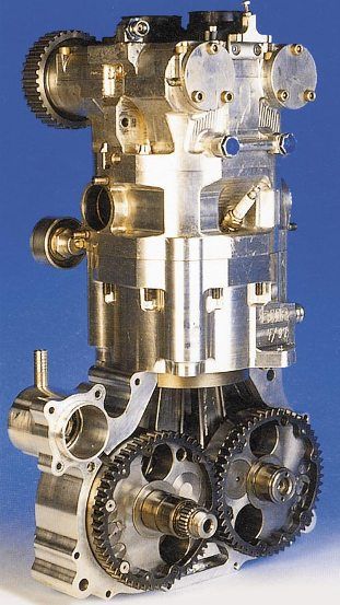

удивился, на 55-56-57 странице каккой то Ганц на мотоцикл зделал движок. Не изобрел а обобщил и сделал дизель - два поршня, два коленвала, четыре шатуна. Рабочий обьем 1430см/кубе, 94 л.с. при 4200об/мин, 175 Н.м при 2600 и до максимальных, вес 108кг включаямногдисковое сцепление и 6ти супенчатое КПП. Ну он зделал дизель , а что если такой на бензине и на авиавариант? Да и еще интересно они пишут нет совсем вибрации ни на малом газе ни на других оборотах. Почитайте пожалуйста в интернете тоже есть эти журналы и подумайте. Я не сильный теоретик, поэтому много чего мне в этом движке не ясно, и также его минусы. Одно я понял, там почти отсутствует трение боковое поршня о гильзу цилиндра, а это вроде как основной тормоз в обычном ДВС на больших оборотах. Да ещё там турбина стоит, но все равно много моши на 2 цилиндра и такой обьем.

То, что Вы читали про двухшатунный ДВС. Сие детище двух людей: Вилли Рюффенахта и Руперта Байндла (первый швейцарский плотник, а второй баварский механик).  Вот их первый мотор, середины 90 годов:

Уважаемый РВД прочитайте всетаки журнал, чтоб понять мой вопрос, можно ли, с таким же результатом как у того немца, зделать подобный движок для самолета. В принципе в конструкции данного движка нет ничего сложного, на мой взгляд конечно.
hasan  Если бы авиационные двигатели было так просто делать , то они лежали бы грудами в магазинах скобяных изделий...

Генадий все я прекрасно понимаю, если у меня логин Хасан это не значит что я под саксаулом вырос,  😀 , тутошные мы. Ну а по теме, форум ведь эксперементальный, вот я и подумал.....
Ну и почитайте все таки про тот движок, может тоже будет интересно. А консерватизм у вас чисто как у летчика, это тоже в крови уже и на крови воспитано, я работал в авиации, помню как пожилой техник звена постоянно нам напоминал-ВСЕ ИНСТРУКЦИИ В АВИАЦИИ НАПИСАНО НА КРОВИ. НО :IMHO консерватизм без аналитики тормозит прогресс. Прочитайте пожалуйста про тот движок, в интернете есть, журнал МОТО № 9 2006г. стр 55-56.

Ни лодочные ни мотоциклетные двигадели на самолёт не годятся. Хотя бы по их тепловому балансу и системе охлаждения . Хотел бя я посмотреть на мото двигатель для которого режим отбора 75%-90% мощности будет продолжительным . Что касается ньюансов , то это конечно к двигателистам - профессионалам , к РВД например

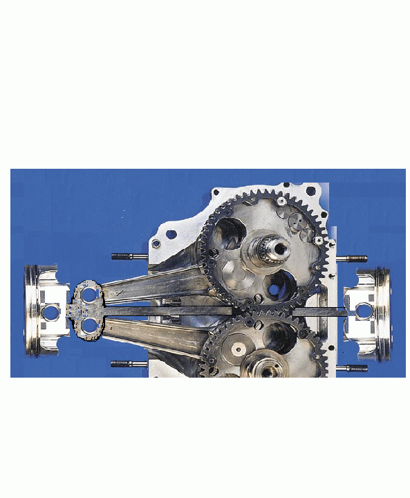

Вопрос к РВД.
Что получится,  если  двигатель Вилли Рюффенахта и Руперта Байндла  превратить в оппозит . Примерно так.

Докладаю. Зделать можно АБСОЛЮТНО все, были бы деньги, в том числе и оппозитку.
К слову о ньюансах. Да потери на трение поршня о стенку цилиндра в этой схеме отсутствуют, но зато появляются другие - передача 50% мощности двигателя от одной шестерне к другой, ведь выходной-то вал один. И потом, здесь два колена, а это вес, и шатунов вдвое. И если кто-то обратил внимание, то полученную мощность удалось получить с учетом турбонаддува, а экономичность с помощью "коммон-райл".
