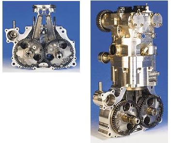

Вопрос к RVD
А если сделать два шатуна (на один цилиндр) по ромбической схеме с общей осью вращения и выводом на два вала (и два винта противоположного вращения) ? Можно и с одной стороны картера, и с двух.
И для оппозитника сгодится.
Ваше мнение ?
Вопрос к RVD
Ваше мнение ?
Можно. А чем, например, эти два современных шедевра (от Вилли Рюффенахта и Руперта Байндла ) для экСкриМентОв Вас не устраивают, и зачем брать за основу, сложнейший по кинематике, ромбический привод ?

RVD
Согласен. Можно и без ромбического.
Просто с одного (или двух) цилиндров сразу получить выход на два винта противоположного вращения.
