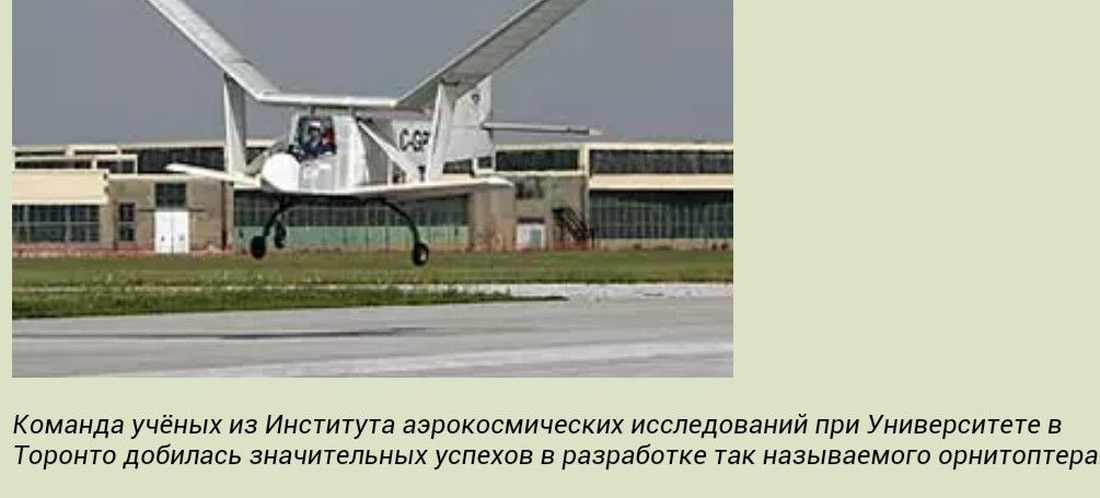

S
slavka33bis
Я в шоке.
Оказывается над этим аппаратом работала команда ученых из института аэрокосмических исследований.
Как так, тогда, могло получиться, что он мало того не полетел, но и просто разрушился в полете?
Что это за ученые такие...
S
slavka33bis
Закинука я сюды все ссылки об этом моторном орнитоптере.
https://www.youtube.com/watch?v=kEXNRJFgtDg
https://www.youtube.com/watch?v=6qAWBRvZHJE
https://www.youtube.com/watch?v=s7ULvj5rCF0
https://www.youtube.com/watch?v=NfLefuHAliw
Не могу найти ролик, на котором этот аппарат пытается оторваться от ВПП до установки на него реактивного двигателя.

georgy31
Заблокирован
slavka33bis сказал(а):
Я в шоке.
Я думаю, что  ещё больше народ удивится, когда узнает, что толкал этот аппарат реактивный двигатель, а крылья махали чисто для понту. Через лет 10 никто об этом факте не вспомнит, но зато останется факт первого полёта. В век великого обмана мы живём. И учёные в ихнем пиндостане, это обычные жулики, ну или если выразиться толерантно "осваиватели грантов" ;)
henryk
Krakow
F=m*a=m*dV/dt...
m=250 kg, a= ?
http://www.ornithopter.net/images/2006/Patrick_Zdunich_Installs_Jet_Large.jpg
"It's better to compare Giordano with UTIAS ornithopter acceleration
WITHOUT the jet engine. [ there was no jet engine when I was the test
pilot 1995 to 2001 ]
In this video, I lifted off briefly at 50 mph - we were doing lift-off tests.
I gradually increased throttle until full throttle was reached. I did not
give full throttle until we had gone about 300 yards - this procedure
minimised the pitching and heaving at the start of the run.
http://www.ornithopter.net/images/fullscale640.mpg
Cheers,
Patricia"

henryk
Krakow
georgy31 сказал(а):
на последнем издыхании
-но голос не потеряла!
http://ornithopter.net/Publications/OrnithopterReportfor8July2006.pdf
=pod upravlienijem  [Pilot Jack Sanderson]
-если серьёзно,то тяга от 24-сильного мотора получилась небольшая,и при взлётном ок.300 кг ускорение было мизерным,
намного меньше метра на секунду квадрат!
\скорость 20м/с достигал после 100 секунд...\
