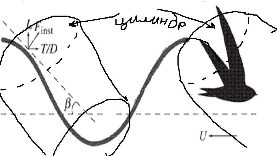

По поводу нестационарности: представим цилиндр воздуха с диаметром равны размаху крыла самолета/птицы и длиной равной скорости м/с отбрасывание этого воздуха вниз с конечной скоростью V и придание ему кинетической энергии mV2- это физическая сущность индуктивного сопротивления.
Что  делает птица: нарежем цилиндр кусками равными по длине маху вниз и наклоним каждый кусок под углом к горизонту:  имеем тягу высоким пропульсивным КПД скорость в плоскости "винта" в данном случае равно скорости далеко перед "винтом", тяга и подъемная сила и являются одной общей силой, траектории махов вниз не должны накладываться друг на друга, для этого между траекторией махов вверх/вниз должен быть определенный угол (не менее 90 град), а вот ометаемая площадь как таковая у винта т.е. зависящая от амплитуды не имеет значения: вот и какой никакой критерий подобия,

Картинка в помощь моему возможно сумбурному изложению
Т.о. возможно птице выгодно при сохранении угла между траекторией маха вверх/вниз увеличить частоту для возможно большей эжекции воздуха, находящегося между скашиваемыми вниз объемами

DesertEagle сказал(а):
Ни выраженных отталкиваемых цилиндров воздуха, ни какой-то импульсности там нет:
Да и за самолетом цилиндров нет - тоже вихревая пелена: но цилиндр условность для понятия индуктивного сопротивления: так вот у птиц этот "цилиндр" согласитесь, не может быть сплошным.

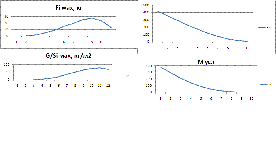

Когда-то давно баловался расчетами: здесь п/крыло 4...4,5м с сужением
случай "висения" на месте, но тогда еще не учитывал инерционной ПС, здесь только нагрузка скоростной напор pv2
слева распределение нагрузки по размаху, распределение удельной нагрузки
справа-момент от аэродинамических сил, ниже от инерционных
(от аэродинамического момента прикидывалась масса участка п/крыла далее от нее инерционный момент)
