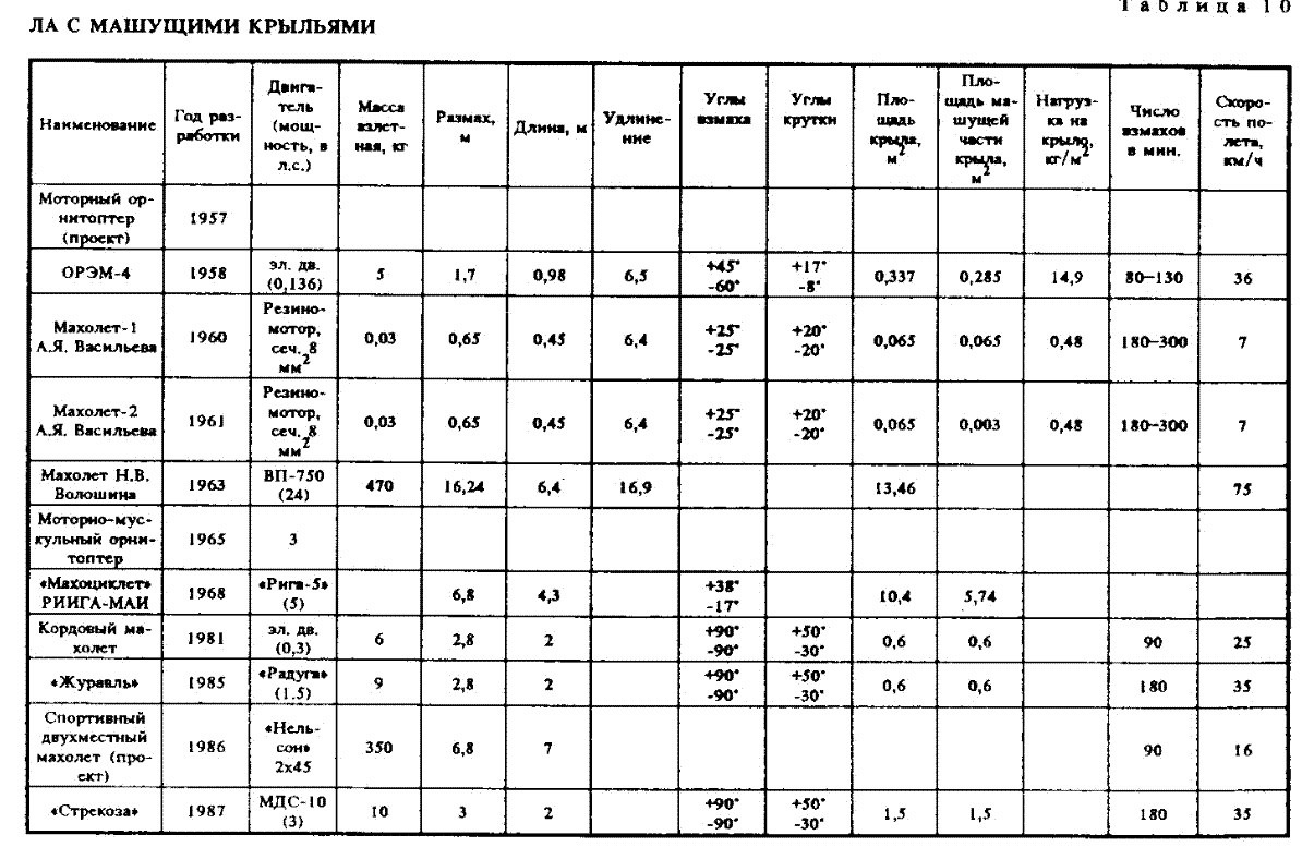

Ват модели из книги: летательные аппараты МАИ нагрузки не указаны но можно подсчитать насколько поиню они не маленькие.
А что из этой таблици именно летало?

slavka33bis сказал(а):
А что из этой таблице именно летало?
Да вроде: кордовый, журавль, стрекоза, ОРЭМ-4 по-моему тоже там, вроде-бы и фото в полете были в книге.
Может выложу куски из Шестаковой в файлообменник: страниц 10: таблицы и траектории крыла при махах как доберусь.
