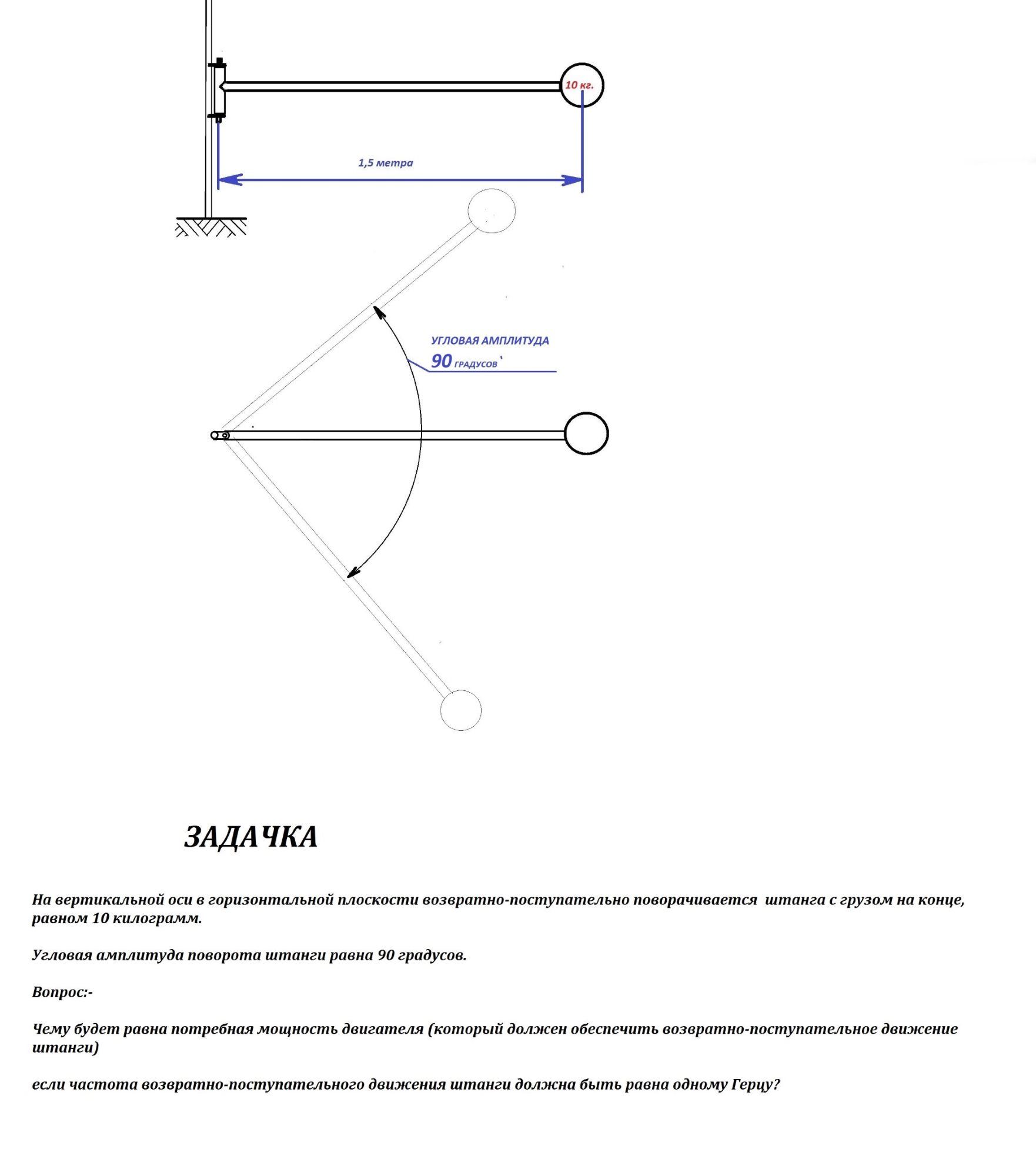

Добавлю к условию.
Сбоку осью вращения вертикально установлен  кривошипный привод, который через шатун передаёт на штангу возвратно-поступательное движение.
Вращаться он должен равномерно.
Требуется вычислить пиковую мощность двигателя, который крутит тот кривошипный механизм.
Вот есть немного времени по задачке (без калькулятора быстро и упрощенно)
колебания гармонические амплитуда (макс смещение о средней точки колебаний) = около 1,15 м
амплитуда ускорения (2*3,14*1(цикл частота)) в квадрате * амплитуду=47 м/с2
макс сила = масса * ускорение 48*10 = 470Н
амплитуда скорости 2*3,14*1(цикл частота)* амплитуду=7,5 м/с
максимальное ускорение в крайних точках
макс скорость в средний точке
они изменяются по гармоническому закону значит значение точке пересечения графиков, где максимальная мощность будет= 7,5*0,707  и 470*0,707 (син или кос 45) но проще 0,707^2 = 0.5
значит пиковая мощность = 470*7,5*0,5=1800 Вт
среднюю мощность еще проще: макс кин энергия груза 7,5*7,5*10/2=280 Вт
подвести-отвести эту энергию нужно за 1/4 периода = 0,25с значит средняя мощность 280/0,25=1120вт
СЧИТАЛ БЕЗ КАЛЬКУЛЯТОРА ТАК ЧТО НЕ ПРОСЬБА НЕ...

Валерий, все нормально.
Получается, что даже без создания подьемных и пропульсивных сил махать десятикилограммовым крылом человек не сможет однозначно.
А ведь этих десятикилограммовых крыла два штуки !!!
Значит 1800 Ватт умножаем на два.
3,6 кВт.
А если сюды ещё прибавится и подьемная сила, то
пиковая выростает примерно на 13...16 кВт.
И общая пиковая получится в пределах 17...20 кВт.
Жуть.
Но ни куды с этой подводной лодки уже не деться.
Придётся летать с такой вот дурной за спиной !!!

Вообще-то при разгоне крыло мощность будет брать при торможении отдавать энергию так что достаточно иметь пневмоаккумулятор и или маховик который будет работать с этой кинетической энергией не забываем прибавить присоединенную массу воздуха
Кстати с прикидочными расчетами моего прототипа 4м полуразмах получается близкие значения момента инерции как полукрыла так и присоединенной массы = похоже на  Ваш груз 10кг на 1,5м
Вариант с маховиком вообще получается совсем г...плохой в этом несложно убедится.
