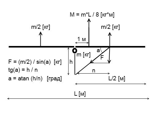

Вот еще один простой альтернативный способ оценить необходимую махолету мощность. Им я пользовался до того, как написал программу с полным аэродинамическим расчетом и определением мощности на махи исходя из него.
Подъемная сила по определению должна быть равна взлетному весу махолета, пусть m=100 кг. Значит каждое полукрыло создает подъемную силу по 50 кг. Заменим ее равнодействующим вектором 50 кг (~500 Н), расположенным на середине каждого полукрыла. Это обычная практика при упрощенном расчете изгибающего момента на крыльях для определения необходимой прочности лонжерона.
Пусть размах махолета L=10 м, тогда момент на одном полукрыле M = m*L/8 = 125 кг*м. Таким образом, для маха привод должен создавать на каждом полукрыле момент 125 кг*м. Ну а потребляемая мощность будет определяться скоростью, с какой мы хотим махать крылом, по формуле P = M*w, где М - момент, w - угловая скорость, рад/с. Например если мы хотим махнуть этим крылом на 60 градусов за 1 сек, то угловая скорость w = (60 град * 3.14/180)/1 сек = 1.047 рад/с. И мощность на один мах вниз равна P = 1250 Н*м * 1.047 рад/с = 1308 Вт.
Но это одно полукрыло, а вторым ведь тоже надо махать. Поэтому в итоге на один мах нужен мотор мощностью P = 1308*2 = 2616 Вт = 3.6 л.с.
А какое снижение у нас имеют дельтапланы с таким же крылом размахом 10 м? Примерно -1.5 м/с, значит в безмоторном полете гравитация дает для полета мощность P = F*v = 1000 Н * 1.5 м/с = 1500 Вт. Вот и получается, что кпд нашего машущего полета 1500/2616 = 57%. Примерно как у винта на мотоподвеске для такого дельтаалана.
Но это очень грубая прикидка, не привязываясь к аэродинамике. И это средняя мощность мотора при активном махе вверх (для второго режима махов). А если хотим крылья дергать только вниз, а вверх чтобы они поднимались сами, то мотор соответственно должен быть удвоенной пиковой мощности, так как половину времени будет простаивать на махе вверх. То есть около 7.2 л.с. для горизонтального полета и 14.4 л.с. для набора высоты со скороподъемностью 1.5 м/с.
Можно пойти дальше и найти с какой силой нужно тянуть боковой трос дельтаплана, чтобы совершать махи. Тогда мощность на махи будет вычисляться по формуле P = F*v, где F - усилие на тросе в Ньютонах, v - скорость сматывания троса. Результат в Ваттах. Это просто другой вид формулы мощности, тот был для вращательногго движения, а этот для линейного.
Я нарисовал ниже схему с формулами для облегчения. Для реальной дельтапланерной трапеции конечно придется посчитать точнее (второй рисунок). Найдя разницу между длиной троса d1 в верхней точке маха и d2 в нижней, узнаем какую длину троса нужно смотать. Ну или на сколько должна сократиться пневмомышца, если хотим использовать ее вместо электролебедки. А из частоты махов знаем скорость, с какой мы должны эту длину смотать/укоротить. Получаем скорость. Усилие на тросе уже знаем, так что получаем необходимую мощность на такое сматывание троса, а по сути мощность на махи крылом.
Делая поправки на погрешности и допущения, так и так выходит что машущий дельтаплан мог бы летать от мотора мощностью около 8-10 л.с., а для уверенного набора нужно около 15 л.с., как и в мотоподвеске. Ну а бегать и делать подпрыги на первом прототипе можно начиная с мощности где-то 5 л.с., это уже будет чувствоваться тяга, может даже удастся немного пролететь в горизонте.
Ну и где тут сильно уступающая эффективность машущего полета винту? ) Из самый пессимистичных прикидок выходит, что ранцевый махолет целесообразен и будет не хуже имеющихся легких ЛА. Другое дело, что сделать привод с хорошим кпд это сама по себе большая проблема (я бы даже сказал, главная проблема). Редуктор-то для винта имеет кпд под 95-98% и весит в дельтапланерной/парапланерной размерности всего 1.5 кг... Ну и еще 5 кг кольцо ограждения (или моторама в случае мотоподвески), правда.

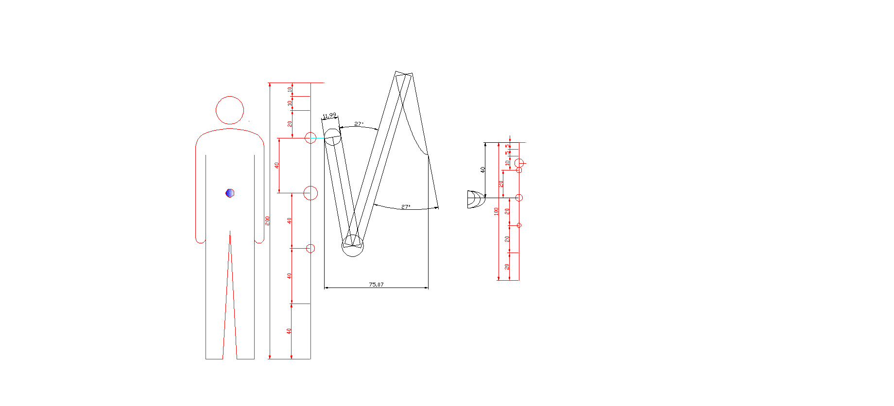

Выложу мои прикидки размеров крыла, пока без деталей как сделать, а просто с точки зрения обеспечения мах размаха площади при мин габаритах в сложенном виде
Я думал больше применять готовые полуфабрикаты пластиков (ДСП-а или  что вообще удасться найти идеально углепластиковый ламинат) для верхних и нижних полок, шарниры делаются зацело с полкой лонжерона, а шарниры делать на фторопластовых подшипниках большого диаметра, конструкция напоминает шарнир для крыла с изменяемой стреловидностью (книга Гребеньков конструкция самолетов)
    10,2 КБ · Просмотры: 271
В сложенном виде
    15,8 КБ · Просмотры: 247
