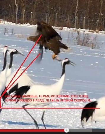

Да, практически сразу, как только этой темой заинтересовался.
Вот ещё отличное видео для анализа работы рук-крыльев больших птиц в качестве HD со слегка ускоренной записью.
Суппер...111...111
http://www.youtube.com/watch?v=42yLR_KKy8A
СТОП-КАДР С ЭТОГО РОЛИКА:

,когда появляются ускорения потокаскорость переменная.
-летающие твари научены последней,ей и пользуются,
кроме планирующего полёта...
Какие еще ускорения???
