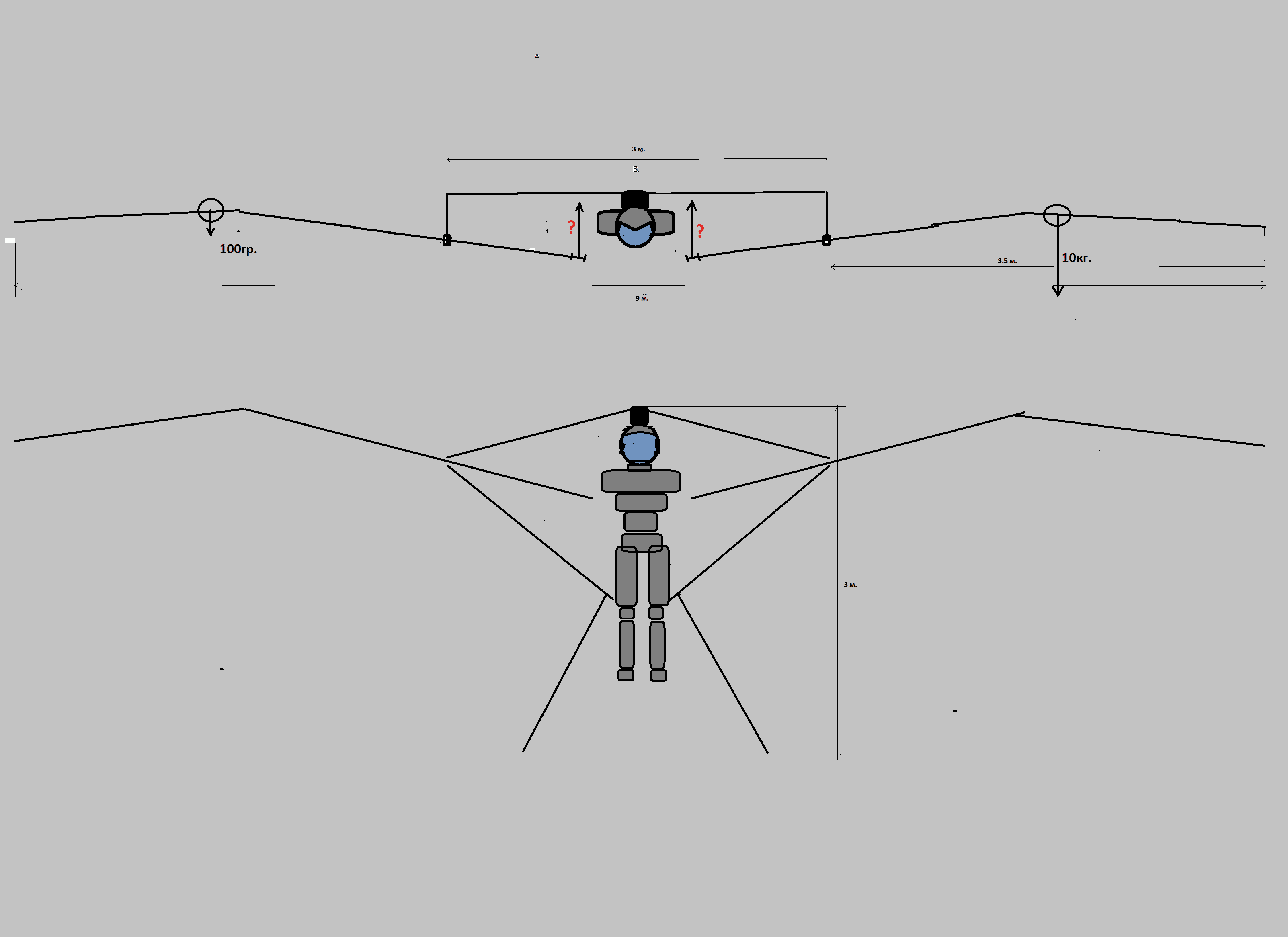

Вячеслав, какое крыло(левое/правое) будет легче опустить вниз!!!!!!!!!!!!!!

izrail11 сказал(а):
только инерция, инерция.... ни какого конструктива...
Вот я Вам предложил конструктив в части понимания инерции.
У Вас нет гантелей и дамского веера?
А может Вы не  умеете читать?
Тогда подскажу как выйти из этого, для Вас затруднительного положения.
Вместо веера возьмите кусок картона от любой упаковочной тары, а гантелю замените канистрой или бутылем с водой на 5 литров.
И машите, машите машите, и не просто машите, а машите усердно с частотой 1,5 Герца, да в течении хотя бы 3 - 5 минут.
Свои ощущения на тему существования инерциальных проблем выкладывайте без стеснения.
Тут Вас поймут и пожалеют.

izrail11 сказал(а):
и куда же, по Вашему, будет тяжелее махнуть, вВерх или вНиз???
Тяжелее будет мотылять канистрой 300 раз в течении 3 минут, чем махать с такой частотой только куском картона.
Чем дальше к концу будет отодвинута пятикилограммовая гиря,  тем тяжелее будет
таким крылом
именно махать,
а не просто не спеша опускать и так же не торопясь поднимать.
