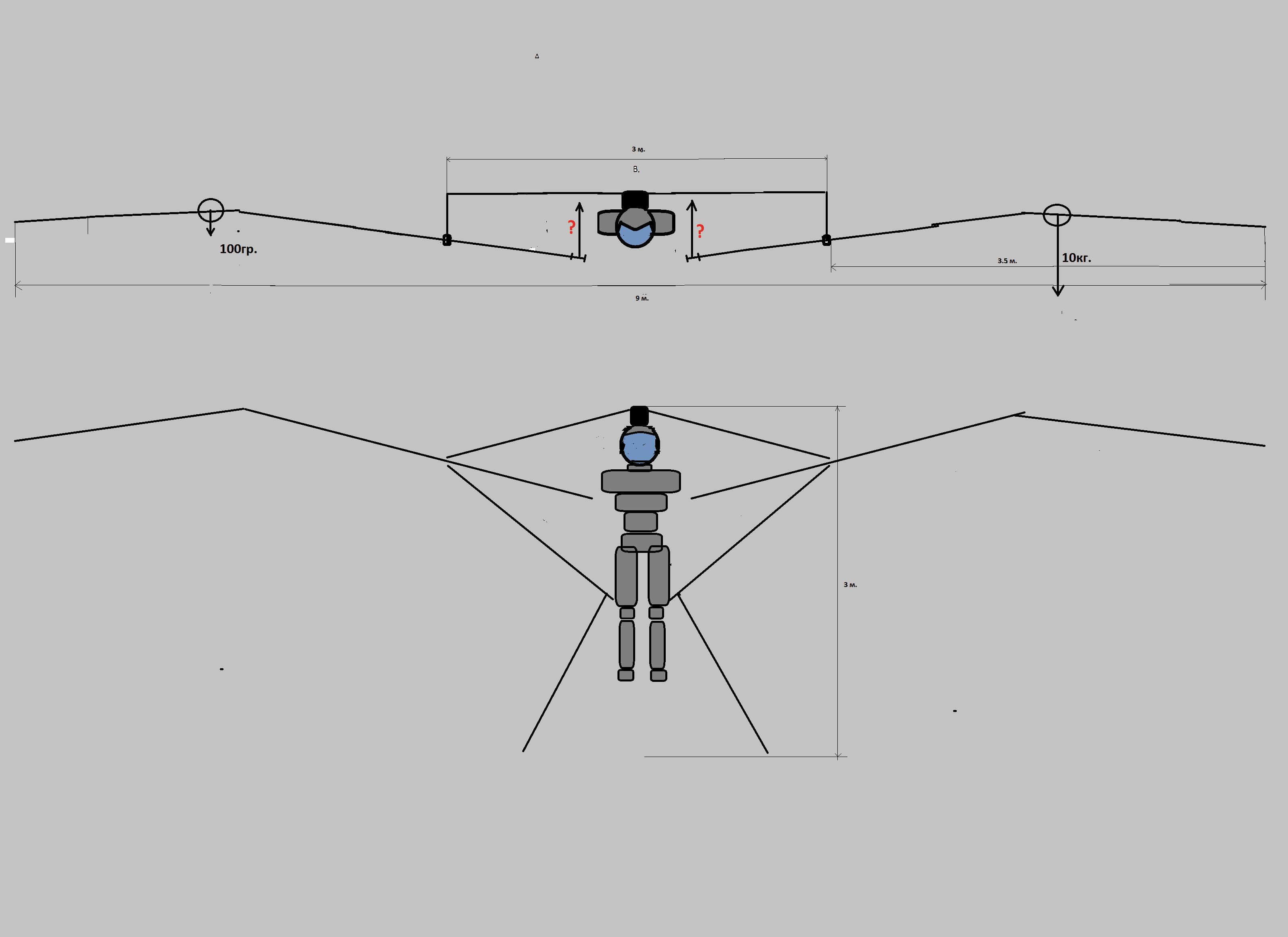

izrail11 сказал(а):
усложним.
нужно опустить крыло весом 10кг. на один метр за секунду.
сколько нужно приложить силы?
нужно учесть площадь сопротивления, или отбросим?.
или вес отбросим, или время отбросим?
а теперь, с такой же площадью, так же за секунду, так же на метр, только вес крыла 100гр.
отбросим силу тяжести..
и все же, в каком случае понадобится больше потребной мощности?

о как!
Значит не выбрасываем, а добавляем?
А что же площадь не нужна?
2.да не важно! Просто опустить за сек. на метр.
Вы же утверждали что масса крыла увеличит потребную мощь, особенно при опускании!
1). Где это я сказал, что аэродинамику надо выбросить???
2). Это и действительно очень важно.
        Если надо опустить с целью просто создать лёгкий ветерок, то да, такая скорость подойдёт.
      А если с целью поддержать полёт без снижения высоты и скорости (а уж тем более увеличить скорость и высоту) , то тут необходимо брать в расчёт конкретный аппарат и его конкретные параметры.
Но на вскидку лично мне видно сразу, что для Вашего аппаратика скорость в один метр в секунду - это мало.
Так.
И что мы тут имеем?
Скорость максимального аэродинамического качества аппарата с крыльями, имеющими выпукло-вогнутый профиль
будет в районе 22 м/с.
Качество всего аппарата в целом на этой скорости
не привысит 3 единиц.
Значит вертикальная скорость получится в районе 7 м/с.
Скорость конца крыла при махе вниз должна быть примерно 14 м/с.
Допустим, что амплитуда махов будет в районе 90 градусов.
           ПРОДОЛЖЕНИЕ СЛЕДУЕТ
             Такс.
              Продолжаем
Длина консоли (от шарнира до конца крыла) равна 3 м.
Длина пути кончика крыла при амплитуде 90 градусов составит 4,7 м..
Уже получаем частоту порядка 1,5 Гц.
Вы с лёгкостью можете провести эксперимент.
Возьмите трубу (допустим дюймовую) длиной ровно два метра.
Сделайте стационарный горизонтальный шарнир, установленный на земле.
Вставте в него ту трубу так, чтобы шарнир был ровно по середине трубы.
Возьмитесь рукой за одни конец и для начала, попробуйте с частотой 1,5 Гц и с амплитудой 90 градусов покачать просто трубу.
А затем подвесте к свободному концу сначала допустим трёх килограммивый груз и снова так же ее покачайте.
А потом подвесте груз в 10 кг.
И опять попробуйте эту качелю покачать.
Уверен.
Вы на своей руке сразу ощутите разницу в потребном для качки усилии.
Кстати.
Вместо простого горизонтального шарнира можете применить шарнир универсальный (туже уключину).
И попробовать чего будет требовать от Вас сложная траектория движения того десятикилограммового груза.
А потом советую найти кусок фанеры, длиной ровно четыре метра и шириной примерно один метр.
Закрепите на этой фанере на расстоянии 1м от какого нибудь края шарниры, которые будут выполнять роль горизонтального шарнира.
Сделайте опору с шарниром и закрепите это Ваше крыло шарнирами друг к другу.
Позже продолжу.

izrail11 сказал(а):
я брал брус и вместо шарнира кусок резины...
и вес одного "крыла" получился даже больше..
Сомневаюсь я, что в тот момент Вы все сделали правильно.
Дело в том, что требуется
этот десятикилограммовый груз
разогнать до скорости 14 м/секунду
даже не за 0,33 секунды, а всего лишь за 0,165.
И на дистанции целых 0,79 метра.
По траектории, которая наклонена на 45 градусов к горизонту.
Теперь немного посчитаем...
У нас есть расстояние .................. ........0,79 м.;
Есть у нас требуемая скорость ............14 м/с.
Требуемое время (не более) ..................0,165 с.
Теперь.
Допустим падает (свободно) у нас тело в течении 0,165 секунды.
В конце этого времени скорость обьекта будет равна 1,62 м/сек.
А требуется примерно в девять раз больше.
За эти 0,165 секунды падающее вертикально тело пройдёт расстояние всего лишь 0,13 метра.
А требуется 0,79 метра.
Но это ещё были только цветочки!!!!!!!!
А сейчас будут ягодки!!!!!!
Чтобы тело на заданном пути (0,79 метра)
успело набрать скорость 14 м/сек
это тело должно двигаться с ускорением,
равным примерно  58,5 м/сек в квадрате.
Отнимаем от этих пятидесятивосьми с половиной Ваши 9.8 (на которые Вы так надеялись)
и получаем остаточные  аж. 48,7 м/сек. в квадрате.
И в итоге на своей рукоятке Вы получаете силу инерции, равную примерно [highlight]50 килограмм[/highlight].
И это при том, что Вы разгоняете именно падающий груз, который весит всего лишь 10 килограмм .!!!!
Это значит, что Вы к падающему десятикилограммовому грузу
должны приложить силу в 50 кг, чтобы этот груз падал с требуемым ускорением (то есть, что бы он падал гораздо быстрее).
Ну как Вам такой расклад??????
И это только от сил инерции, связанных с увеличенным весом одного из двух крыльев.
Сюдаже придётся добавить ещё и силу, связанную с созданием подьемной силы.
Грустная получается картинка.
Примерно такая же картинка будет вырисовываться и при начале движения крыла снизу-вверх.
Только уже в этом случае к 60-три килограммам придётся добавить ещё 10.
Получится так, что на преодоление только сил инерции к каждому из двух крыльев придётся приложить аж 70 кг усилий.
На ПС не надейтесь.
Она сможет скомпенсировать только порядка 25-три кг.
А для преодоления оставшихся 45-три килограмм придётся приложить мощность от силовой установки.
Ни рук, ни ног и ни рук с ногами тут точно не хватит.
