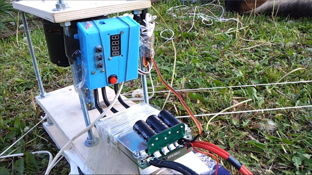

Плохо. Чем дальше в лес, тем толще партизаны. Поставил на мотор энкодер, считающий обороты, и выяснилось, что если давать сначала малый газ, то можно сделать нужное количество оборотов (например, 5) и остановиться. Но если дать сразу полный газ, то мотор делает ровно 38 оборотов и чихать хотел на любое управление в это время.
Это особенность серийного контроллера, конечно, но все равно печально. С таким курсом рубля у меня уже нет возможности покупать другие комплектующие. Для таких мощностей счет ведь идет на тысячи у.е..
В мае у меня выдалась слишком большая загрузка по работе, поэтому ничего не делал. Недавно вот собрал вторую версию жесткокрыльного варианта. Усиленный, нижние стропы идут к мотору через полиспаст 2:1 (увеличивающий редукцию до 30 оборотов мотора на один мах вниз). Наверху от мачты резинки.
Однако выяснилось, что у автомобильных багажных 10 мм резинок есть какая-то остаточная деформация. Скорее всего из-за тканевой оплетки. То есть настроив их длину, чтобы лонжероны поднимались и натягивали нижние тросы, через несколько махов резинки вытягиваются и нижние тросы провисают. Чего допускать никак нельзя.
Помучился целый день, но так и не добился, чтобы резинки надежно возвращали крылья наверх. Если сильно натянуть резинки, чтобы крылья были наверху, то хода резинок не хватает для маха вниз (они тянутся только в 2 раза). Если ослабить, чтобы крылья можно было опустить, то резинки не возвращают крылья наверх. Сложно сказать, что тут можно сделать. Можно было набрать бОльший пакет резины (хотя это увеличило бы и так большую дополнительную нагрузку на крылья, которую мотору пришлось бы преодолевать при махе вниз. Сейчас резинки тянут лонжероны вверх с усилием примерно 50-60 кг). Можно поискать полиуретановые резинки с бОльшей степенью растяжения, они вроде бывают до 3-5 раз. Или заменить резинки на стальную пружину как в катушках.
В любом случае, контроллер мотора не имеет тормоза, поэтому размотка при таких усилиях от резины была бы неконтролируемая, с жесткими рывками и колебаниями в крайних фазах. Поэтому мне надоело, плюнул и все разобрал. Займусь лучше парапланерным двухмоторным вариантом. Там и нагрузки на привод меньше, и размотка плавнее. Однако неконтролируемость контроллеров двигателей при начале смотки, а главное - невозможность подтормаживать моторы при махе вверх, чтобы синхронизировать задние и передние ряды, скорее всего не позволят ничего сделать.
Нужны моторы со встроенными датчиками холла и датчиковые контроллеры. Чтобы можно было четко управлять мотором в обоих направлениях. Но на такую мощность их просто нет, да и слишком дорого теперь.
Либо опять придумывать чисто механическую систему, которая создавала бы нужный для махов перекос на рядах механически. Чтобы привод был от одного мотора. Но учитывая, что разница в стропах должна на каждом махе составлять до 40 см, и при этом нелинейно по длине и разная при махе вверх и махе вниз, то это сложно придумать.

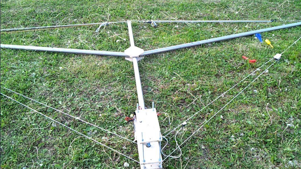

KV1237542 сказал(а):
Мне кажется лучше подойдет плоско-параллельный мах и ? не будет ли крыло тянуть вперед при махе вниз - вектор тяги очень далеко от ЦМ.?
Да, похоже что придется делать плоско-параллельный. Вперед тянуть тоже будет. Там вообще куча проблем. Однако легкий параплан весит 1.5 кг, электромотор с батарейками еще 3 кг. И это все оправдывает. Где еще можно найти _моторный_ ЛА, сухой вес которого вместе с топливом составляет 4.5 кг? Не говоря о компактности, переноске в рюкзаке, дешевизне и простоте конструкции.

То есть у меня "в работе" одновременно два варианта - это жесткокрыльное крыло с лонжероном из труб https://www.youtube.com/watch?v=yEyn-6SJYSo. И парапланерный вариант, который мне более интересен.

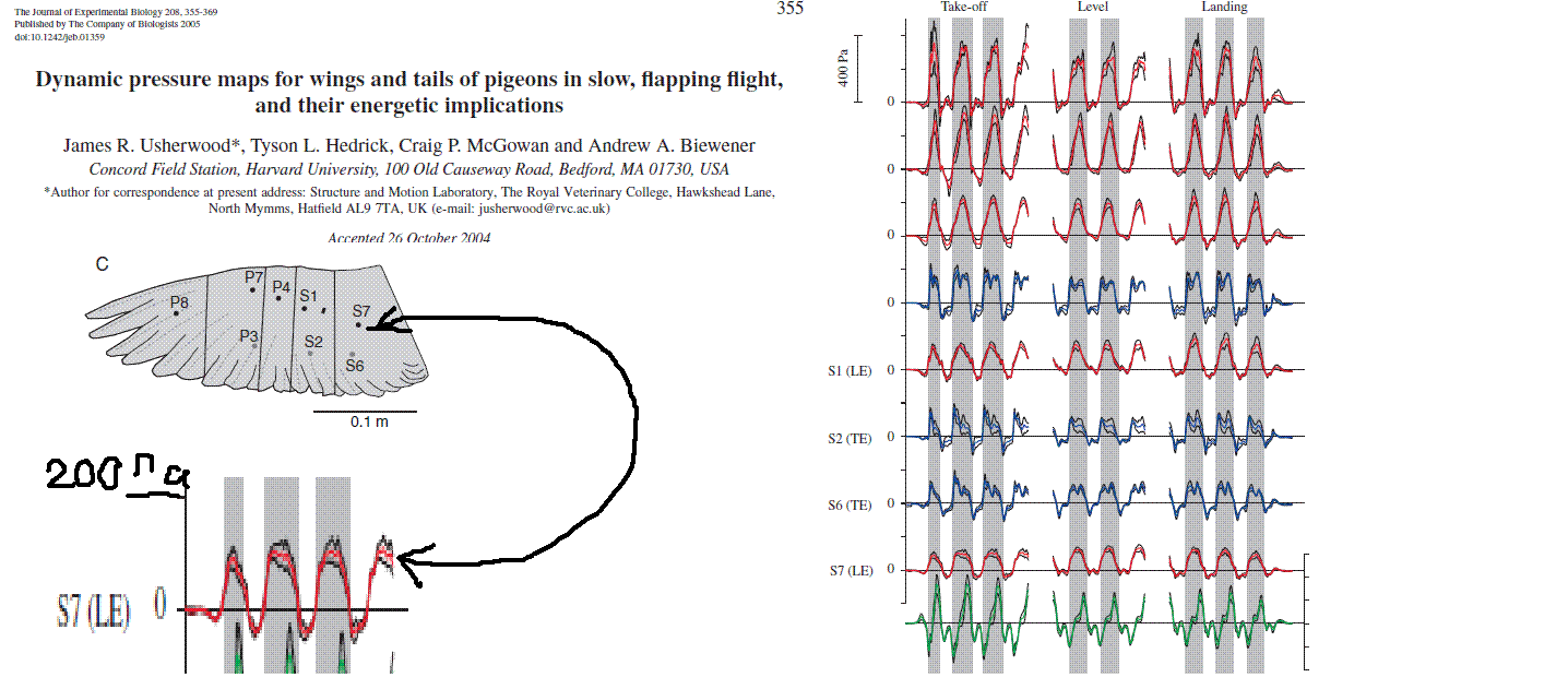

Есть очень хорошая работа по голубю с датчиками давления и акселерометрами там есть верт взлет посадка и гориз. полет:
  Взмах вверх идет практически вхолостую исключая  концы первостепенных маховых что ссогласуется с массой мышц поднимающих-опускающих крыло
  Однако это не влияет на индуктивные потери: получается при взмахе вниз птица отбрасывает некий объем воздуха и пока крылья движутся вверх он отлетает достаточно далеко, чтобы вероятно почти не взаимодействовать со следующим отбрасываемым объемом но быть вплотную: т.е. "струя" получается непрерывна хоть и воздух отбрасывается периодически.

  Жаль у меня не здесь эта работа но что то вроде среднего разряжения 100Па на участке уже 5см от оси взмаха крыла
при частоте вот блин не указана но у всех голубей около 9гц мах а там голубь крупный размах 66см
время маха вниз пот тем же датчикам около 60%
вот и получается путь при махе вниз 0,157м и вемя 0,067сек скорость маха 2,23м/с в этой точке ну пусть еще скороподъемность была 2,5м/с сложим векторы 3,5м/с скоростной напор 7,5 относим 100/7,5  имеем коэфф. 13,3
и такое сплошь и рядом если посидеть с калькулятором.
Так что это не стационарность, но на выходе эффективность не хуже или лучше.
А коэфф. сопротивления при этом? И не уверен, что можно разрежение на каком-то участке так соотносить со скоростным напором... Надо хотя бы со всем контуром крыла, а не с отдельным участком над крылом. Хотя надо смотреть исходные данные. Где упоминались явно коэффициенты Cy и Cx (Cl и Cd по англ.), то я помню что встречались пиковые Cy до 2-3 единиц. Что для отдельных фаз маха вполне нормально, это можно сравнить с развитой механизацией на самолетах, например.
Но при высоких Cy неизбежно высокий Cx, т.е. энергозатраты в таком режиме очень высоки. Поэтому в остальных частях маха у птиц это компенсируется обычными малыми Cy с высоким планерным качеством. И в среднем, эффективный Cy за время полета у птиц выходит обычный самолетный, порядка 1 (а по факту, у большинства птиц даже Cy=0.5-0.6, видимо на таком качество у них максимальное).
В общем-то, это согласуется с вашими рассуждениями. Я не вижу возможности использовать такие пиковые значения постоянно. Так как у них всегда есть обратная сторона в виде высокого Cx и низкого аэродинамического качества. Вплоть до единицы. У того же голубя на угле атаки 60 град, помнится, качество было около 2.5. Но вы правы, такие нюансы действительно могут повышать эффективность полета. Вопрос в том, насколько? Если расчеты и "плавных" самолетных махов выдают такие же средние характеристики в полете.

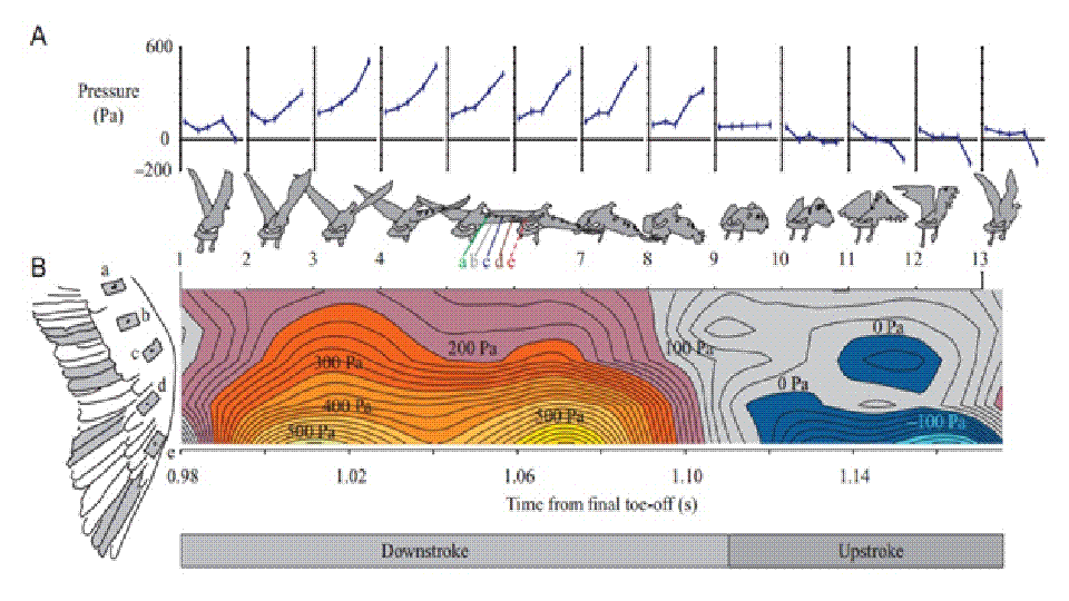

Да забыл сказать такая же петрушка на взлете канадского гуся датчики давления примерно в середине крыла около 500 па показывают 2пика отнюдь не в середине маха где скорость максимальна а там где максимум от пересечения инрционной и циркуляц составляющей те вскоре после разгона крыла и при разгоне мануса и торможении п плеча частота 5гц мах вниз вверх относятся где то как 9к 5 скорость полета 8.5 мс размах крыла 1,6м что то там в районе 4или 5 коэфф получается но сейчас не считаю пишу по памяти
Вот кусочек статьи
    90,5 КБ · Просмотры: 280
А вот еще раз гусь скачал и эту статью 2 пика разряжения:  до 500 Па
кто хочет может Су посчитать
    70,3 КБ · Просмотры: 258
Там в статье это объяснено, что первый пик 500 Па в начале маха вниз связан с присоединенными массами при резком ускорении крыла. А второй пик 500 Па связан с тем, что птицам глупо бороться с инерцией за счет метаболизма (т.е. мускульной мощности), даже с учетом упругости крыла. Поэтому в конце маха они поворачивают крыло, резко увеличивая воздушное сопротивление. Что заодно увеличивает подъемную силу.
Я о таком способе борьбы с инерцией писал еще в самом начале, у меня по аэродинамическим расчетам выходило, что в легком махолете для борьбы с инерцией достаточно пожертвовать порядка 10-20% амплитуды маха. Где инерция крыльев будет гаситься аэродинамическим способом. Не утяжеляя лонжерон амортизаторами. Приятно увидеть подтверждение, что у птиц именно так и происходит.
По поводу расчета Cy в пиковых 500 Па сложно сказать. Я не нашел воздушную скорость кончиков крыльев в этот момент. Скорость взлета 8.5 м/с, но какова скорость кончиков именно в момент пика 500 Па? Сами пики длятся по 0.02 секунды, только во время них крылья ускоряются и тормозятся, поэтому брать среднюю воздушную скорость крыла за все время маха вряд ли корректно.
В общем, это как раз тот случай, о котором говорите вы и lav. Он как бы присутствует. Но среднее давление на крыле при махе вниз составило 130 Па.
Давайте сравним со скоростным напором. Скорость взлета 8.5 м/с. Мах вниз длится 0.1 сек, точка на 60% размаха крыла проходит примерно 60 см, дополнительная скорость самого крыла составляет 0.6/0.1=6 м/с. Но под углом к потоку где-то 45 град, поэтому возьмем итоговую среднюю воздушную скорость крыла примерно 12 м/с. Скоростной напор: P=p*v^2/2=1.23*12^2/2=88 Па. Это коэффициент полного сопротивления при махе вниз 130/88=1.4.
Погрешность слишком высокая,конечно, но порядок цифр примерно понятен. Ни о каких коэфф. на уровне 13 единиц речи не идет, сравнимо с обычным стационарным коэфф. самолетного крыла.
