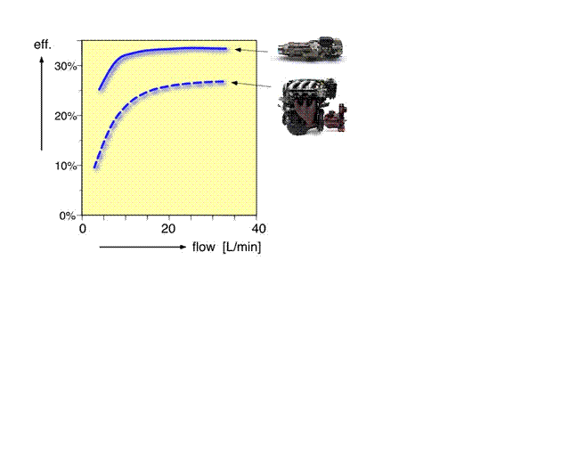

DesertEagle сказал(а):
Остальные данные там в графиках.
   Общий максимальный КПД гидропривода в нашем случае может быть 0,8 минимум где-то 0,6 смотря какой насос (сама мышца повторюсь где-то 0,9 выдаст со всеми клапанами и тд). Но ведь это экспериментальный аппарат.
   Общий максимальный КПД пневматики может быть 0,7 где-то а минимум ну может и 0,4, (но здесь все как бы более вариабельно что - ли в отличие от гидравлики и больше зависит от многих факторов)
    Если говорить о перспективе то  с учетом применения свободно-поршневых машин оба варианта имеют право на жизнь так как КПД таких двигателей выше см. ниже сравнение по комбинации ДВС + гидронасос
    Если же делать аппарат экспериментальный из того что есть и расчитывать толко на 40% прибавку КПД  в сравнении с винтом и летать только в горизонте то да + в КПД  не остается или почти не остается
    Но перспектива - это все же применение СПД - машин, складное управляемое крыло, вертикальный взлет (а сравнение КПД с вертолетным редуктором наверное уже не настолько провально уже да и лопасти очень опасны и реактивный момент)!
