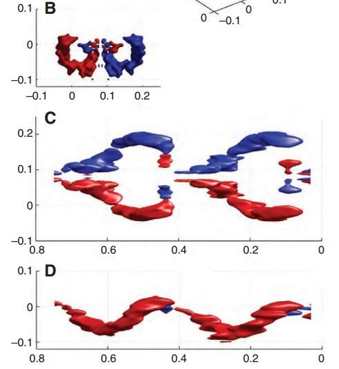

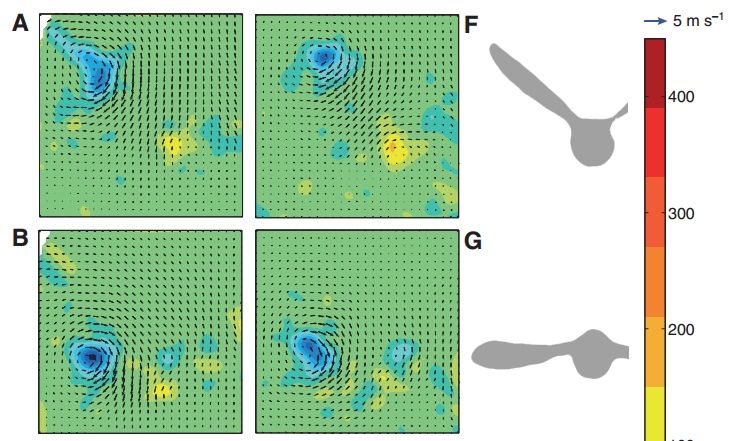

Читаем дальше... Теперь выдержки из документа: The vortex wake of blackcaps (Sylvia atricapilla L.) measured using high-speed
digital particle image velocimetry (DPIV).
Эта работа была проведена после предыдущих DPIV видеосъемок стрижей, малиновок и летучших мышей (см. переводы обзоры на пред.страницах), поэтому в ней упор был сделан на съемку области ближе к крыльям, в попытке объяснить разницу в вихревом следе у летучих мышей и у птиц. Одной из версий было предположение, что у птиц хвост помогает организовать вихри у корневых частех крыла. Летучие мыши все безхвостые, а некоторые и с "отрицательным" хвостом, то есть выемкой между задних лап. Для этого у одной из испытуемых птиц был полностью обрезан хвост, а вторая оставлена с хвостом.
Исследовались птицы черноголовки:
Масса: 16.3 (без хвоста) и 19.5 грамм (с хвостом)
Площадь крыльев: 0.0111 и 0.0105 м2
Скорость полета: 21.6 - 36 км/час (наиболее экономичная 23-24 км/час)
Удлинение: 5.1 и 5.2
Частота махов: 17-18 Гц
Re: 17500-29500
Съемка хвостатых и безхвостых птиц не выявила разницы в вихревом следе. Откуда можно сделать вывод, что хвост птицы не участвует в процессе машущего полета.
Когда начинается мах вниз, образуется мощный стартовый вихрь за задней кромкой крыла. Подъемная сила и тяга достигают максимума к 40% маха вниз, после чего постепенно ослабляются до окончания маха вниз и далее продолжают ослабляться в течении всего маха вверх, пока в конце маха вверх не обратятся в ноль. Причем сопротивление при махе вверх падает быстрее, чем подъемная сила. Разницы между взаимодействием концевых и корневых вихрей у хвостатой и безхвостой птицы не выявлено. Таким образом, гипотеза о каком либо влиянии на махи хвоста у птиц по сравнению с летучими мышами, не подтвердилась.
При махе вверх создается подъемная сила и лобовое сопротивление, но меньшие по величине, чем при махе вниз. Тяга при махе вверх не создается.
Как и у других птиц и у летучих мышей, у черноголовок существует объединение и разъединение малозначительных вихрей крыльев и корпуса в разные моменты махов.
Точность измерения в этом эксперименты была довольно высока: найденная по вихревому следу подъемная сила составила 99.7% от веса птицы для безхвостой птицы и 105.2% для хвостатой. То есть ошибка замеров составила не более 0.3-5.2%.
Средний Cy составил 1.3 на минимальной скорости полета и 0.16 на максимальной.
Средний Cx составил 0.21 на минимальной скорости полета и 0.051 на максимальной.
Таким образом, аэродинамическое качество получилось 6.19 на скорости 21.6 км/час и 3.14 на скорости 36 км/час. Максимальное аэродинамическое качество получилось 7.6 единиц на наиболее экономичной скорости (сюрприз, да) полета 23 км/час.
Причем у безхвостой птицы качество оказалось заметно выше, почти на единицу во всех режимах полета. Таким образом, хвост у птицы в полете создает исключительно сопротивление, но нужен для маневренности и снижения скорости при посадке. А в полете птицы хвост убирают/сжимают в одну линию, чтобы он меньше мешался. Хотя это можно списать на разницу в летном стиле двух разных испытуемых птиц, но другие исследования по сопротивлению чучел птиц с хвостом и без, подтверждают увеличение лобового сопротивления при удлинении хвоста, что сходится с результатами этого исследования.
Не найдено подтверждения гипотезе, что хвост может утилизировать вихри, сходящие с корневых частей крыльев (как в эффекте машущего предкрылка Болдырева с неподвижным основным крылом за предкрылком) и тем самым повышать летные свойства птиц. Реальное течение воздушного потока в окрестностях хвоста не совпадает с предсказываемым такой гипотезой.
Также упоминается о другом эксперименте, где исследовался один соловей сначала с хвостом, а потом он же без хвоста. На вихревом следе ничего принципиально не изменилось.
Нестационарных эффектов при махах не обнаружено. Полет черноголовок в целом похож на быстрый полет соловья. Общего с летучими мышами только небольшой противоположный вихрь на корпусе в начале маха, который потом пропадает/объединяется с крыльевыми. Это та часть, которая обсуждалась об объединении крыльев с корпусом в единое "крыло" в определенном момент маха, когда говорили о мышах. Только у черноголовок это выражено намного слабее. Это говорит о том, что по крайней мере частично в начальный момент махов крылья черноголовки работают по отдельности, или другими словами, корпус не участвует в создании аэродинамических сил при махе вниз (просто имеет минимально возможное лобовое сопротивление и все). Другие исследования показывают, что корпус птицы начинает играть значимую роль в создании аэродинамических сил только при прерывистом полете с падениями со сложенными крыльями. Там корпус создает положительную подъемную силу, является несущим корпусом, позволяющем такому падающему воробью с убранными крыльями иметь аэродинамическое качество до 1.4 единиц. А в обычном машущем полете корпус птицы создает только минимальное лобовое сопротивление.

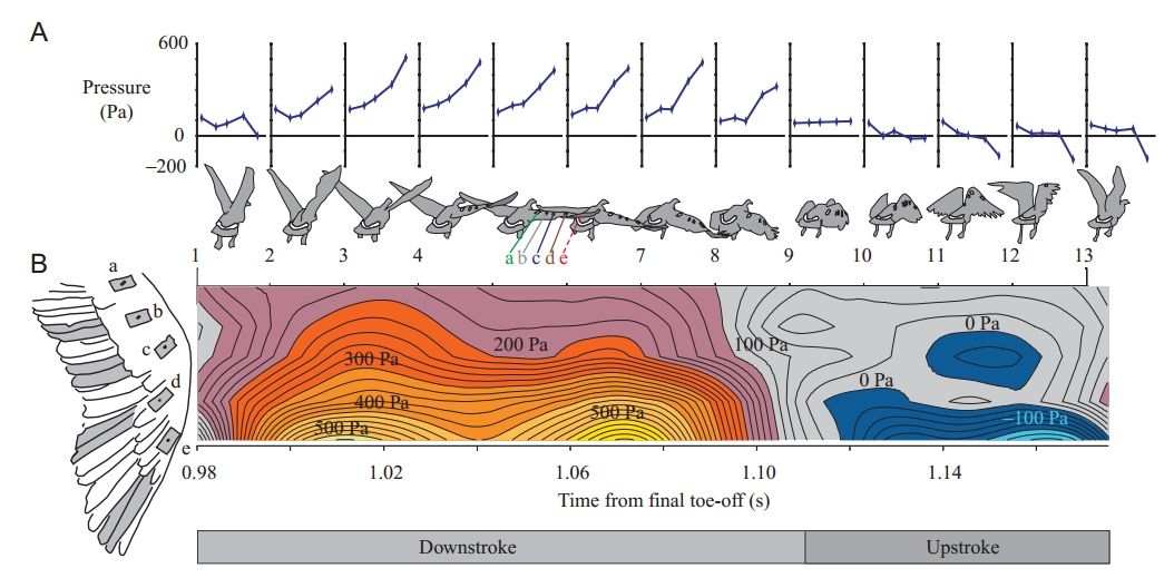

Прямые измерения давления на крыльях трех канадских гусей с помощью датчиков давления и акселерометров.
http://jeb.biologists.org/content/206/22/4051/F3.expansion.html
Масса 4.7 кг
Размах 1.58 м
Площадь крыльев 0.36 м2
Скорость полета 8.5 м/с (31 км/час)
Записи со всех трех гусей показали количественно и качественно согласующиеся результаты.
На махе вверх на корневой части крыла положительная подъемная сила и лобовое сопротивление, в середине крыла подъемная сила и тяга нулевые, а на конце крыла отрицательная подъемная сила и положительная тяга. То есть кончики крыла гуся при махе вверх создают тягу, хоть и очень незначительную по величине (в пять раз меньше, чем при махе вниз).
Хотя из этого исследования невозможно точно определить факт создания тяги при махе вверх. Существует конкурирующая гипотеза, что отрицательная подъемная сила кончиков крыльев при махе вверх может быть связана с морфологией птицы. Что птица чисто физически не может повернуть кончики крыльев на достаточный угол, поэтому вынуждена мириться с некоторой потерей подъемной силы при медленном полете. Возможно, истина где-то посередине между этими двумя крайностями. Дальнейшие эксперименты покажут какой вариант имеет место в действительности.
В конце маха вниз, гусь останавливает крылья (гасит инерцию) аэродинамическим способом, а не силовым за счет мышц. Об этом говорит второй пик давления на махе вниз. Первый связан с началом движения.
Ниже картинка распределения давлений на крыльях гуся во время полета (5 датчиков). Цветная полоса это распределение давлений по размаху как нарисовано крыло слева. Красные области означают избыточное давление, т.е. положительную подъемную силу, а также на кончиках положительную тягу во время маха вниз. Серые области 0 Pa нейтральное давление. Синие на махе вверх - отрицательную подъемную силу и положительную тягу (предположительно).
    89 КБ · Просмотры: 183

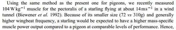

Третий вид птиц, мощность мускулов которых измерялась таким же способом, были скворцы.
Мощность грудных мышц получилась 104 Вт/кг (к массе мышц) на скорости 14 м/с. Не сказано какую долю в весе скворца занимают грудные мышцы, но если как у голубя около 20%, то мощность к весу всей птицы получается 104*0.2=20.8 Вт/кг.
В горизонтальном полете, заметьте. Объясняют это меньшим весом скворцов (72 грамма против 310 у голубей) и поэтому большей удельной мощность. Учитывая вес 72 грамма и предположительную долю грудных мышц 20%, мощность на 14 м/с получаем 104*0.072*0.2=1.5 Вт.
Что дает АК = (0.072*9.8)*14/1.5 = 6.59
Ну не знаю, имхо многовато для скворца на 50 км/час. Хотя если учесть, что по предыдущим экспериментам при таком методе мощность всегда выходит меньше реальной, и на самом деле качество у скворца будет около 5 единиц, то вроде реалистично...
