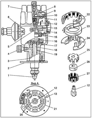

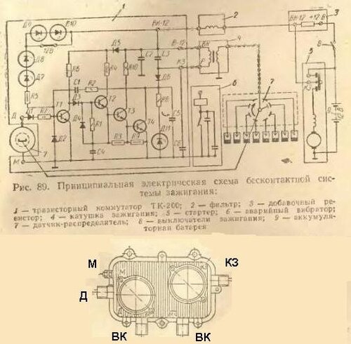

Однако  наличие  механических  контактов  -  вызывало  необходимость  их  регулировки  и  вобще  любой  прерыватель  склонен  замасливаться  изнашиваться  и  срабатывать  нечётко....   Для  устранения  этих  досадных  недостатков  был  создан  электромагнитный  датчик  положения  коленвала  ( встроенный  в  трамблёр ) :
Конструктивно  -  это  был  собственно  говоря  синхронный  генератор  электрического  тока  с  возбуждением  от  постоянного  магнита.  Когда  полюсные  наконечники  ротора  проходили  мимо  полюсных  наконечников  статора  -  возникали  импульсы  тока  -  соответствовавшие  тем  моментам  -  когда  ранее  размыкались  контакты  прерывателя.  Эти  импулься  -  нужно  было  просто  усилить  транзисторным  коммутатором  и  подать  на  катушку  зажигания.  Эта  система  -  была  внедрена  сначала  на  военных  грузовиках  ЗИЛ 131 в  комплекте  с  коммутатором  ТК 200. Система  зажигания  имела  экранированное  исполнение  -  на  случай  атомной  войны.
Со  временем  -  схема  ТК 200  претерпела  некоторые  изменения :

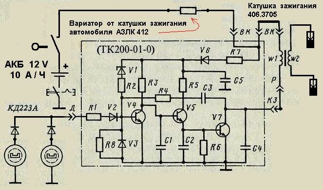

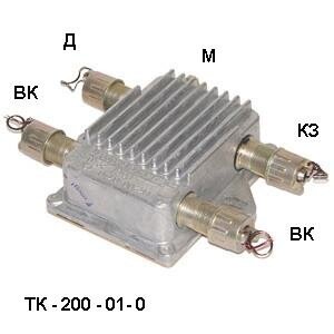

А  потом  вышла  новая  модификация  ТК 200 - 01 - 0  :
http://img-fotki.yandex.ru/get/4112/kvadrat67.38/0_3508c_16191184_orig
К  особенностям  данной  системы  относятся  -  наличие  ферритового  фильтра  ( ФР 82 Ф ) в  цепи  питания.  Его  можно  выкинуть  -  если  не  предполагается  участвовать  я  атомной  войне. И  наличие  вариатора ( СЭ 326 ) -  который  выкидывать  нельзя.  Иначе  может  сгореть  катушка  зажигания  высокой  энергии  -  имеющая  малое  сопротивление  первичной  обмотки.  Кроме  того  катушка  выполнена  по  схеме  настоящего  трансформатора  а  не  автотрансформатора  как  большинство  старых  катушек  зажигания.  Первичная  и  вторичная  обмотки  -  совершенно  изолированы  друг  от  друга.
Эта  система  выполнена  с  прекрасным  уровнем  надёжности  исполнения  и  может  работать  с  любыми  индукционными  датчиками  -  что  может  быть  ценно  для  различных  случаев  создания  самодельных  двигателей.
Я  ставил  зажигание  на  базе  этой  системы  на  мотоцикы  Урал  и  Днепр  -  снабжонные  самодельным  датчиком  положения  коленчатого  вала.  Для  изготовления  датчика  положения  коленчатого  вала  -  я  использовал  2  электромагнитных  датчика  от  мотоцикла  Восход  -  закреплённых  при  помощи  фрезерованных  стальных  кронштейнов  на  алюминиевой  точёной  планшайбе.  Между  ними  вращалась  головка  с  магнитной  системой  -  отпиленная  от  ротора  генератора  мотоцикла  Восход.  Вся  конструкция  устанавливалась  на  штатное  место  прерывателя.  Головка  с  магнитом  -  вращалась  соответственно  на  хвостовике  распредвала.
Подключение  зажигания  было  сделано  по  схеме :

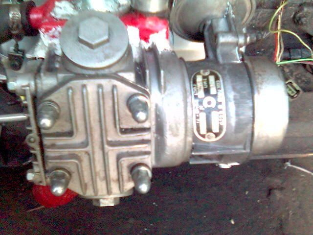

Установка на двигатель мопеда трамблёра от Запорожца(переделанного в бесконтактный) кардинально улучшило работу и особенно запуск при минусовых температурах......... 🙂
    55,4 КБ · Просмотры: 1.166
Предполагалось  что  опережение  зажигания  будет  изменяться  также  как  и  на  мотоцикле  Восход.  Тоесть  при  изменении  скорости  вращения  головки  с  магнитом  -  нарастание  напряжения  будет  происходить  быстрее  и  соответственно  опережение  зажигания  быдет  передвигаться  в  сторону  раннего.  У  Восхода  -  угол  самопроизвольного  ( параметрического )  изменения  зажигания  составляет  до  12  градусов....
Однако  на  транзисторном  коммутаторе  эффект  изменения  момента  проявлялся  слабее чем  на  тиристорном.  Правда  датчик  стоял  на  распредвалу  -  значит  любой  угол  удваивался.  Зато  и  окружная  скорость  была  меньше.  Вобщем  мотоциклы  ездили  почти  успешно....  Если  не  считать  неоптимальный  угол  зажигания  на  малых  оборотах...  Были  некоторые  проблемы  с  пуском  ( пинки  лапкой )  и  вибрацией  на  малом  газу.  Выше  3000  оборотов  -  моторы  работали  просто  великолепно.
Так  что  следующий  шаг  -  который  напрашивался  сам  собой  -  был  сделать  комбинацию коммутатора  ТК 200 - 01 - 0 - самодельного  электронного  блока  опережения  зажигания  и  заводского  датчика  положения  коленвала  -  приблизительно  такого :

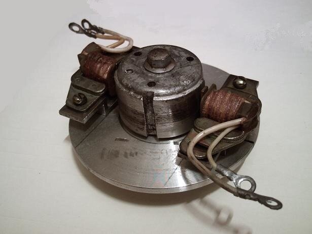

Проблема  состояла  собственно  в  том  -  что  горели  блоки  с  электронной  начинкой  а  датчики  -  оставались.  Я  их  тогда  несколько  штук  нашол  за  пиво  и  за  просто  так.
Ротор  -  просто  алюминиевый  барабан  с  залитыми  в  него  двумя  железными  шпильками ( магнитными  замыкателями ).  А  датчик  -  электромагнитный  -  внутри  него  катушка  на  железном  сердечнике  и  маленький  магнит.  Датчик  -  практически  как  от  зажигания  дукати.  Многие  оппозитчики  пробовали  присоединять  к  такому  датчику  вместо  погоревшего  коммутатора  -  гражданский  аналог  ТК 200  -  блок  от  уазика  13.3734 :
Зажигание  в  такой  комбинации  тоже  работало.  Естественно  что  в  схеме  присутствует  вариатор  и  катушка  зажигания  применялась  от  Оки  или  от  16  клапанной  Волги  -  двухвыводная.
Разумеется  опережение  не  регулировалось  совсем  -  а  следовательно  мотоцикл  пинался  при  запуске  ещё  злее  чем  тот  -  где  я  ставил  датчики  и  головку  замыкатель  от  Восхода....  Тоесть  ездить  вобщем  можно  -  но  неприятно.

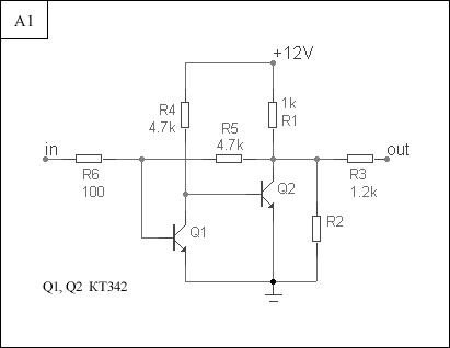

В  сети  мне  удалось  найти  схему  -  которая  очень  похожа  на  ту  которая  там  была :
Принципиальная схема транзисторного усилителя A1
Нашол  тут :
http://oppozit.ru/article222.html

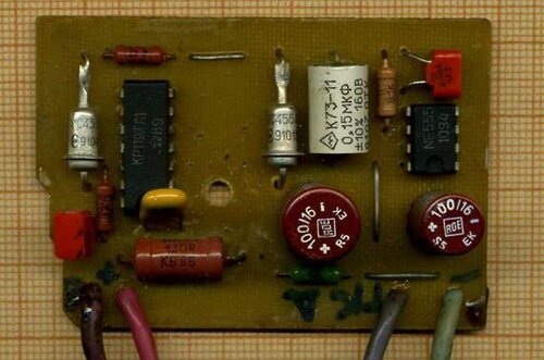

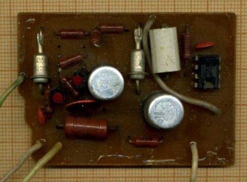

и  вид  платы  -  ответственной  за  опережение :
Данный  вариант  - имеет  усилительную  часть  собранную  на  ещё  одной  микросхеме.
Конденсаторы  и  таймлер  ( правая  микросхема ) заменены  при  ремонте.   Однако  это  мало  помогло.  Коммутатор  проявил  нежизнеспособность....  Он  проработал  неделю  -  когда  был  новый  и  считанные  минуты  -  после  ремонта.
Был  у  меня  и  другой  вариант  этой  платы  -  на  транзисторах.  Тоже  сгоревший.... :
В  общем  наладить  электронику  так  и  не  удалось  не  смотря  на  привлечение  специалистов.  Урал  какоето  время  ездил  с  датчиками  от  Восхода и  длоком  ТК 200  -  а  потом  был  продан  и  его  доломал  новый  хозяин.  Я  слышал  что  ин  через  месяц  оборвал  коленвал  пополам...

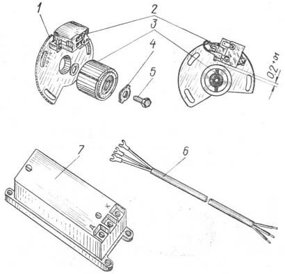

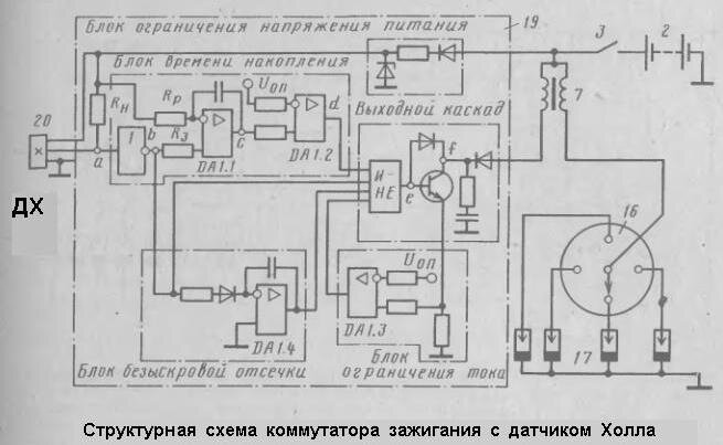

Транзисторные  коммутаторы  -  сначала  с  контактным  а  затем  с  индукционным  управлением  -  позволили  обеспечить  надёжное  искрообразование  при  высоких  оборотах  и  повышенную  энергию  искры  -  необходимую  для  моторов  с  повышенной  степенью  сжатия.  Однако  обозначились  и  отрицательные  моменты.  Катушки  зажигания  с  низким  сопротивлением  первичной  обмотки  и  повышенным  коэффициентом  трансформации  -  требовали  применения  дополнительных  сопротивлений ( вариаторов ).  Вариатор  -  брат  электроплитки  -  жрёт  электричество  и  греет  воздух  -  вызывая  повышенный  расход  тока  от  АКБ  и  генератора.  Кроме  того  -  энергия  искрового  разряда  сильно  изменяется  при  изменении  оборотов  мотора.  Изменяется  в  диапазоне  от  явно  избыточной  -  до  едва  достаточной.  И  ещё -  индукционные  датчикм  конструктивно  обеспечивающие  чёткое  срабатывание  строго  в  заданный  момент  -  дороги  в  производстве.
Для  того  чтобы  избавиться  от  этих  неприятных  особенностей  -  были  разработаны  и  внедрены  коммутаторы  зажигания  -  с  датчиком  Холла  и  автоматическим  регулированием  накопления  энергии.  Кроме  того  -  была  реализована  ( в  антипожарных  целях )  функция  безискрового  отключения  коммутатора  -  если  мотор  не  работает.  Кроме  того  контроллер  автоматически  ограничивает  силу  тока  -  протекающего  через  катушку  зажигания  -  что  позволяет  использовать  катушку  с  малым  сопротивлением  без  дополнительного  сопротивления.  Непродуктивный  расход  электричества  -  уменьшается.
Такая  конструкция  впервые  появилась  у  нас  на  автомобиле  ВАЗ 2108 :
После  того  -  как  были  устранены  выявившиеся  сначала  производственные  огрехи  (  горели  эти  блоки  -  только  в  путь...  )  и  качество  изделий  повысилось  -  система  зарекомендовала  себя  как  весьма  надёжная  и  качественная.

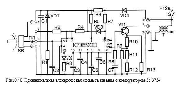

Тогда  был  создан  коммутатор  для  автомобилей  Волга  ( и  прочих  - оснащённых  индукционными  датчиками ).  По  схеме  -  блок  зажигания  131. 3734  очень  близок  к  коммутатору  от  ВАЗ 2108  -  но  адаптирован  для  работы  с  индукционным  датчиком  положения  коленвала.

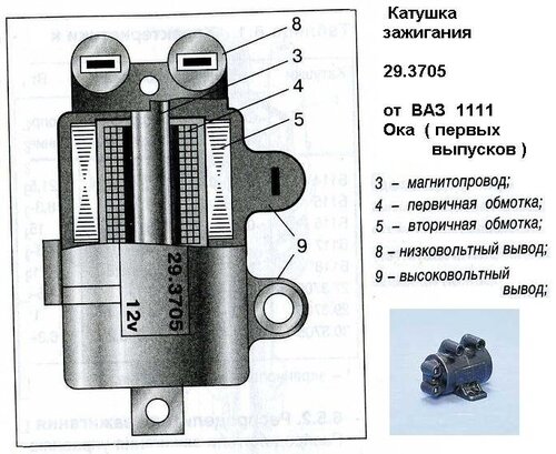

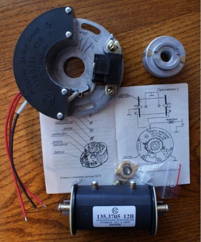

Владельцы   оппозитных  мотоциклов  с  Тюменьской  или  Старооскольской  бесконтактной  системой  зажигания  - в  случае  выхода  из  строя  родных  коммутаторов  - неоднократно  устанавливали  в  комплекте  с  индукционным  датчиком  ( например  Старооскольским )
коммутатор  131. 3734  с  катушкой  зажигания  от  автомобиля  Ока    или  от  16  клапанной  Волги.

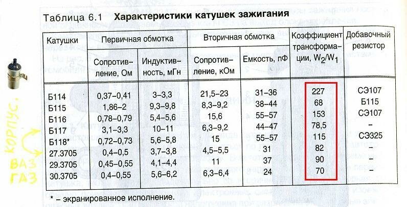

Все  двухвыводные ( двухискровые ) автомобильные  катушки  имеют  близкие  электрические  параметры  и  практически  - взаимозаменяемы.
Катушка зажигания двухвыводная 406.3705.
Такой  комплект  успешно  вырабатывает  искру  -  и  проблемы  в  этом  случае  возникают  только  из  за  неоптимального  угла  зажигания.  Угол  опережения  зажигания  не  изменяется  при  изменении  оборотов  -  мотор  пинается  при  запуске  -  неустойчиво  работает  до  2000  об/ мин  и  не  развивает  полной  мощности....

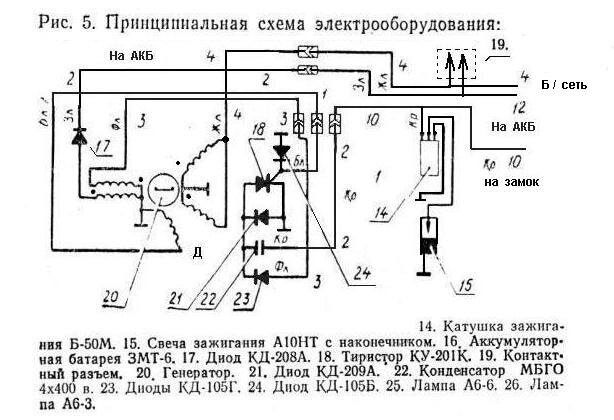

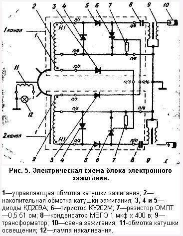

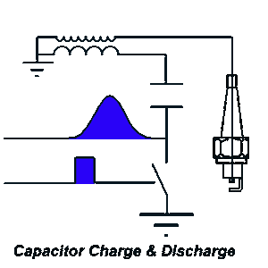

Далее  -  перейдём  к  системам  тиристорного  зажигания  с  накоплением  энергии  в  конденсаторе  -  многие  уже  заждались  этого  🙂.

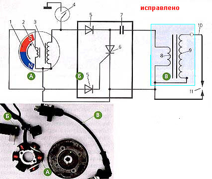

В  простейшем  виде  система  зажигания  CDI  ( capacitor  disharge  ignition  -  конденсаторное  разрядное  зажигание )  -  устроена  весьма  просто :
В  зарядной  обмотке ( 3 ) генератора ( А ) с  возбуждением  от  постоянных магнитов   вырабатывается  относительно  высокое  ( 60 -  300  )  вольт  напряжение.  Это  напряжение  выпрямляется  диодом  ( 5 )  и  заряжает  конденсатор  ( 7 ).  В  какойто  момент  (  согласованный  с  положением  порщня )  магнитный  замыкатель  проходит  мимо  индукционного  датчика  и  порождает  импульс  тока  -  напряжением  примерно  1 - 3 вольта.  Этот  импульс  через  диод  ( 5 )  попадает  на  управляющий  электрод  тиристора  ( 6 ) .  Тиристор  открывается  и  закорачивает  накопительный  конденсатор  ( 7 ).  При  этом  в  первичной  обмотке  катушки  зажигания  ( 8 )  протекает  ток  разряда  конденсатора  -  и  во  вторичной  обмотке  катушки  зажигания ( В ) возникает  высоковольтный  импульс  высокого  напряжения  -  порядка  нескольких  ( десятков ) киловольт.  Высокое  напряжение  пробивает  воздушный  зазор  в  свече  ( 11 ) -  и  там  проскакивает  искра  -  воспламеняющая  бензовоздушную  смесь.
В  сети  -  давно  гуляет  замечательная  анимашка  на  эту  тему  :
Собственно  примитивно  в  соответствии  с  вышеприведенной  схемой  работало  зажигание  мотороллера  ВП - 150 М  ( онже -  Вятка  Электрон ) :

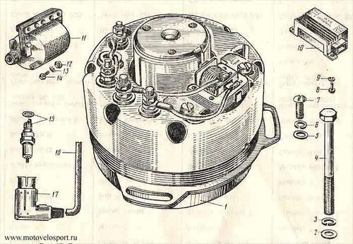

Следующая  конструкция  зажигания  CDI  -  которая  попала  в  руки  советских  граждан  -  это  видимо  система  зажигания  лодочного  мотора -  она  к  тому же  была  на  2  цилиндра  и  даже  с  двумя  независимыми  каналами :
http://www.motolodka.ru/motors/domestic/veterok/vet_man.htm

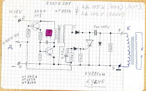

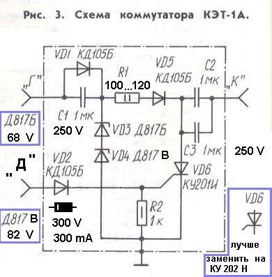

Ещё  ода  схема  коммутатора  -  появилась  на  мотоцикле  Восход - 2 М.  Это  был  коммутатор  зажигания  КЭТ - 1 А.
Данная  конструкция  использовала  выпрямитель  с  умножением  напряжения ( VD 1  - C 1 )  ограничитель  напряжения  на  стабилитронах  VD 3  и  VD4  -  препятствовал  пробою  тиристора  на  высоких  оборотах.  Резистор  R 1  - защищал  оьмотки  зарядной  катушки  от  протекания  слишком  большого  тока  -  при  открытии  тиристора.  Резистор  R 2  -  позволял  немного  изменять  момент  зажигания  в  зависимости  от  оборотов.  Эта  конструкция  -  вобщем  неплоха  -  и  если  применить  современные  детали  рассчитанные  на  более  большие  напряжения  и  токи  -  может  и  сегодня  применяться  на  различных  конструкциях.  Конденсаторы  желательно  ставить  на  напряжение  не  менее  600  вольт.  Диоды  ныне  часто  применяют  1N4007  ( 1А 1000V )  Тиристоры  -  например  BT151-800R на 800 вольт  -  или  наши  КУ 240 Г1  или  например  Т 106 - 10 - 8 ....  Вместо  стабилитронов  -  ставят  1 или  2  стабилитрона  КС650А  ( они  на  150  вольт )  - соответственно  конденсатор  будет  заряжаться  до  150  или  300  вольт.  При  установке  стабилитронов  -  как  в  родной  схеме  -  к  массе  присоединён  Д 817В  а  к  нему  - Д 817Б  а  не  наоборот.  Стабилитроны  стоят  на  корпусе  -  причём  VD 3  изолирован  от  корпуса  слюдяными  шайбами.

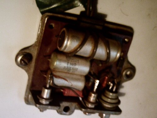

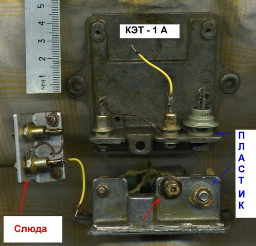

Вид  внутреннего  устройства  КЭТ - 1 А  :
Установка  деталей  (  слева  самодельный  радиатор  из  самодельного  блока ).

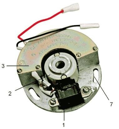

Вобще  на  мотоцикле  Восход  -  на  роторе  генератора  закреплена  головка  с  достаточно  оригинально  сделанной  магнитной  системой.  А  на  статоре  стоит  датчик  в  виде  катушки  на  Ш  образном  железе....
http://img-fotki.yandex.ru/get/3307/kvadrat67.18/0_20a49_d0c053a2_orig
http://img-fotki.yandex.ru/get/3107/kvadrat67.18/0_20a4a_79fdde9e_orig
http://fotki.yandex.ru/users/kvadrat67/view/133705?page=10
Такое  устройство  обеспечивает  выраженное  изменение  напряжения  вырабатываемого  датчиком  -  в  зависимости  от  оборотов.  Это  позволяет  получить  изменение  угла  опережения  зажигания  -  примерно  на  12  градусов  -  в  зависимости  от  оборотов без  применения  какой  либо  сложной  электронной  схемы.  Это  так  называемое  параметрическое  регулирование  угла  опережения  зажигания  ( УОЗ ) в  зависимости  от  оборотов  вращения  двигателя.

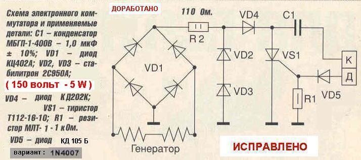

К  сожалению  -  большинство  моторов  применяемых  на  СЛА  -  имеют  генератор  не  с  внутривращающемся  ротором -  а  с  ротором  маховичного  типа.  В  этом  случае  -  задача  изменения  УОЗ  оказывается  сложнее.
Далее  я  постараюсь  рассказать  что  можно  сделать  в  таком  случае.
P.S.  Добавлю  -  что  применение  схемы  с  однаполупериодным  выпрямителем  -  может  быть  актуально  в  том  случае  -  когда  с  зарядных  катушек  выходит  один  провод  -  а  второй  конец  обмотки  присоединён   -    к  массе  где то  в  недрах  генератора  и  добраться  до  него  сложно.
Если  с  зарядной  обмотки  выходят 2 провода  -  тогда  есть  смысл  применить  коммутатор  с  мостовым  ( двухполупериодным )  выпрямителем.  В  простейшем  случае  -  это  может  быть  так  называемая  * схема  Войтенко *  (  собственно  -  КЭТ - 1 А  -  с  модернизированным  выпрямителем  )  :
Подобный  выпрямитель  применяется  и  в  штатной  схеме  от  снегохода  Буран  (  по  ссылке  один  из  вариантов  коммутатора  от  РМЗ - 640  )  :
http://fotki.yandex.ru/users/kvadrat67/view/109008/?page=0
там  чуть  сложнее  устроена  цепь  запуска  тиристора  -  но  об  этом  -  ниже.
