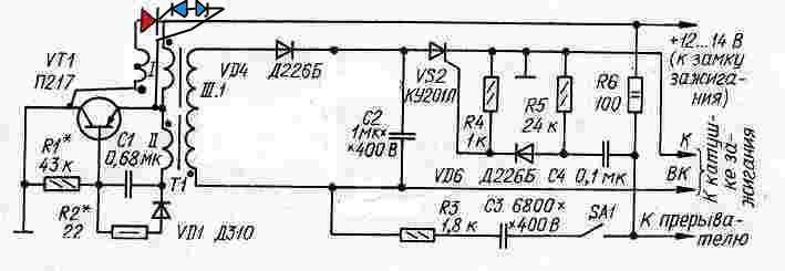

flycat сказал(а):
Не хотел вмешиваться, но в посте 33 предпринята попытка вместо накопления энергии на конденсаторе С2 возвращать часть её в источник питания.
В том то и дело,что возвращаться эта энергия начинается только после достижения номинального напряжения на конденсаторе!!! (количество витков дополнительной обмотки подбираются соответственно)  Но чтобы рекуперация избыточной энергии происходила более идеально,диод лучше заменить на тиристор,открывающийся с помощью стабилитрона! Тогда не будет зависимости от напряжения бортовой сети! 🙂   Пост удалять не надо,главное чтобы истина торжествовала![highlight] Кстати ,данную схему собирали??(исходную) [/highlight]:-? :🙂
Во добавляю то,что имел ввиду! :IMHO
    21,4 КБ · Просмотры: 867
Безусловно-деталитеперьлучшеприменятьсовременные-кпримерувместоД 226Б-поставить диоды1N4007 .... нуитакдалее....

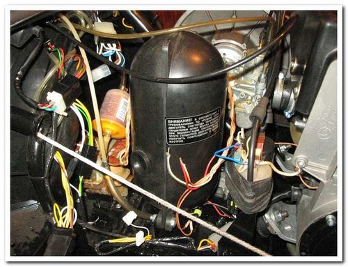

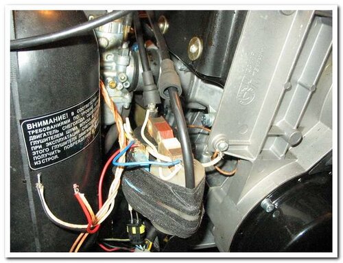

Я  в  другой  теме  уже  писал  про  похождения  Сергея  Васильевича   ( он  же  ua1pao  ) из  богоспасаемого  посёлка  Амдерма.  Он  купил  снегоход  с  програмируемым  зажиганием  Дукати -  которое  испортилось  через  60  км....
В  Генераторе  Дукати  -  нового  оборазца  (  програмируемом )  -  нет  зарядной  обмотки ( система  зажигания  не  тиристорная  а  транзисторная..... )  Обмотка  питания  коммутатора  выдаёт  12  вольт....   Снегоход  был  сильно  нужен  а  запчасти  в  такую  отдалённую  точку  идут  долго.  Короче  Сергей  Васильевич  повысил  напряжение  от  генератора  с  помощью  трансформатора   12/220   100 W.
Трансформатор  можно  поставить  и  меньшего  габарита.  Однако  -  видимо  не  очень  маленький.  Примерно  грам  400  он  весить  должен.  Ну  например  бывают  трансформаторы  для  галогенных  ламп  на  потолок  -  220 V / 12 V /  60 W.  Только  нужен  трансформатор  а  не  электронный  преобразователь  220 / 12.
.....все заработало на ура. Тока сразу не угадал с фазировкой датчика. Сначала оооочччень раннее зажигание получилось. По рукам получил ручкой. Потом поменял концы катушки датчика местами и все встало на место. Заводится с полтыка. Обороты берет борзее чем с родным. Угол не мерил - уже некогда было, домой пора. Прокатиться тоже не успел....
Катушки поставил ТЛМ-3   - 2 штуки в параллель....
В  общем  с  коммутатором  от  Бурана  (  вроде  бы  таким ) :
-  мотор  легко  заводился  -  работал  -  снегоход  ездил  почти  удовлетворительно.  Но  не  развивал  полную  скорость  и  жрал  много  бензина.  Видимо  момент  зажигания  -  получился  не  совсем  правильный....
Хозяин  писал :
.....Померил ныне угол. С датчиком от дукати угол стоит колом 8 градусов с любым комутатором от бурана. Дырки пересверливать бесполезно. Датчик никуда не сдвинуть - места нет. Тока шпоночную канавку мона перерезать. Но это уже слишком. Родной комутатор привезут тока через три недели, а ездить надо. И чё-то ничего не думает думалка. Вообще-то тачка ездит, но очень хорошо кушает....
.... на эксперименты нет времени. Ездить надо. Ща залез - двинул датчик на сколько можно раньше. Двинулся мм на 2. Больше пока ниче не придумывается.....
.... Эти 2 мм дали прибавку в 4 градуса.. теперь около 12...13 градусов. Сожрал меньше на 3 литра на те же 40 с небольшим км (было 12 сию 9 литров). Но свечки угольного цвета. Прошел 160 км. Иглу еще км 150 трогать не буду. Пусть кушает-прикатывается. Температура по ЦИТД выше 125 не поднимается при скорости 30...40 км. При 50...60 падает до 110.....
Прочитать  всё  с  подробностями  -  можно  по  ссылке :
http://www.snowmobile.ru/forum/viewtopic.php?f=92&t=8636&sid=9daec3bff01a18584a24530cc175496f&start=350#wrapheader
В  конечном  итоге  -  Сергей  Васильевич  -  получил  из  посылторга  коммутатор  Дукати  и  всё  восстановил  по  родному.
Если  задача  состояла  бы  в  том  чтобы  заставить  мотор  работать  при  категорическом  отсутствии  родных  блоков  -  пожалуй  первое  -  что  приходит  мне  на  ум  -  это  статья  из  журнала  мото :
В  полный  размер :
http://img-fotki.yandex.ru/get/4102/kvadrat67.3b/0_35ef2_a2ae6646_orig
http://img-fotki.yandex.ru/get/4012/kvadrat67.3b/0_35ef3_776c7bdc_orig

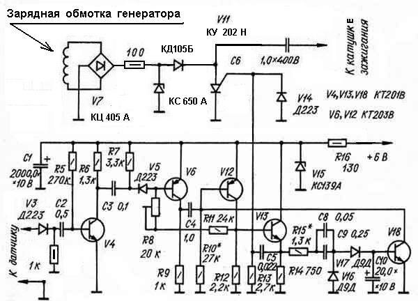

Понятно  что  если  есть  переменный  ток  от  генератора  -  его  можно  подать  в  схему  ( если  нужно  -  повысив  напряжение  трансформатором )  -  без  транзисторного  преобразователя.
Примерно  так :
Версия  этой  статьи :
http://laps-aleksandr.narod.ru/Data/MOTO/Sajig/saijg.htm
\\\При включении зажигания кратковременный повышается до 5...6 А на несколько миллисекунд, затем, если утечек практически нет, то примерно 12 мА +- 3 мА \\\\
  Автор рекомендует 50ма :-? , ну про ток прерывателя забыли.................(обычно замкнут) ! 😉 Вообще схему Сверчкова обожаю,считаю её более стабильной в работе!!! :🙂
Ток правда (при остановленном) меньше о.4А не получался(без прерывателя) ! :IMHO

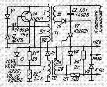

Имеется  в  виду  эта  схема ?
Ю.Сверчков.
СТАБИЛИЗИРОВАННЫЙ МНОГОИСКРОВОЙ БЛОК ЗАЖИГАНИЯ.
http://m33gus.narod.ru/G_RADIO/1982/5/og19825.html
http://m33gus.narod.ru/G_RADIO/1982/5/str27.djvu
http://m33gus.narod.ru/G_RADIO/1982/5/str28.djvu
http://m33gus.narod.ru/G_RADIO/1982/5/str29.djvu
http://m33gus.narod.ru/G_RADIO/1982/5/str30_1.djvu
Или  её  более  позние  варианты  и/ или  клоны ?
При сборке схемы из Радио №10, 1984 г. использовал транзисторы КТ837, опять таки по причине их доступности, входили в наборы для творчества по 8 шт.  Они нормально работали как раз при токе около 12 мА. Датчик заменялся на индуктивный, разрядная часть несколько изменялась поэтому потребление и было низким (фактически только генератор).  Конструкции Сверчкова и Брижинева осуществляют работу практически по одному алгоритму, только разные схемотехнические решения. Если посмотреть осциллограммы правильно настроенных блоков, то видна большая их схожесть.
Имеется  в  виду  эта  схема ?\\\\
Ю.Сверчков.
   Именно она и конечно более поздние!! 🙂

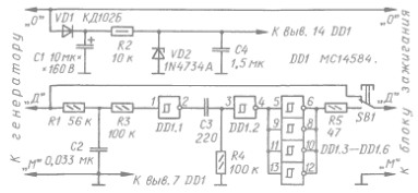

Узел пусковой задержки искрообразования.
   Легкие отечественные мотоциклы с одноцилиндровым двигателем ("Минск", "Восход", "Сова", "Курьер") оснащены генератором переменного тока и бесконтактной электронной системой зажигания. Для упрощения конструкции угол опережения зажигания установлен постоянным, оптимизированным под средние обороты коленчатого вала (частота вращения - 2000...2500 мин"1). Это приводит к ряду негативных последствий, из которых, пожалуй, самое неприятное и даже опасное - сильная отдача (обратный удар) пускового рычага в ногу при запуске. Отдача может быть весьма болезненной и чреватой серьезными травмами.
   Причина описанного явления - слишком раннее для пускового режима двигателя (500...600 мин"1) возникновение запальной искры. Установка меньшего угла опережения зажигания устранила бы обратные удары пускового рычага и облегчила запуск двигателя, но тогда он будет плохо набирать обороты, потеряет мощность, будет дымить и перегреваться.
   Избавиться от обратных ударов при запуске двигателя, не ухудшая его работы на больших оборотах, можно, если вводить задержку искрообразования только на время запуска. Для этой цели предлагаю использовать простое устройство, схема которого показана на рисунке. Оно не требует никаких переделок генератора и блока зажигания, но эффективно решает поставленную задачу.
Блок зажигания подключен к генератору тремя проводами с помощью разъемного соединения ножевого типа. Буквой "О" обозначен провод от обмотки генератора, "Д" - от индукционного датчика импульсов зажигания, "М" - общий. Форма импульсов датчика близка к прямоугольной. По положительному перепаду этих импульсов открывается коммутирующий тринистор блока зажигания, формирующий совместно с катушкой зажигания высоковольтные запальные импульсы.
   Длительность импульсов датчика такова, что если открывать тринистор по отрицательному перепаду тех же импульсов, то это в конечном счете обеспечит необходимое запаздывание искры. Говоря иначе, произойдет уменьшение угла опережения зажигания. Получающейся задержки зажигания вполне достаточно для легкого запуска и работы двигателя на холостых оборотах.
   Принцип работы описываемого узла состоит в соответствующем преобразовании импульсов, поступающих от датчика зажигания. Амплитуда импульсов датчика примерно пропорциональна частоте вращения коленчатого вала, а частота импульсов равна частоте вращения, поэтому интегрирующая цепь R1C2 обеспечивает эффективное нормирование амплитуды сигнала, подаваемого на преобразователь, собранный на микросхеме DD1. Кроме того, цепь R1C2 подавляет паразитные импульсы меньшей амплитуды, возникающие на выходе датчика в паузах между рабочими из-за особенностей конструкции генератора. Она же создает дополнительную небольшую временную задержку (около 1,7 мс).
   Триггер Шмитта DD1.1 формирует на выходе прямоугольные импульсы с крутыми фронтом и спадом. Резистор R3 защищает триггер от выбросов напряжения с датчика импульсов зажигания. По положительным перепадам импульсов триггера Шмитта (т. е. по спадам импульсов датчика зажигания) дифференцирующая цепь C3R4 и триггер-инвертор DD1.2 формируют короткие (около 25 мкс) отрицательные импульсы. Столь малая длительность импульсов выбрана с целью уменьшения среднего потребляемого узлом тока.
Эти импульсы после инвертирования и умощнения четырьмя инверторами DD1.3-DD1.6, включенными параллельно, поступают на блок зажигания через токоограничительный резистор R5 и контакты нажатой кнопки SB1. При отпущенной кнопке сигнал с датчика приходит к блоку зажигания в обход узла задержки.
   Узел питается от бортовой сети через однополупериодный выпрямитель на диоде VD1 и параметрический стабилизатор VD2R2. Конденсаторы С1 и С4 - сглаживающие.
   Непосредственно перед запуском двигателя нажимают на кнопку SB1, а после того как двигатель заработает, кнопку отпускают.
   Учитывая дефицит свободного места на мотоцикле, при выборе деталей для изготовления устройства следует отдать предпочтение наиболее миниатюрным. Конденсаторы С2, СЗ должны иметь температурную стабильность не хуже НЗО. Если предполагается использовать импортные конденсаторы С2 и СЗ, то они должны быть с диэлектриком не хуже X7R. Других требований к деталям нет. Стабилитрон 1N4734A можно заменить на КС156Г. Кнопка SB1 -КМ1-1.
   Микросхему МС14584 возможно заменить на ее аналог CD4584; подойдут также микросхемы МС14106 и CD4106 - шесть триггеров Шмитта. Не исключено использование отечественных микросхем КР1564ТЛ2 и К561ТЛ1, но в этом случае перед тем, как подать импульсы на переключатель SB1, их необходимо усилить по току. Для этого придется собрать выходной эмиттерный повторитель на транзисторе КТ315Е (или КТ3102Б).
   Я собрал узел в корпусе миниатюрной телефонной розетки (с одним разъемом). Монтаж - навесной, на выводах микросхемы. Провода и контакты из розетки удалил, а винты использовал для фиксации входного и выходного жгутов. После проверки на работоспособность монтаж залил эпоксидным компаундом. Готовый узел разместил вблизи разъема блока зажигания.
   Кнопку удобнее всего разместить на левой рукоятке руля, под переключателем света, на Г-образном кронштейне.
Если при нажатой кнопке запущенный двигатель работает только на холостых оборотах и останавливается при попытке добавить оборотов, необходимо заменить резистор R1 на другой, меньшего сопротивления.
   Опыт эксплуатации узла задержки искрообразования показал его хорошую надежность и эффективное избавление от обратных ударов. Несмотря на то что эти удары не исчезли полностью (очевидно, есть и другие обстоятельства, способствующие их возникновению, например,обедненная горючая смесь), процесс запуска двигателя стал гораздо более комфортным - вместо частых и сильных ударов изредка бывают довольно мягкие толчки. Это, кстати, дало возможность установить опережение зажигания более раннее, чем рекомендовано заводом-изготовителем машины, и получить заметный прирост ее скорости и динамики разгона.
   Автор: Ф. Касаткин, г. Санкт-Петербург
Дата публикации: 14.04.2008
