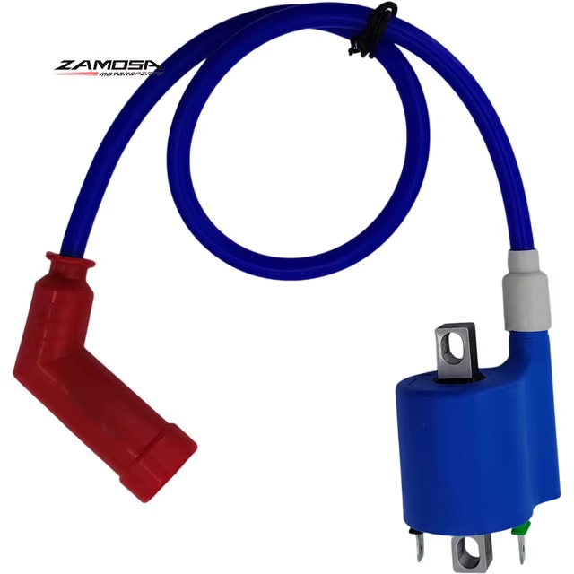

Подскажите пожалуйста по катушкам зажигания. Как понял из ликбеза и посмотрев что есть существуют автомобильные большие катушки, работающие от 12В, автомобильные надеваемые прямо на свечу, тоже от 12В и есть катушки на малокубатурные мото/скутера, на которые подается вольт 200-300. А есть ли на малые моторы катушки работающие от 12В ?
Странный вопрос.. Старые Советские мопеды и мотоциклы имеют как раз катушку (бобину) на 12 Вольт. Есть и современные миниатюрные на 12 В. Если вы хотите чтоб она одевалась на свечу то это будет ерунда , так как долго не проживет на двухтактнике..
что то типа такого, но это под CDI:
Нет. Обычные скутерные катушки работают от высоковольтной обмотки генератора и коммутатора переменного тока AC-CDI.
Если у вас 12в нужен DC-CDI Принцип работы электронного зажигания DC-CDI
Тот же AC-CDI, но с добавленной частью электроники и повышающим трансформатором.
