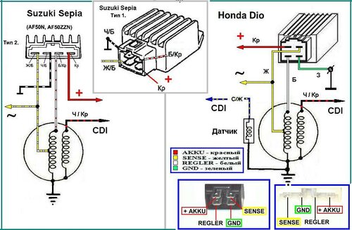

Почему интересно - весит в 2.7 раза меньше скутерного, искра вроде не хуже, работатет на 400-10000 оборотов.

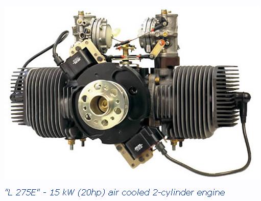

Лимбах использует на опозитнике внешние катушки www.limflug.de/index.php?page=products_motors_15-40kw_L275E&lang=eng
У меня такие катушки и маховик тоже есть. Непонятно сдвинули ли они магниты по оси чтоб использовать каждую пару для своей катушки или лупят лишнюю искру.

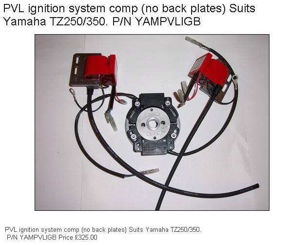

Гдето  в  описаниях  я  читал  про  то  -  что  диаметр  ротоа  этого  зажигания  -  59  мм.  Совсем  не  много.
Есть  варианты  с  разной  формой  кривой  зависимости  момента  зажигания  от  оборотов  и  с  программируемой  по  желанию  кривой.  Программируемый  вариант  естественно  дороже.
http://www.shop-racing.com/boutique_us/fiche_produit.cfm?ref=SR_HPI_uni&type=310&code_lg=lg_us&num=421
На  следующем  рисунке  -  вариант  для  двухцилиндрового  мотора.  (  один  из  многих  существующих ) :
«PVL ignition system Yamaha TZ 250/350.»

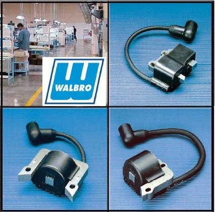

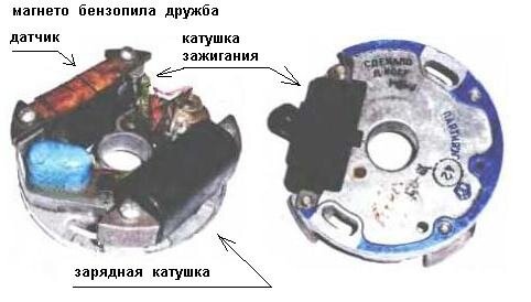

Если  говорить  про  зажигания  бензопил  -  их  тоже  существует  множество  разновидностей.
Иногда  -  встречаются  весьма  продвинутые :
Документ PDF  3,98 МБ с описанием  модулей зажигания  WALBRO , приведены зависимости УОЗ от оборотов.
«magneto  Walbro»

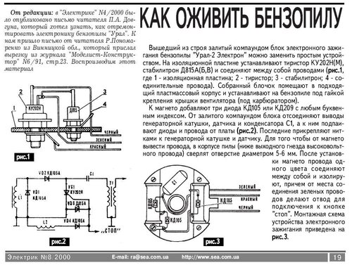

А  иногда  довольно  примитивные..  Как  от  пилы  Урал  и  Дружба...
Ктото  покупает  фирменные  блоки.  Ктото  перематывает  магнето  от  трактора.
А  ктото  ремонтирует  CDI  от  советской  бензопилы  -  подручными  средствами...  Не  взирая  на  то  -  что  магнето  от  пилы  содержит  пару  серьёзных  косяков  в  своей  конструкции.  ( неудачную  систему  магнитов  в  роторе  и  неудачные  обмоточные  данные  зарядной  катушки. )
«ремонт  магнето  бензопилы.»
«магнето МБ-1.»

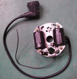

конкретно  по  транзисторному  магнето -  оно  не  предназначено  для  работы  на  2  цилиндра.  И  то  что  его  удастся  заставить  надёжно  работать  в  такой  -  не  предусмотренной  конфигурации  -  совсем  не  факт.  Идея  сомнительная.
«ignition_ magneto_TSZ - i»
У  этого  магнето  в  одной  катушке  -  скорее  всего  находятся  две  обмотки  и  электронный  блок.  При  этом  обмотки  -  намотаны  с  разным  числом  витков  и  разной  толщиной  провода.  Первая  обмотка  -  питает  систему  током.  Вторая  обмотка  -  датчик  положения  ротора.
Другая  катушка  -  скорее  всего  просто  катушка  зажигания.  Возможно  что  тоже  использующая  не  только  импульс  тока  из  системы  зажигания  -  но  и  непосредственный  магнитный  поток  ротора...
Думаю  что  Лимбах  про  устранение  второй  искры  -  даже  не  задумывался.  Какой  там  ресурс  по  часам - назначен  на  замену  свечей ?  Думаю  что  такой  -  что  за  это  время  свечи  износиться  путём  электро  эррозии  просто  не  могут.
Многие  моторы  скутеров  -  снегоходов  -  лодочных  моторов  имеют  паразитную  искру  через  180  градусов  от  рабочей  -  и  ничего  страшного  не  происходит.
Паромоторщики  использовавшие  подобное  зажигание  от  пил  -  с  модулем  приставленным  к  наружному  краю  диска -  жаловались  на  то  -  что  пусковые  обороты  великоваты.  Читал  как  человек  делал  диск  увеличенного  диаметра  -  чтобы  увеличить  скорость  прохождения  магнитов  мимо  модуля.  Он  изготовил  дюралевый  диск  ( с  порядочное  блюдце  размером ) и  приклепал  к  нему  кусок  родного  диска  с  магнитами  и  грузило  с  противоположной  стороны.
Кстати  -  у  Лимбаха  тарелочка  не  маленькая.  Много  Больше  бензопильной.  Думаю  они  это  не  просто  так  сделали.

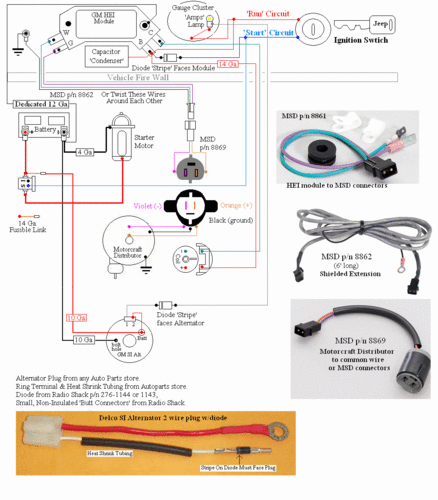

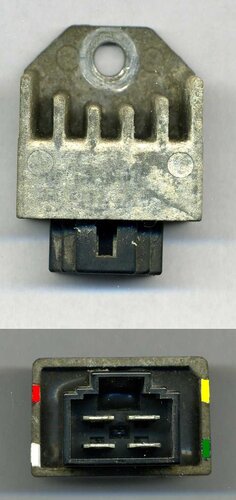

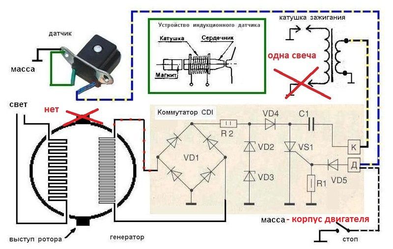

У меня есть ещё вот такой вопрос: из этого трамблёра я достал вот такую электронику. Потом по схеме электрической от машины я понял что для этой электроники ещё нужны мозги, может я неправ? и их можно запустить ЛЕГКО..
Я  встретил  в  сети  информацию  про  внешне  похожий  блок  зажигания...  Возможно  эта  информация  будет  кому то  полезна.
«Система  зажигания»
Картинка  взята  с  сайта :
http://www.jeepforum.com/forum/f8/cj6-build-here-i-go-again-620861/index17.html

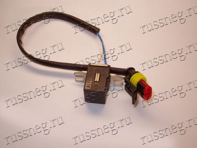

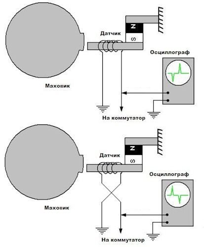

Товарисчу Квадратову ...срочно.
В Русснеге приобрел датчики  зажигания (пикаперы) у них по 2 провода от катушки ...белый с желтой полосой и синий с желтой полосой...(Дукатти игнитион)
Устанавливаться будут на 582 ...в вашем посту 188:
([highlight]Теперь  про  датчики.  В  принципе  можно  использовать  практически  любые  индукционные  датчики  от  мотоциклов  и  скутеров...  Те  которые  были  применены  видимо  не  плохи...  Однако  есть  по  датчикам  одно  дополнение.  Датчики  с  одним  проводом  ( второй  конец  обмотки  на  массе  -  не  позволяют  изменять  полярность  их  включения.
А  изменение  полярности  включения  -  может  быть  использовано ( в  ряде  случаев )  для  изменения  момента  подачи  искры.  Тоесть  в  одном  случае  искра  будет  происходить  при  подходе  магнитного  замыкателя  -  а  в  другом  случае  при  отходе  магнитного  замыкателя.)[/highlight]
прочитал о сигнале который он выдает в момент проскока пипки на КВ..и о его 2 типах как определить с какого провода снимать сигнал? а какой кидать на землю?
kvadratov
Анатолий 32  -  если  по  полярности  датчиков  от  отечественных  снегоходов  можно  ориентироваться  по  расцветке  проводов  на  схемах  и  отзывам  людей  со  снегоходного  сайта  -  то  с  информацией  по  установке  на  Ротакс  чужих  датчиков  информации  просто  нет.
Если  эту  работу  делал  бы  я  -  то  определил  бы  где  происходит  искра  на  работающем  контуре  зажигания  при  помощи  стробоскопа  -  прокручивая  мотор  с  выкрученными  свечами  за  верёвку. ( Свечи  прикрепить  проволокой  к  массе  и  надеть  на  них  ВВ  провода.  Иначе  можно  спалить  зажигание. )
Далее  на  другой  контур  ставим  датчик  от  снегохода  и  включаем  провода  произвольно.  Смотрим  стробоскопом  момент  зажигания.  Потом  меняем  провода  датчика  местами  и  пробуем  ещё  раз.  Вариант  при  котором  искра  срабатывает  в  такой  же  момент -  как  на  контуре  с  родным  датчиком  -  будет  правильный.
То  что  устанавливая  не  родной  датчик  (  не  из  Авиагаммы )  Вы  берёте  весь  риск  на  себя  и  понимаете  что  деталь  не  сертифицирована  никак  -  это  наверно  понятно.

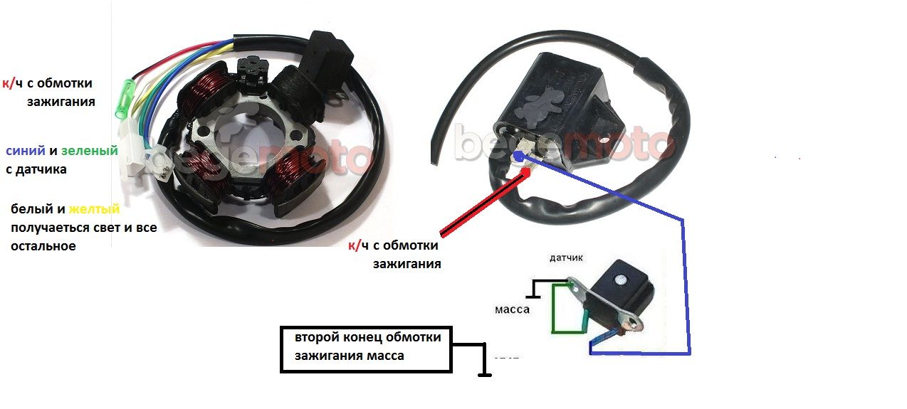

У меня мотоцикл тула. Старое кулачковое зажигание и динамо-стартер были выкинуты , по причине негодности.
Теперь мостырю бесконтактное. Использую статор сузуки с датчиком.
Вот он http://www.begemoto.com/index.php?productID=5733

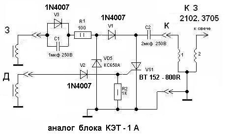

Вы приводите вот эту схему коммутатора  для двухцилиндровых двигателей .
http://img-fotki.yandex.ru/get/6001/kvadrat67.5a/0_4aded_5e0e22ef_orig
Вопрос 1 возможно-ли ее использовать для одноцилиндровых двигателей в такой интерпретации ? См ниже.
  Ранее В Re: Бесконтактные системы зажигания. Ликбез.
Ответ #15 - 25.12.09 :: 12:14:31
Вы приводите еще один вариант этой схемы с исправлениями http://fotki.yandex.ru/users/kvadrat67/view/219091/?page=4
Вопрос 2 В чем отличия этих схем и какую желательно мене использовать ? Я имею ввиду функциональность - работу и применение . Различие в деталях я заметил.
Вопрос 3 Какую катушку зажигания Вы посоветуете в моем варианте?
Заранее благодарю.

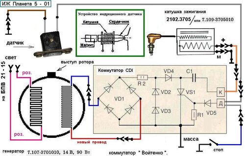

В  принципе  -  всё  правильно.
Вполне  возможный  вариант  для  однацилиндрового  мотора :
( Рисовал  в  своё  время  вариант  эрзац  замены  коммутатора  для  ИЖ Планеты  5 - 01 ).
«Коммутатор " Войтенко " на  Планету  5 - 01»
Самоделку - коммутатор  с  мостом - имеет  смысл  паять  по  исправленной / доработанной  схеме -  конечно  с  учётом  что  диоды  и  особенно  тиристор  можно  поставить  современные  импортные.  Про  замену  деталей  я  писал  чуть  ранее.
http://img-fotki.yandex.ru/get/4102/kvadrat67.3a/0_357d3_6937558a_orig
Правда я  не  знаю  стоит  ли  городить  коммутатор  с  мостом  -  для  Тулы...  Не  шибко  спортивный  мотор...  Обычно  используется  в  режиме  -  чих  -  пых  по  сельской  местности...
К  Вашему  генератору  -  родной  коммутатор  на  базаре  - наверно  рублей  400  стоит... Что  нибудь  в  таком  стиле :
«Зажигание Хонда 50 CDI.»
Или  такой  :  «Yamaha   CDI»
Коммутатор  с  мостом  -  имеет  смысл  если  мотор  имеет  притензии  на  спортивность / высокооборотность.  Или  если  мотор  двухцилиндровый  или  если  объём  мотора  большой ( 250 - 350 кубов  на  цилиндр ) и  требуется  получить более низкие  пусковые  обороты.
Как  вариант  -  для  Тулы  -  вполне  можно  собрать  аналог  коммутатора  КЭТ - 1 А  ( Восходовского ).
( С  умножителем  напряжения и  однопроводным  питанием ).
Из  тонких  вопросов -  не  забыть  поставить  стабилитрон  на  радиатор. Так  как  стабилитрон  в  схеме  один  -  радиатор  может  быть  соединён  с  массой. Это  может  быть  просто  металлический  корпус  блока.  Остальные  детали  заметно  не  греются.  Я  ставил  другу  на  Тулу  Восходовский  генератор. И  он  весьма  успешно  катался  с  Восходовским  коммутатором.
kvadratov
Обмотки  освещения  в  Вашем  генераторе  скорее  всего  сделаны  как  у  прототипа  Suzuki...

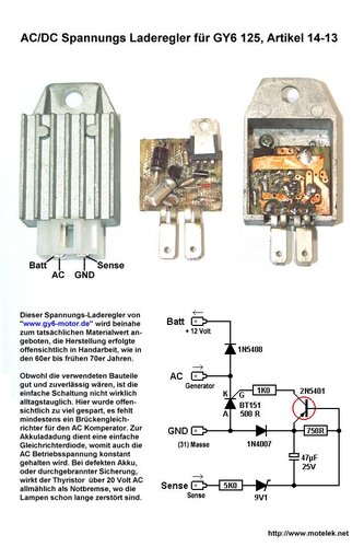

Так  что  придётся  ещё  ставить  скутерный  регулятор / выпрямитель.
Регулятор / выпрямитель  от  скутеров  Suzuki  и  от   Honda - DIO - взаимозаменяемы  -  но  имеют  разную  распиновку.
Естественно  есть  и  китайские  аналоги...
Схема  подключения :
«Взаимозаменяемость  регуляторов  скутеров  Suzuki Sepia и Honda Dio.»
«Регулятор/выпрямитель  с  моей  Хонды  Дио»
«regler  pinout  Honda - DIO 50сс»
rasaleks
Ув. kvadratov. Благодарю за разъяснения.
При приобретении генератора сузуки , также был куплен сей девайс  http://www.begemoto.com/index.php?productID=1525
Продавец объяснил , что это  одновременно и катушка и коммутатор .
Установив генератор на тулу ,подключив катушку-коммутатор по этой схеме . См ниже. Дернув ножкой увидел искру. Радости не было предела . Вкрутив свечу , выставил датчик и выступ ротора на высшую тоску поршня , повторив упражнение с ножкой , о чудо тула завелась.
Но счастье продолжалось не долго. Через тройку раз , когда она нормально заводилась , стала с каждым разом все труднее и труднее заводиться. И все , завод закончился!
Проверка проводки результата не дала , все было в норме . Искра была и хорошая.
Единственное ,что мне кольнуло - Я начал грешить на датчик . Решил попробовать так, закоротить датчик. То-есть подключить обмотку зажигания к катушки-коммутатору на прямую без датчика. И искра снова была. Но как не заводился так и не завёлся.
Это было прошлое лето.
В этом году , не далее как на той недели . Были приобретены : новый статор генератора сузуки адрес, новая катушка-коммутатор сузуки адрес . То-есть точно такой комплект + новый карбюратор туловский. И был изготовлен мостик-крепление для установки , и регулировки-передвижению датчика. Во общем для настройки момента зажигания.
Все было установлено как и раньше, но результата не было .
Как я не передвигал датчик , в лучшем случаи получал чиханье и раз даже завел , прогазовал , все было вроде в норме . Но проработала тула пару минут, заглохла и снова только чиханья иногда.
В долгих поисках в интернете , я оказался на этом форуме.
Подскажите пожалуйста kvadratov в чем я не прав или что-то делаю не так?
