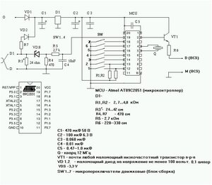

Что думаете по поводу
http://cxem.net/avto/electronics/4-95.php
Может и не лучшее изделие, но стиль изложения хороший :)

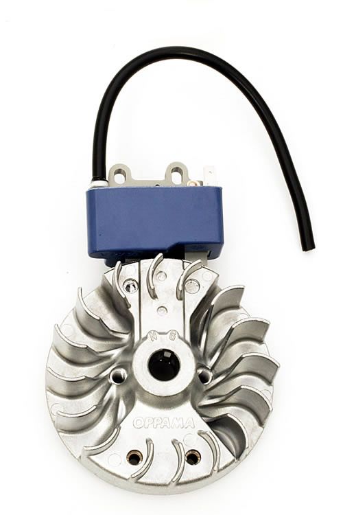

Не много не в тему. Не знаете кого нибудь кроме Walbro и Oppama кто делает простые зажигания с УОЗ - маховик + внешняя интегрированная катушка. Типа конкретной мотопилы, чтоб доступно было в любом сельпо.
kvadratov
Про  http://cxem.net/avto/electronics/4-95.php
Технологически  неплохо  проработано.
Хорошее  описание.
В  принципе  наверно  не  худший  вариант.
Однако  схемотехнически  и  по  элементной  базе -  вызывает  вопросы. Видимо  разработка  из  не  очень  новых.
Если оставить  за  скобками  вопрос  с  преобразователем  напряжения и  непосредственно  коммутатором  дающим  искру - контроллер  зажигания  с  ФУОЗ  (  Формирователем  Угла  Зажигания )  в  современных  самодельных вариантах  как  правило  выглядит  примерно  так :

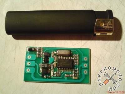

«блок  Саруман»
http://forum.dnepromoto.com/predlagaetsya/operezhenie-zazhiganiya-'saruman'/
«Блок  Саруман  с  проводкой»
http://paraplan.ru/forum/viewtopic.php?t=78927
Понятно  что  преобразователь ( если  нет  зарядной  обмотке  в  генераторе )  и  выходной  каскад  тоже  займут  сколько  то  места...
Ну  и  для  использования  на  ЛА  нужно  видимо  всеже  заливать  компаундом  в  коробочку... Чтоб  вибрация  и  влага  не прикончили  конструкцию.
Ещё  есть  мнение  что  мозги  и  преобразователь  с  конденсаторами  и  тиристором  -  лучше  разносить  на  2  отдельных  платы.  Чтобы  высокое  напряжение  было  подальше  от  программируемой  микросхемы.

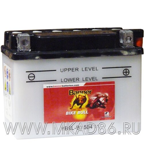

3.  Поставить ( в  комплекте  с  чешским  регулятором ) - небольшой аккумулятор  от  мотоцикла  Вам  религия  запрещает ? Или  ещё  какие  соображения ?
На  самолёте  у  нас  стоит  АКБ  чуть  побольше...
А  на  скутер  я  поставил  себе  такой  аккумулятор :
( цена чуть  дешевле чем Bosch и VARTA а  качество  ИМХО  на  уровне ).
«Мото АКБ _ BANNER Bike Bull _ 12V _ 4 а/ч _ YB4L-B _504_ 011»
«Сайт производителя АКБ - BANNER Bike Bull»
Раньше  -  такие  АКБ  нам  даже  не  снились...  Я  имею  в  виду  не  конкретную  марку - а  уровень  качества. И  стоит  такая  батарея  чуть  дороже  тысячи  рублей.

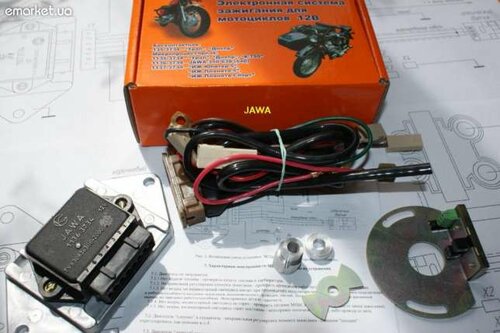

Павел227 - я  не  против  отечественных  разработак  и  разработчиков. Однако  Дукатти - Мазератти - БМВ - Лайкоминги - признанные  мировые  бренды. А  ВАЗ - Урал - Буран - выглядят  на  мировом  уровне  несколько  убого. Меня  это  тоже  расстраивает.
jbiplane - ссылается  на  всё  импорное. А  Вы - ругаете  то  одно -  то  другое...  Но  то  что  Вы  предложили  тоже пока  не  очень  впечатляет.  Кстати -  было  бы  интересно  прочитать  что  Вам  не  нравится  в  системе  Сарумана. Возможно  она  не  оптимальна  по  большому  счёту...  Но  это  одна  из  наиболее  повторяемых  на  просторах  СНГ  конструкций  и  имеет  много  положительных  отзывов. На  мой  вкус  -  отрицательные  черты  САрумана -  это  то  -  что  ( как  правило ) - систему  делают  под  датчик  Холла  или  оптику ( и  очень  редко  адаптируют  под  индукционный  датчик ). Также редки  варианты  адаптации  Сарумана  под  зажигание CDI ( или  DC - CDI ).  Хотя  это  возможно. И  иногда  такие  варианты  встречаются.
Сам  я  не  совсем  хорошо  понимаю  в  системах  на  контроллерах.  Так  что  было бы  интересно  почитать  грамотную  критику ( а  не  голое  фу  -  гадость ).

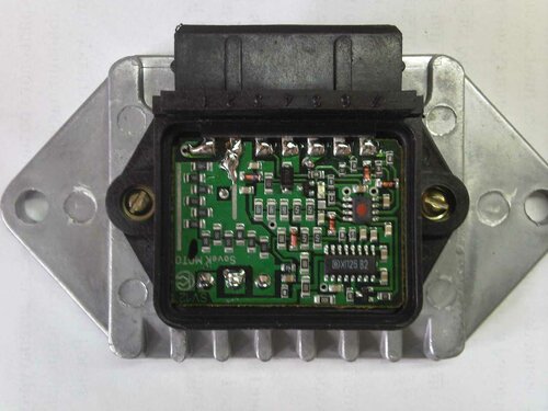

Система  ФУОЗ -  на  мой  взгляд  представляет  реальные  сложности. На  сколько  она  нужна - и  всегда  ли  нужна  -  для  меня  не  однозначно. Ротакс 503 и 582 - прекрасно  обходятся  без  ФУОЗ. Однако  узнать  подробности  про  варианты  ФУОЗ -  меня  интересует. Вдруг  в  результате  найдётся  простой  и  надёжный  вариант. ( Хорошо  бы  его  кто  либо  поставил  на  производство. )
Получить  искру  для  достаточно  надёжной  работы  мотора - при  помощи CDI зажигания  или  с  помощъю  транзисторного  коммутатора - никакой  сложности  не  представляет  и  способы  были  100.500  раз  описаны  в  данной  теме.
Ещё  -  в  недавнее  время  появились украинские заводские  коммутаторы  с  ФУОЗ для  мотоциклов. Датчики  там  применяются  оптические. Но о качестве  и  надёжности  данных  блоков  зажигания - очень  мало  информации.
«Микропроцессорная бесконтактная система зажигания 1136.3734»
http://sovek.com.ua/bis11363734.html
http://sovek.com.ua/products.html
«Коммутатор  Совек  для  ИЖа»
http://sovek.com.ua/bis11373734.html

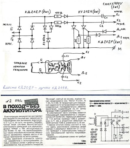

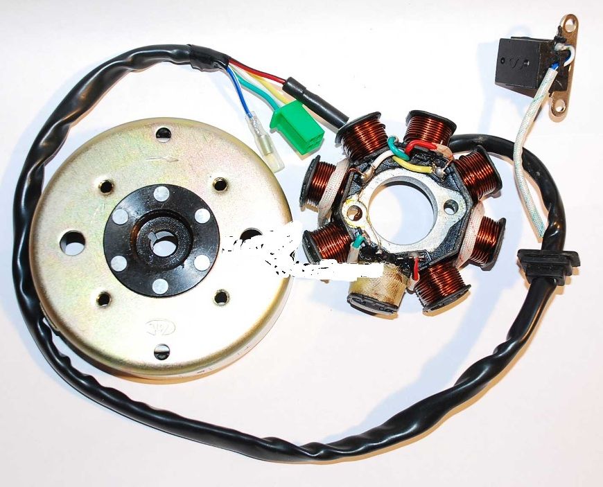

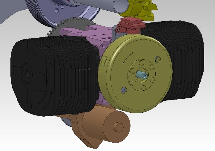

Буду ставить на 2 цилиндровых боксёрах 294 кубика
маховик и генератор типа как на картинке, только у меня на зажигание идёт 2 катушки а не 1. В системе ещё маленький аккумулятор для стартёра.
И вот теперь муки выбора тайваньского CDI что реально полезнее на (парапланном) движке:
50$ цифровое с монитором для настройки ФУОЗ на 2000-10500об. мин (столько же cтоит их старое, с более точным программированием кривых на компьютере через USB)
28$ (цифровое или аналоговое? цена одна) с многоискровой системой, регулируется винтом Ignition timing adjustable by ±10 град., обороты 6250-10500rpm
31$ тоже что и за 28, но со встроенной катушкой зажигания - увеличение надёжности + 15-20% энергии искры при прочих равных. Я склоняюсь к последнему варианту. Что думает сообщество?
Боюсь только хватил ли сигнала датчика сразу на 2 свечи одновременно (на боксёр и одноцилиндровый с дублированным зажиганием) ??? или сигнал с датчика надо усилить... Может сделать свой датчик и спрятать под маховик для большей надёжности.
Прилагаю тайваньский прайс.

amba
Ну вот общие представления ,лично у меня ,начали формироваться такие:
1 CDI( с накоплением энергии в конденсаторе) имеют один ,видимо главный,недостаток-слабая искра,которая слабеет еще больше, с увеличением оборотов двигателя.
2 Индукционные датчики имеют основную слабую сторону притягивать намагниченную пыль,которая сбивает зажигание на более позднее,со всеми вытекающими последствиями.
3 Накопление и отдача энергии конденсатором мне еще как то понятно.Как происходит накопление энергии в катушке IDI?Соответственно какие ограничения по оборотам?

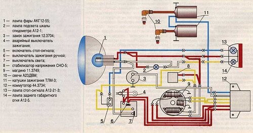

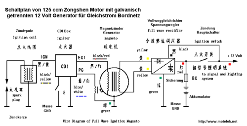

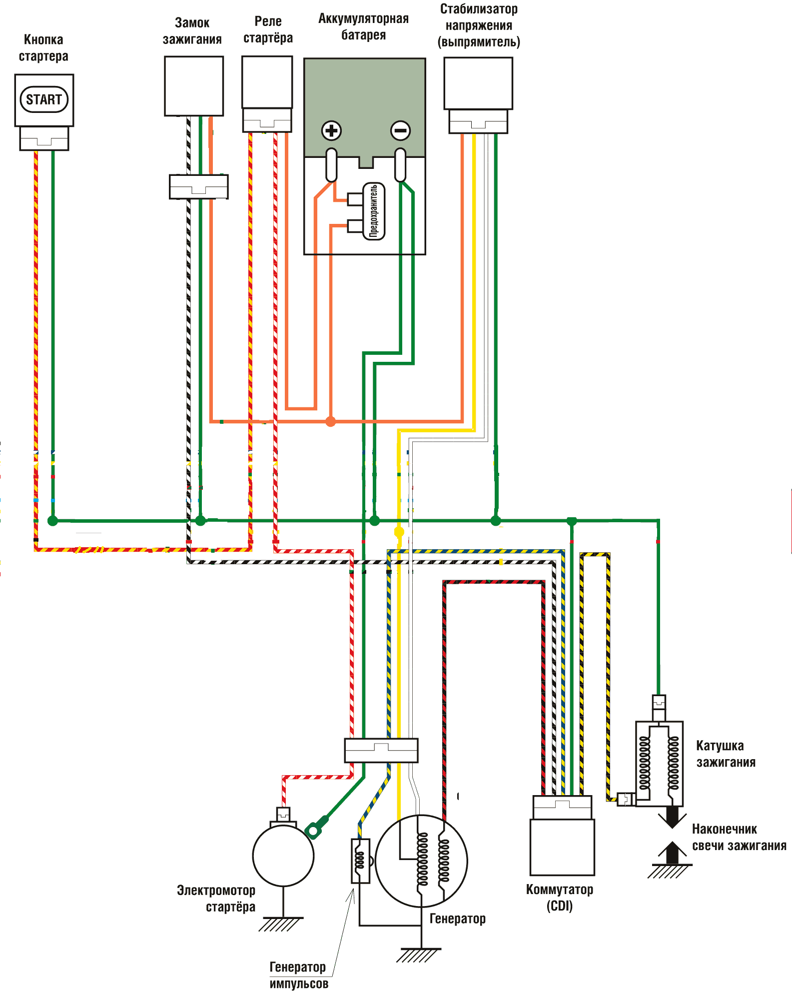

jbiplane - можно  я  Вас  немного  покритикую ? Я  понимаю  что  краткость - сеста  таланта... Но  все  Ваши  посты  всегда  кратки  до  неоднозначности  понимания  заданного  вопроса. Для  того  -  чтобы  адекватно  ответить  на  Ваш  предидуший  вопрос  -  не  плохо  было  бы  увидеть  как  минимум  -  блок -  схему  электрооборудования  -  задуманного  для  Вашего  мотора.
Ну  вот  в  таком  роде :
( Схема  от  мотоцикла - просто  для  примера  картинки )
«zongshen_zs125.»
Язык  инженеера -  чертёж.

2kvadratov
Пробую исправиться.

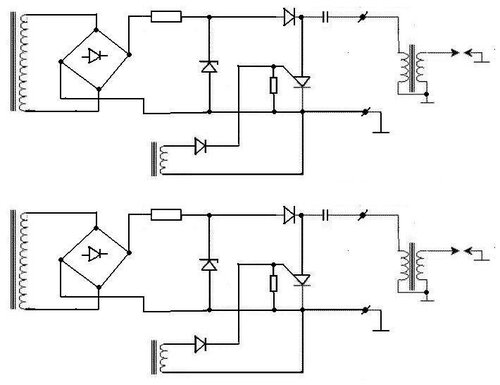

1. Cхема зажигания исходного одноцилиндрового GY6 часть схемы хонды дио. Датчик индукционный. 2 сегмента статора работают на зажигание, 6 на подзарядку аккумулятора. Единственный потребитель - стартер 350 ватт. Генератор даёт 60... Китайский набор маховик + статор + датчик стоит 1000 рублей. Качество электрики нормальное. Электронику лучше брать тайваньскую, она в 3-5 дороже китайской, но тут разница качества очень существенна.
2. На боксер нужно 2 искры одновременно, рабочие обороты 5200...8100. Для пуска удобнее иметь позднее зажигание.
Подключал к коммутатору катушки как паралельно, так и последовательно. Работает и так и так. Может правильнее подключить 2 искровую катушку, но наши громоздкие и тяжелые (у меня мотор весит 9кг с картером ~90мм), импортные надо заказывать.
Вот вопрос - если поставить 2 интегрированные с CDI катушки и использовать один и тлт же сигнал с датчика - правильно или нет? Хватит ли сигнала датчика на 2 CDI.
Вообще оправдано ли применение 2 блоков CDI. Имеет ли смысл применение многоискровых блоков...
И какие лучше брать - аналоговые или цифровые?
3. Теоретически можно использовать еще 2 секции генератора на абсолютно такой же контур зажигания.
Практически прийдётся тогда их перемотать.

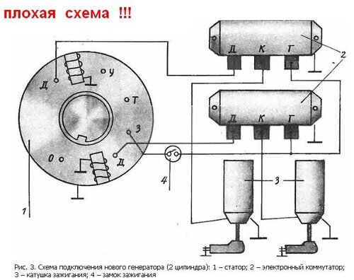

Я  перепробовал  много  вариантов  зажигания  CDI для  мотоцикла  ИЖ  Юпитер. Времена  были  старые - поэтому  был  всего  один  вариант  донора  агрегатов  -  Восход 3 М. Генератор  14  вольт 65  Вт. Блоки  КЭТ - 1А  или  БКС  или  самодельные  коммутаторы.  Катушки  зажигания - Восходовские с  одним  ВВ  выводом. На  корпус  генератора  я  крепил  второй  датчик.
Сперва  я  сделал  схему  -  которая  оказалась  плохой.
На  больших  оборотах  не  хватало  электричества  для  двухцилиндровой  системы. Начинались  пропуски  зажигания.
«плохая  схема.»
Я  быстро  понял -  что  у  меня  используется  только  один  полупериод  для  заряда  конденсаторов  в  двух  коммутаторах.
И  сделал  самодельный  коммутатор  -  в  котором  стоял  разорванный  мост.  Это  позволило  использовать  каждый  из  полупериодов  для  своего  коммутатора. Мотор  Юпитера  стал  раскручиваться  до  12 000  об / мин  по  тахометру  и  мотоцикл  стал  кратковременно  развивать  не  безопасную  скорость  порядка  150 км/ч. Честно  говоря - ходовая  часть - вела  себя  отвратительно. Мотоцикл  дорогу  держал  условно.
Но  мотор  в  таком  режиме  мог  работать  всего - 3 - 4  минуты. Примерно  на 5 - 6  минуте  -  плавились  поршни. Впрочем - это  немного  другая  история ( почему  из  Юпитера нельзя  сделать  приличный  гоночный  мотоцикл ).
Схема  коммутатора - которую  я  применил  - была  такая :
«Схема электронного зажигания для юпитера - исправленная.Не  оптимальная - есть  новее.»
Зажигание  работало  прекрасно  но  не  долго.  В  первоначальном  варианте  я  не  поставил  два  ограничительных  резистора  по  100 [ch937]. В  результате - сгорела  обмотка  зарада  в  генераторе. Пришлось  поставить  ограничительные  резисторы  как  в  блоках  КЭТ - 1 А  и  блоках  БКС  старого  выпуска.
«Схема  БКС.»
После  добавления  ограничительных  резисторов  всё  пришло  в  норму.

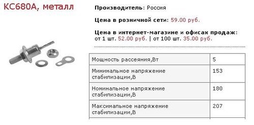

Есть  ещё  тонкий  момент. Стабилитрон ( или  стабилитроны ) в  коммутаторе  могут  сильно  греться. Поэтому  желательно  применять  мощные  отечественные  стабилитроны  в  железных  корпусах  на  соответствующих  радиаторах.  Радиатором  может  служить  металлический  корпус  блока.
Слышал  что  если  у  Ротакса  происходит  обрыв  цепи  датчика  -  может  разрушится  конденсатор  в  отключившемся  коммутаторе ( мотор  работает  на  втором  контуре ). Скорее  всего  это  следствие  отсутствия  стабилитрона.

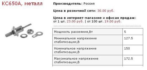

Варианты  подходящих  стабилитронов :
«КС650А, металл.»
«КС680А, металл.»
Кроме  того  я  делал  подобную  реконструкцию  нескольким  друзьям.  И  проверил  другие  варианты  исполнения  системы  зажигания.
К  примеру  с  применением  штатных  блоков  БКС  старого  выпуска и  разорванным  мостом :
«Схема  диодной  развязки  для  двух  БКС.»
Это  собственно ничем  не  отличалось  от  применения  моего  самодельного  коммутатора.
Однако  в  генераторе  Восхода  две  катушки  в  зарядной  обмотке. И  возникла  мысль -  разделить  их  и  присоединить  каждую  в  свой  канал  зажигания  через  диодный  мост. Напряжение  при  пуске  будет  чуть  меньше...  Это  несколько  затрудняет  пуск  при  отрицательных  температурах.  Однако  если  мотоцикл  используется  летом  -  пуск  на  морозе  не  критичен.  В  общем  была  испытана  и  дала  положительные  результаты  и  такая  схема ( с  двумя  полностью  не  зависимыми  каналами ) :
«Схема  зажигания  для  Юпитера.»

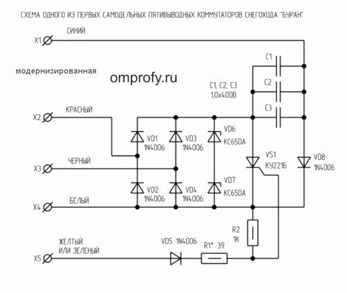

к  примеру - снегоходчики  выкладывали  у  себя  на  сайте  схему  самодельного  коммутатора  для  Бурана и  писали  что  работала  она  весьма  успешно :
Датчик  Бурана  стоит  внутри  ротора  с  четырьмя  магнитами  и  даёт  2  положительных  импульса  за  оборот.

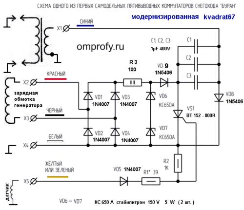

Схему  с  сайта  http://www.omprofy.ru/  ИМХО  можно  ещё  улучшить  в  плане  надёжности - применив  больше  импортых  деталей  и  добавив  ограничительный  резистор. Если  он  будет  сильно  греться -  можно  поставить  параллельно  пару  резизторов на 200 [ch937] и  мощностью  по 2  Вт. Получится  100 [ch937] на  4  Вт.
«Коммутатор  РМЗ  640  самострой.»
При  применении  скутерных  генераторов  с  внешним  датчиком  и  другими ( чем  у  Бурана ) параметрами  зарядной  обмотки -  возможно  будет  целесообразно  упразднить  резистор  R1 и  применить  зарядный  конденсатор  другой  ёмкости.  В  разных  коммутаторах  ёмкость  зарядного  конденсатора  вариируется  от  1  до  3  Мкф. Япнцы  очень  часто  ставят 2 Мкф.
