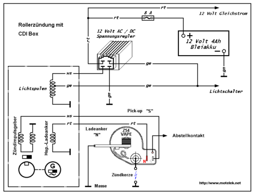

Двухискровые  катушки  в  наши  дни  в  общем  не  редкость.
Правда  у  нас  часто  применяют  самые  распространённые  катушки  от  Оки  или  от  впрысковой  Волги. Они  почти  одинаковые. Для  нашего  случая  -  разница  в  них  пренебрежителна. Однако - автомобильные  катушки  большие  и  тяжолые -  если  смотреть  применительно  к  моторчику  для  Карлсона... На  спине  таскать  лишнее  железо - не  подарок.
Есть  много  импортных  двухискровых  катушек на  подобии   такой :
«Двухискровая  катушка.»
Ещё  можно  посмотреть  здесь :
http://www.ashvinindustries.com/category-products.php?categoryid=04
Похожая  катушка  прекрасно  работает  у  нас  на ( изначально - снегоходном ) Ротаксе 593 :
( там  коммутатор - отдельная  коробка  с  "мозгами" )

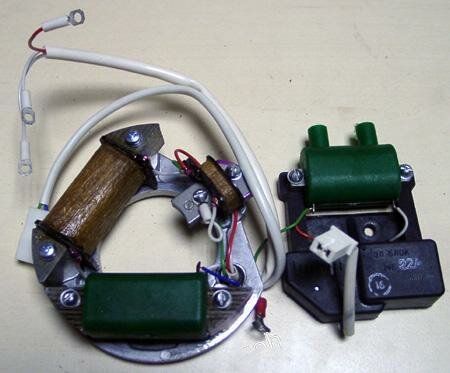

Однако  напомню  про  один  источник  подобных  катушек - который  многие  наверно  не  знают. Есть  такое магнето  от  лодочного  мотора -  с  малогабаритной  двухискровой  катушкой :

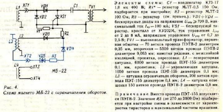

«Вихрь-30.Магнето МБ-22 с коммутатором »
( Для  устранения  ограничителя  лодочники  обычно  отсоединяют  проводок  в месте  разъёма  ХТ 2 ).
«электронный блок МБ-23.»

Для  повышения  оборотов  водномоторники  делали  магнето  с  двухсекционной  зарядной  обмоткой.
Такой  вариант  тоже  может  быть интересен :
«привет  22.  подвесной лодочный мотор  ( CDI ) .»
При  воспроизведении  -  естественно  есть  смысл  применять  не  советские  диоды  и  тиристоры  а  современные.  К  примеру  вместо КД 105 Б - 1N4007 ( диод 1 А ; 1000 В ) и  вместо  КД 226 Д  -  6A10 ( диод 6А, 1000В ).  И  тиристоры  BT151-800R  или  подобные...

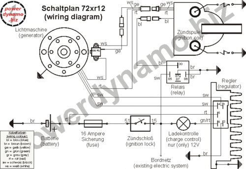

Ну  и  наконец  про  датчики  зажигания  для  оппозитного  двухтактника с  применением  скутерного  генератора - на тарелке  ротора  которого  имеется  только  один  выступ. Такая  система  зажигания  ничем  не  отличается  от  системы  одноцилиндрового  мотора  -  только  требует  двухискровой  катушки  зажигания.  На  худой  случай  -  две  катушки  зажигания  с  индивидуальными  конденсаторами.
Если  ставят  2  катушки  -  лучше  ставить  их  не  параллельно  а  так :
«Вариант  зажигания  для  лодочного  мотора.»
Если  мотор  рядный -  а  на  роторе  только  один  выступ -  тогда  можно  поставить  2  датчика  через  180  градусов  и  объединить  их  провода  -  применив  для  развязки  2  диода.
Примерно  так :
«Схема одноканальной системы зажигания  CDI для  Юпитера.»
Как  вариант ( если  не  применяется  ФУОЗ ) -  для  создания  некоторого  смещения  угла зажигания  от изменения  оборотов  -  можно  поэкспериментировать  введя  в  цепочку  управляющего  электрода  тиристора  фильтр  по  образцу  применяемых  на  скутерах :

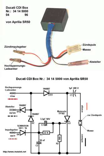

«Ducati  CDI .»
jbiplane  писал :
... хватит  ли сигнала датчика сразу на 2 свечи одновременно ( на боксёр ) ...
В  каком  случае  нужно подключать  2  коммутатора  к  1  датчику  мне  не  ясно...  Если  только  не  предусматривается  дублированное  зажигание. Однако  дублированное  зажигание  предполагает  полный  комплект  приборов  на  каждый  канал. Использование  одного  датчика  на  дублирующий  и  основной  канал - нарушает  главный  принцип  дублирования - для  каждого  канала -  всё  своё.

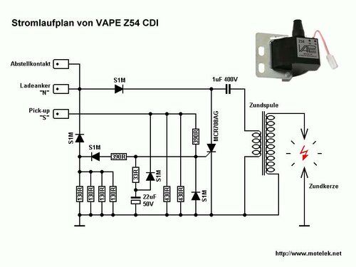

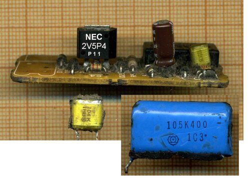

Разве  это  огромный  конденсатор ?
( к  сожалению  на  фото  не  положили  монетку  для  масштаба )
«Конденсатор K73-17 1мкФ x 400В(5%)»
Но  это  не  лучший  конденсатор.
Примерно  такого  же  качества  есть  конденсаторы ( разных  номиналов ) импортные. ( Бывают и  на большее  напряжение - к  примеру  на  630 В ).
Габаритно  -  близки.  По  качеству  вроде  удовлетворительные.

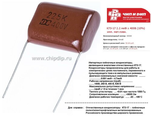

На 630 В по  ссылке :
http://www.chipdip.ru/product0/30952.aspx
На 400В  2.2 Мкф:
«конденсатор 2,2 МКФ  400 В»

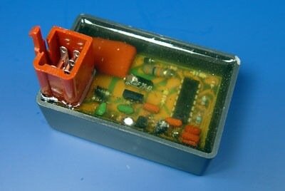

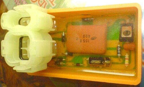

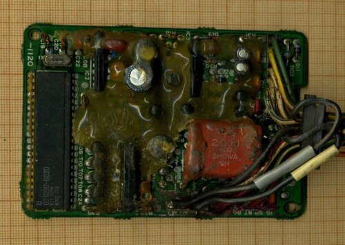

Конденсатор  из  разобранного  японского  блока  от  скутера  Хонда  Дио :
( поломан  при  выковыривании  герметика  отвёрткой. Блок  был  рабочий  без  проблем. Но  с  ограничителем.  Ломал  чтобы  узнать  как  снять  ограничение  оборотов. )
«CDI _ Shindengen _GK8_CF488B _T1,5 _313»

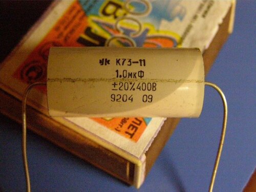

Конденсаторы  отечественные -  лучшего  качества :
«Конденсатор К 73 - 11»

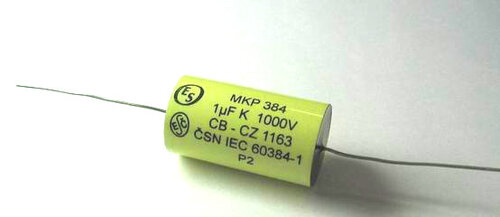

Самые  лучшие  конденсаторы  для  зажигания  из  тех  -  что  я  держал  в  руках :
«конденсатор  серии  MKP 384»
Ещё  блок  от  японского  спортивного  мотоцикла  с  ФУОЗ.
Хорошо  виден  конденсатор :
«Японский  блок  зажигания.  Кажется  от  Ямахи.»

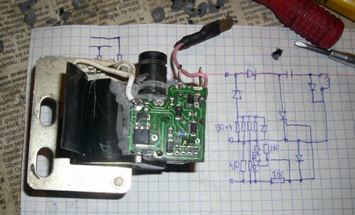

Простенькая  китайская  поделка :
«Прозрачный  примитивный  коммутатор  4 Т  Китай.»
Про  аналогичное  простенькое  изделие  японских  мастеров :
На форуме :
http://www.scootvl.ru/forum/viewthread.php?forum_id=9&thread_id=4708
В теме :
CDI DIO-27 CF488B умер от вандалов
Troica писал :
Всем привет!
Расковырял CDI для возможного ремонта, упёрся в SIRBA
Послойное вскрытие показало: в SIRBA диод и тиристор, во внешней схеме ещё один тиристор NEC 2V5P4 и обвязка.
Конденсатор 1mF 400v разряжается через эти последовательно включённые тиристоры на катушку зажигания.
Импульсы с pickup 58 и 18 градусов, отриц. и положительной амплитуды открывают и удерживают оных через интегрирующие цепочки RC.
Короче внутри SIRBA диод и тиристор на одной медной подложке.

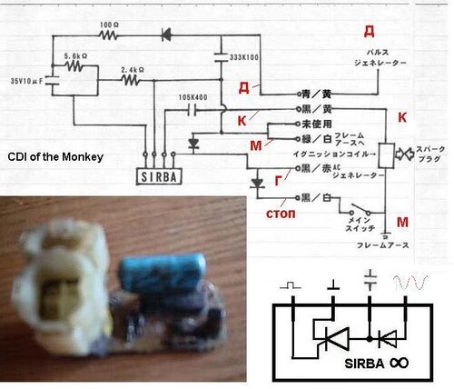

Тоесть  внутри  модуля  мы  имеем  несложную  комбинацию  из  двух  деталей :
«SIRBA [ch8734]»
Это  подтверждается  сведениями  из  японского  сектора  интернета.
Привожу  схему коммутатора   Хонды  Манки  -  которую  разбомбил  японский  комрад :
( схема  с  небольшими  моими  доработками  на  полях )
«Honda Monkey  CDI  (  один  из  вариантов ).»
Источник  информации :
http://monkey-files.com/Today_hansei/year1999/today_hansei_991018.html
Фрагменты  перевода  статьи -
О самодельных  CDI цифровых  часть ( 4 )
На этот раз, это о структуре CDI от обезьян которых я осматривал.
До сих пор сортов проверки в книге, метода зажигания и подобного CDI это понять, но спецификация которого CDI от обезьяны подробно не получило широкое признание.
Что  примечательно  -  японец  4  часа  ломал  блок от  своей  Манки  -  нарисовал  схему -  но  не  уверен  как  проверить  модуль  SIRBA.  Он  не  знает  что  внутри.
Он  пишет (  он  в  душе  поэт  :) ) :
Распускаясь  словно  цветок, избавляемся  от помех, начинка подлинного CDI была  заключена в резину. Затем, мало-помалу, чтобы не повредить - с плоской отверткой и резаком,  снимаем резиновые покровы очищая  детали. Это основа всех трудов - иметь достаточно  терпения, труд занял около 4 часов. Вот и все...
Что касается моих обезьян (  цвет и количество проводки в CDI ) , как он отличается в зависимости от модельного года системы.
Части Сирба, я не уверен, что вы должны работать. К сожалению, я думаю, может быть - тиристорные, следует  думать , что он добрый, но, к сожалению, оно не было зарегистрировано до диаграммы стандартного состава....
Короче  схемы начинки  модуля  у  него  нет...
Но  наша  расшифровка  идеально  вписывается  в  японскую  схему.
Вот  так  -  по  крупицам  -  собирается  информация.

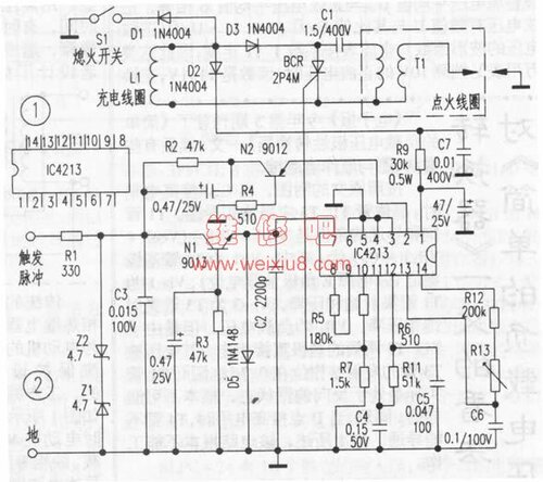

На  форуме  Дырчик  -  поднимали  вопрос  про  опережение  зажигания  реализованное  на  специальной  микросхеме.
Я  толком  не  понял  как  оно  работает...  Может  у  кого  либо  хватит  соображения  разобраться ?

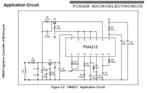

....  был  вопрос  про  микросхему  CS4213GP  и  подобные.

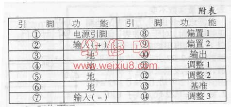

Прошу  -  только  что  тиснул  с  китайского  сайта.  «weixiu8»
Перевод  механический  так  что  тапками  не  кидать.  Я  иероглифов  не  знаю  :(
125 мотоциклов зажигания типичного анализа схемы
I. Общий обзор и функции
125 мотоциклов зажигание наиболее широко используемых линии IC 4213 (IC4213).  Ic4213 мотоцикл емкостной (CDI) в цепи зажигания, применяется от 50-125 различных моделей авто заранее, электронный контроллер зажигания, с соответствующей схемой интерфейсный адаптер 250 может быть использован мотоцикл, Например сделал TSE4213, CS4213GP, CS4213Ep, SA4213, 20250A и т.д.  Высокую производительность цепи, схема проста, меньше внешних компонентов, удобные отладки, авто заранее, высокая надежность, импульсный выход, без усиления может напрямую вызвать SCR, может быть прямой заменой для аналогичных зарубежных продуктов.
Во-вторых, IC4213 профиля
А.  Древовидный
Двойной ряд DIP-14-выводном пластиковом корпусе, как показано на рисунке 1.
Два.  Вывод функций см. в прилагаемой таблице.
3.  Принцип работы
По импульс фазы элемента управления, созданный магнето (PC импульс) через схему адаптера интерфейса ввода [ch9313] ноги и [ch9318] ноги в выводе [ch9321] выхода положительной фазы импульса со скоростью изменения положительный импульс для запуска SCR, может быть контроль кремния проводимость мгновение, конденсатор через SCR сразу на катушку зажигания первичного разряда катушки, высокой электродвижущей силы давления индуцированный во вторичной катушке, это высокая ЭДС давление, искра, которая воспламеняет горючую смесь газов в цилиндр через свечу зажигания.
«микросхема  CS4213GP»
Три 125-типа зажигания (CDI), типичная схема применения
А.  Принципиальная схема показана на рисунке 2
Два.  Отладка рекомендуется
125 CDI, по IC4213 завершена в угол, в угол требований каждого производителя двигателя отличаются, например, JH125 (Honda CB125) в диапазоне углов от 20 °, в угол скорости 2100 3740r.pm угол опережения зажигания 15 ° ~ 35 °; героической 125, из CG125 (счастливый, благоприятный) до 15 °, в угол, скорость 2000 3500r.pm, опережение зажигания углом 20 ° до 35 °.  Таким образом, время отклика постоянный импульс в угол, чтобы приспособиться, чтобы подчеркнуть прекратить в углу, чтобы сделать ее более стабильной, в целом, а затем перевели в начале в угол, резистор R13 (от 180 до 240К) для регулирования для постоянного тока зарядки Регулировка может определить прекратить в угол (или 3500r.pm 3700r.p.m), а затем снизить скорость, чтобы увидеть начало в угол, то регулируемый резистор R11 (30 ~ 68k) контролировать запуск в угол.
Кроме того, 0.1uF цепи и 0.15uF два конденсатора, необходимых для более точного и потери, а, кроме того, [ch9313], [ch9318] нога триггера (PC) формирование импульса, также очень важно для улучшения на красном крутизны, Обратите внимание, что наблюдается с помощью осциллографа.
Китайцы  вежливо  просили  всех  при  перепечатке  ссылаться  на  источнк  - «weixiu8»
По  этой  ссылке  -  должен  работать  с  переводом.  :)
А  в  самом  низу  странички  у  них  интереснейший  форум....  ссылки  на  темы...

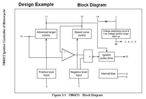

Про  datasheet  на  микросхему  CS4213GP -  я  нашол  документацию  -  пишут  что  это  аналогичная  схема FM 4213.  Скачать  datasheet  можно  по  ссылке :
http://narod.ru/disk/39524640001/Analog_%20shemi_CS4213GP.pdf.html
Самое  интересное  из  описания микросхемы FM 4213 :
«документ 1.»
«документ 2.»

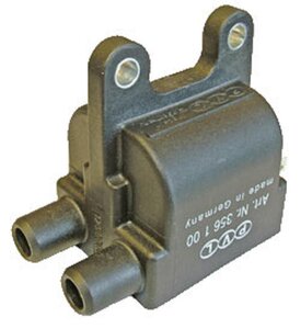

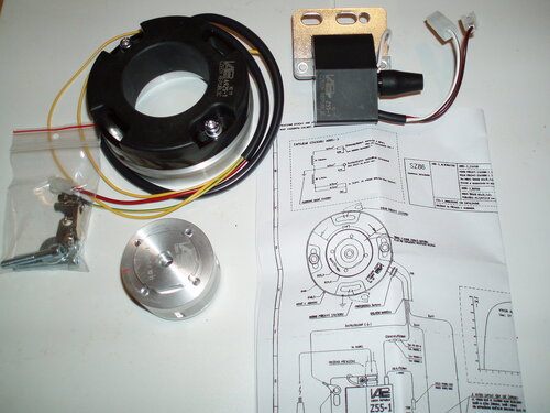

Зажигание  PVL  бывает  для  двухцилиндровых  моторов ( или  для  дублированного ( не  совсем  полностью ) зажигания.  Там  один  модуль  с  катушкой -  ведущий  а  второй  ведомый ( управляемый  от  первого ).  Или  модуль  без  катушки -  управляющий  управляет  катушкой ( катушками )... Как  эта  вся  хитрая  шарманка  работает  я  подробно  не  разбирался.
Попробуйте  покопать  по  ссылкам  тут :
http://scootermotor.de/en/fb_inhalt.htm
Я  думаю  что  хорошо  работающая  система  зажигания  CDI  вполне  может  обеспечивать  достаточно  лёгкий  пуск  и  работу  во  всём  диапазоне  оборотов.  Применение  DC - CDI усложняет  конструкцию  и  отнюдь  не  повышает  её  надёжность.  Впрочем  это  моё   ИМХО.

kvadratov
Bikes Ignition Coils
551102 ignition coil twin cylinders  PVL
Дорогая  немного  ...  59.00 EUR
http://www.shop-racing.com/551102-ignition-coil-twin-cylinders,us,4,SR_PVL_551102.cfm
http://www.shop-racing.com/bikes-ignition-coils,us,3,311.cfm
Ещё ( увы  -  ещё  дороже )  $133.96  :
http://www.pazon.com/ignition-system/PVL-digital-dual-coil.html
«PVL-Digital-Dual - IGNITION COIL CODE.356.1.00»

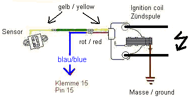

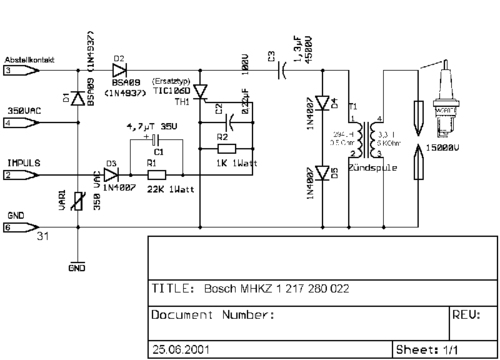

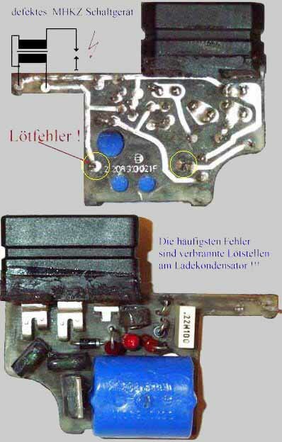

Катушка - коммутатор  похожая  на  те  -  что  Вам  понравились :
Простенький  вариант _
«разобранный  коммутатор   Bosch MHKZ»
«коммутатор Bosch MHKZ  схема»
Обсуждение :
http://www.zuendapp.net/forum/index.php?topic=1095.0
http://www.kreidler-verein.de/e_e_bosch_schalt.html

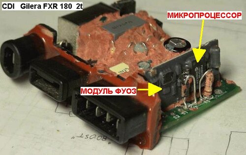

А  это  -  разломанный  коммутатор  с  встроенной  катушкой  - ошибся -  с  выносной  катушкой...  -  исполненный  посложнее :
( всё  равно  интересная  картинка )
«Gilera FXR 180 CDI ( 2t ).»
Обсуждали  тут :  http://cdimaster.ucoz.ru/index/osnovnye_tipy_cdi/0-8

С  другой  стороны  у  них  выпуск видимо  не  большой...
А  кстати  -  может  с  чехами  попробовать  потолковать ?
Они  умеют  делать  приличные  катушки  под  1  и  2  свечи.
По  размеру  и  весу  не  очень  огромные.
Умеют  делать конденсаторное  и  транзисторное  зажигание...
Возможно  из  их  номенклатуры  можно  подобрать  нужный  вариант.
Вот  их  сайт :  http://www.vape.cz/
«Z[ch252]ndspule Vape  A-Z04 ....  A-MZ04»
«Pannonia_ P - 20 _P - 21 _2 _Zylinder.»
«Vape Z 54_schema»
«Vape Z 54»
«Vape Z 54_schema.»

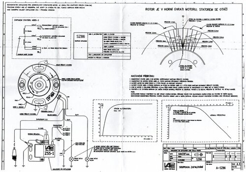

Нашёл у чехов симпатичный
маховик+ статор со спрятанным датчиком
http://www.vape.cz/e-shop/alternatory/rotory/A-A22R-1
Но он на 6 вольт :(
Есть несколько других диаметром 103 на 12 вольт
Есть и с 1 и с 2 выступами на роторе...
Катушек двухискровых (с интегрированной электроникой) тут несколько штук, но походу все для сети 12в http://www.vape.cz/e-shop/zapalovaci-civky-s-integr-el-spinacem
Крона в 1.5 раза дороже рубля - в общем всё вроде неплохо :)

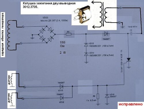

Транзисторное батарейное зажигание TCI - это «Transistor Controlled Ignition» дословно означает: зажигание, контролируемое транзистором.
Благоаря Квадратову, я похоже, из полного незнайки ,
становлюсь дилетантом :D
Осмелюсь предположить ,что роль транзистора,вовремя подать порядка 250-300 вольт на первичную обмотку катушки зажигания.Если это так ,то какие преимущества и недостатки у такой системы зажигания?

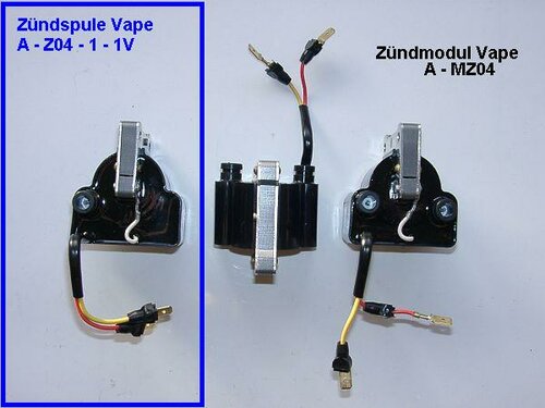

У  чехов  есть  готовая  транзисторная  система  зажигания  -  применяемая  для  мотоцикла  ЯВА 638 или  640. С  двухискровой  катушкой. Без  ФУОЗ.
«Катушка / коммутатор ЯВА 640 ( тип Vape A-MZ04 )»
В  принципе  -  это  аналог  комбинации  волговского  коммутатора  и  катушки  от  автомобиля  Ока...  Только  поизящнее...
Для  применения  в  CDI  было  бы  интересно  получить  такие  катушки  без  встроенного  коммутатора...  Да  у  них  кажется  они  даже  есть такие - в  составе  какого  то  комплекта  с  выносным  цифровым  блоком....
При  применении  зажигания  CDI -  какое  напряжение  в  осветительной  части  электросхемы  -  не  имеет  значения  -  ибо  система  CDI  независима  от  осветительной  системы...
У  чехов  вроде  как  есть  все  варианты  и  на  6  и  на  12  вольт.

Если  свет  и  АКБ  не  нужны  -  есть  интересные  малогабаритные  варианты  -  к  примеру :
«Клон  системы  Мотоплат.»
жалко  что  двухискровая  катушка  не  предусмотрена...
Хотя  возможно  что  при  применении  некоторой  смекалки  можно  будет  и  с  двухискровой  катушкой  это  магнето  подружить.
«sch[ch233]ma-pro-zapal.  Dokument pro A-SZ86»

Про транзистор в зажигании ,что то никто не ответил.
kvadratov

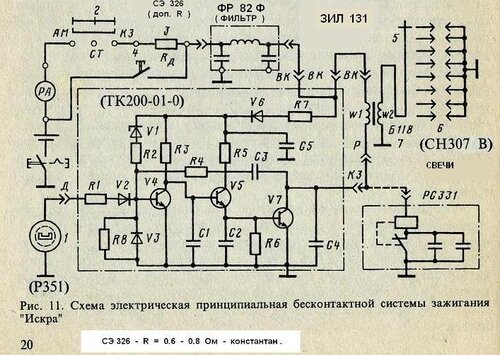

Коммутаторы  с  индукционными  датчиками.
«Экранированная  система зажигания ИСКРА. ( от  армейского ЗИЛ 131 )»

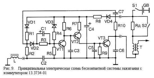

«коммутатор 13.3734 - 01 ( от Волги )»

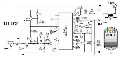

С  ограниченным  временем  накопления  энергии :
«коммутатор 131. 3734. ( от  Волги )»

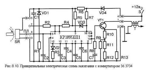

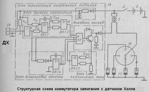

С  ограниченным  временем  накопления  энергии  и  датчиком  Холла :
( Структурная  схема  от  первых  выпусков  ВАЗ 2108 -  теперь  чаще  применяют  более  современную  элементную  базу  но  на  уровне  структурной  схемы  начинки  изменений  быть  не  должно ).
«структурная схема коммутатора  ВАЗ 2108.»
В  более  современном  исполнении :
«система зажигания автомобиля ВАЗ-2108 .»
