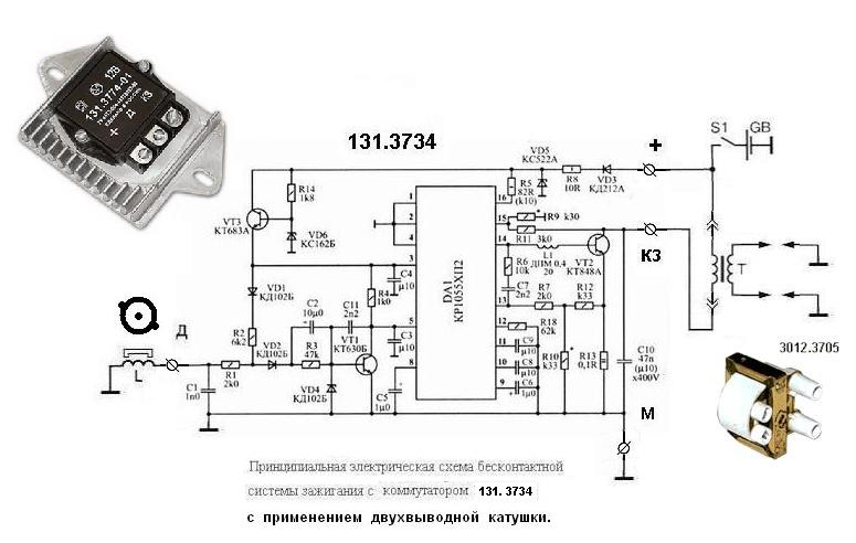

Автор экспериментировал с присоединением к коммутатору ВАЗ - индукционного датчика ( вместо датчика Холла ). Не уверен что это хороший вариант. Но искра тоже сильная.
Такая же будет с коммутатором 131.3734 от Волги. Волговский штатно под индукционный датчик сделан.

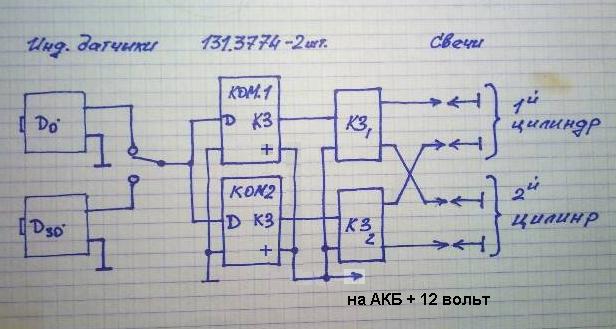

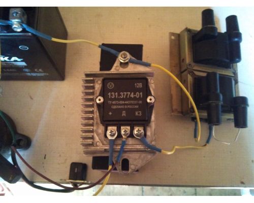

Чтойто не могу победить Волговские коммутаторы, сколько не пытался ни одной искры не выдавил(((.
kvadratov
@ Geo
У Вас схема собрана не верно.
Питание должно подаваться по другому.
И ещё -  я не понял по фото - куда идёт у Вас второй провод от датчика.  Неужели на плюс АКБ ?
Второй провод от датчика должен идти на  радиатор блока - минус АКБ - массу...  Впрочем это всё одно и тоже.
Если применяется датчик с одним проводом ( такие бывают от некоторых Ротаксов ) - второй  вывод катушки датчика  находится на крепёжных ушах датчика. Тоесть конструктивно оказывается на массе.
Нужно проверить правильность сборки схемы.
Кроме того - коммутатор может иметь блок  отключения искры при не работающем моторе.  Тоесть если напряжение подано на коммутатор - нужно сразу заводить мотор. Ну или махать отвёрткой над керном датчика при проверке.  Если  от датчика не приходят сигналы в течении нескольких секунд -  коммутатор может перейти в спящий режим. Для выхода из спящего режима - нужно снять напряжение с коммутатора и вновь подать его.
kvadratov
Кстати - я спешу принести свои извинения.
Ранее @ Geo спрашивал по схеме  и я ответил по сути вопроса...
Однако  я просмотрел -  что питание на схеме было нарисовано в корне не верно.
Это не верная схема :
... Если собрать по схеме с фото будут ли работать два коммутатора от одного индуктивного датчика. Датчики переключаются для установки требуемого опережения.
Спасибо.
Исправленный вариант схемы прилагается :

О ба, у меня катушка вместо + подключена на землю... Исправлю доложусь, спасибо!
Geo
Человек как свеча: либо горит, либо в ж.
Всем привет и с пасхой! Опробовал зажигание на столе. Исправил свою ошибку (подключение КЗ)и все пошло. Оба коммутатора хороше работают от одного датчика. Искра серьезная. Спасибо за исправление моей ошибки. Начал переносить на самолет.

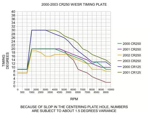

Для желающих задуматься о вариантах изменяемого момента зажигания - выложу диаграмму для моторов спортивных 2 Т мотоциклов с объёмом цилиндра 250 и 125 кубиков. При этом они имеют литровую мощность примерно вдвое больше чем Ротакс 582.  Так что гнаться за ними не рекомендую. Ни всёже имеют более ограниченное время включения на полный кокс.  Диаграмма - для размышлений - куда стремятся тенденции изменяемого момента зажигания.
Это в общем материал для людей понимающих в вопросе с зажиганием.
Кто  хочет сильно вникнуть в баталии мотоциклистов за повышение мощности путём модернизации зажигания - могут воспользоваться переводчиком гугль и почитать темы :
http://trx250r.org/threads/96-Ign-maps
http://trx250r.org/threads/2768-Timing-curves

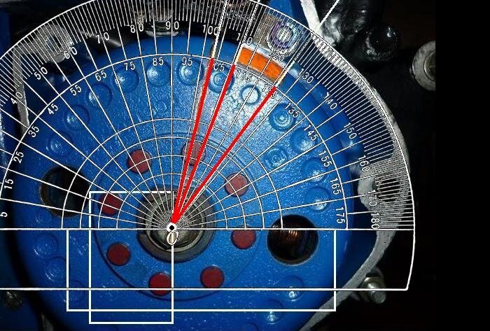

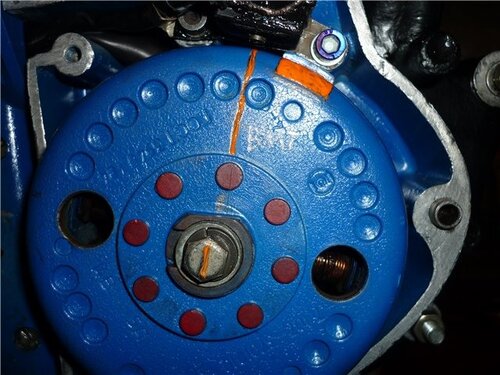

В общем хорошо бы измерить круговым транспортиром угол между керном датчика и передним и задним краями выступа на роторе.  Поршни ( 2 ц мотора ) должны находиться один в нижней - другой в верхней мёртвой точке.
Если у вашего мотора обратное направление вращения -  рисунок будет похожий - но зеркально повёрнутый.
Так примерно мерили на мотоцикле :
( Мерили на ИЖ  Планете - 6 где мотор  как ПС с шестерёнчатой гланой передачей - с водяным цилиндром и  генератором по японской лицензии.  Редкий мотор. Думаю их было штук 100. )

Исправил :
Мерили на Планете 6 - там цепная главная передача и генератор по японской лицензии.
В общем на картинке - ротор крутится по часовой стрелке.
«ротор генератора»
kvadratov сказал(а):
   Отсчитываем  градусы  от  линии  ВМТ вправо :  ВМТ ! _ 8° _ ! ___ 16° ______ !   -  в  сумме  -  24°

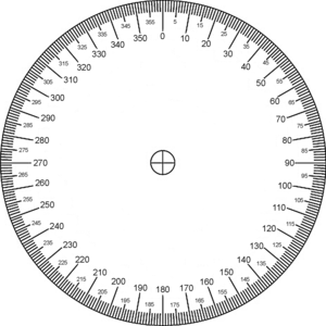

Кому нужен круглый транспортир -  можно распечатать картинку. Для получения картинки в полный размер - достаточно ( как обычно ) кликнуть картинку.

Спасибо за разъяснения! Я в принципе действовал как вы описали, обмерил углы. У меня два места для датчиков и 2 пары (через 180 гр) магнитоводов на маховике. Пары магнитоводов на разных уровнях - одна пара для одного датчика (около 0 гр.) другая для дугого датчика (около 30 гр.). Так что датчики будут отрабатывать постоянно через 180 гр. каждый в свой момент. Можно попробовать поиграть зазорами датчиков. На минимальном зазоре - 0 гр. будет отрабатывать малые обороты. При разгоне раньше начнет отрабатывать -30 гр. Или переключать вручную.

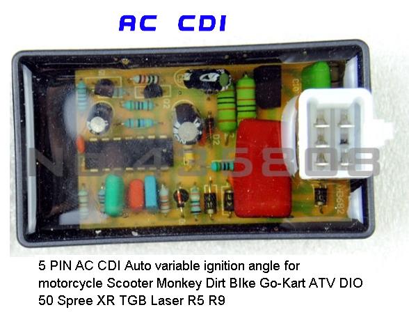

alexfox72
Купил на али http://www.aliexpress.com/snapshot/6055256499.html
микросхема tse4213  на фуоз еще не испытывал. Какое мнение гуру. Как проверить на столе. Осцилограф имеется. Генератор звуковая карта компа подам прямоугольник, как организовать питалово, просто подать 12 в. ?.

kvadratov
При чём тут 12 вольт ?  Разве там написано DC - CDI ?
Я по Вашей ссылке вижу другую надпись -  AC CDI .
Есть версия что любой электронный блок можно проверить на столе  при помощи электронных приборов - осциллографа - специально приспособленных блоков питания....  Но сделать это корректно - сложнее чем на живом моторе или на стенде  сделанном из точила и генератора от мопеда или мотоцикла.
По Вашей ссылке я вижу картинку с подписиью - которая говорит что это блок питающийся  не от аккумулятора :
