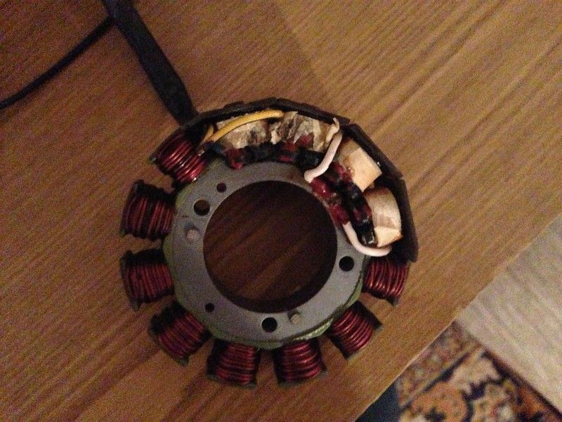

Возникла такая проблема с ротаксом 582 при дефектовке( такой достался) обнаружилось КЗ на масу желто -черного провода генератора , при разборке обнаружилось: обрыв этого провода в генераторе и повреждение катушек зажигания одного из контуров( видать при съеме ротора).
вопрос, что можно сделать, чтобы не покупать новый генератор в сборе(700$)?

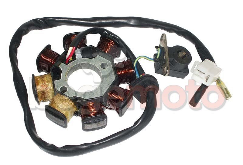

например- можно ли купить генератор GY-6 6+2 (10$), снять с него котушки зажигания и перепаять на ротаксовский генератор?
или, отнести в мастерскую по перемотке электродвигателей, они определят сечение провода и количество витков, и перемотают. Существуют ли вообще такие мастерские?

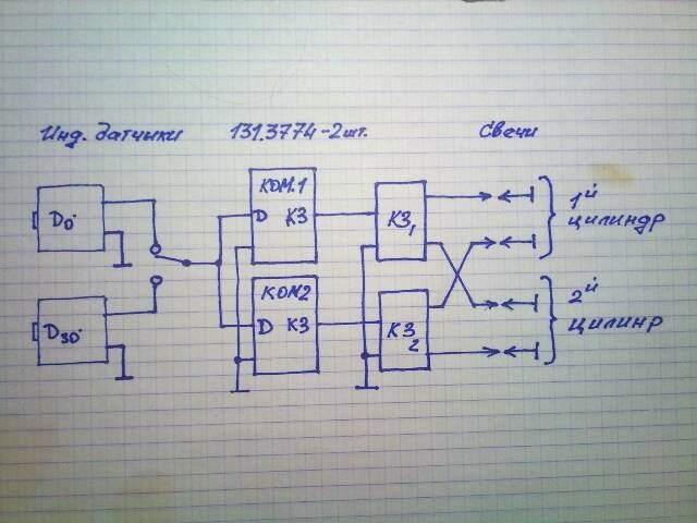

День добрый всем! Пришло время установки зажигания, почитал эту ветку и есть вопрос к  kvadratov: 2х цилиндровый 2х тактный двигатель с 2мя свечами на цилиндр (из ветки "Пилотажник с Ротакс"). На мaховике магнето по 2 магнитопровода через 180 градусов со смещением  для 2х датчиков (места имеются). Если собрать по схеме с фото будут ли работать два коммутатора от одного индуктивного датчика. Датчики переключаются для установки требуемого опережения.
Спасибо.
http://www.reaa.ru/yabbfiles/Attachments/zazh.JPG
Извините что долго отсутствовал на форуме.
По сути вопроса -  будут два коммутатора 131 серии успешно работать от одного датчика или нет -  ИМХО - никто не проверял.  Вы конечно можете проделать такой эксперимент.  Если возникнут проблемы с запуском - можно применить тумблер отключающий  вход одного  из коммутаторов в момент запуска - от датчика. Тоесть запустить на одном контуре ( это должно получиться без проблем ) - а после некоторого прогрева  мотора -  держа мотор на оборотах около 2500 об/мин -  включить второй контур и посмотреть что получится.  Погонять мотор на земле в разных режимах.... Попереключать датчики отвечающие за разный момент зажигания...   Есть неплохая вероятность  - что система окажется работоспособной.
( Тумблер включающий сигнал датчика на второй контур - должен одновременно  включать питание на второй коммутатор.  Так как коммутатор который несколько секунд не имеет  сигнала датчика - блокируется по выходу.  Во всяком случае так должно происходить.  Я уже писал ранее - про блок безискровой отсечки напряжения в коммутаторах - в случае  если мотор глохнет или долго не запускается. )
( Актуально - если вообще отключение второго контура при запуске окажется необходимым ).

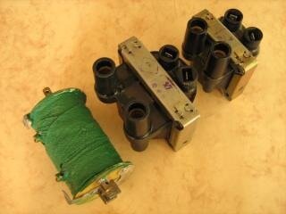

    Спасибо за ответ. Пока плотно не занимался, но решил проверить катушки зажигания - прикрутил 2 свечи на массу, подключил к одной катушке и попробовал тупо поконтачить 12 вольтами прямо на катушку и тишина ни одной искры. Хотя ток по первичной идет.
    Может с коммутатора приходит не 12 а повышенное напряжение?
kvadratov
@ Geo
А Вы какие катушки проверяли ?
Катушки предназначенные для  транзисторного и для конденсаторного  зажигания имеют сопротивление первичной обмотки в 2 - 3 раза меньше чем катушки для классической батарейной системы. В следствии этого  при подключении непосредственно к АКБ - может возникнуть запредельно большой ток.  Так и засадировать катушку не долго. Ну если Вы просто пару раз чиркнули проводками - наверно - не спалили.
А ещё - Вы слышали что классическое  батарейное зажигание не работает без конденсатора ?
«Батарейная  система  зажигания.»
Если проверять двухвыводную катушку ( к примеру от Оки )  - в совсем колхозных условиях -  я сделал бы так :
Питание подать  от автомобильного АКБ 12 В  через лампочку дальнего света от фары.  Лампа - включена в разрыв провода для ограничения тока ( рядом с выклбчателем № 1 ).  Свечу подключить - только одну. Один высоковольтный провод примотать проволокой к  резьбе свечи 14 Х 1.25.  Второй  ВВ провод присоединить к свече как полагается -  к резьбе М 4. Это чтобы  использовать при проверке 1 зазор а не 2.  Между 2 проводами имитирующими прерыватель - подключить конденсатор  от трамблёра ВАЗ 2101 - 2107 ( или подобный ).
Можно вместо прерывателя подключить кнопку от квартирного звонка  ( без фиксации ).  И  не злобствовать с временем подачи напряжения.
При этом -  результат проверки -  ничего не гарантирует.
Ибо  работу с коммутатором - напоминает слабо.
Катушки от Оки и  от 16 клапанной Волги  - можно проверять на  автомобиле ВАЗ 2108 - 2109.  При этом -  на низкую сторону  катушки  Оки - присоединяем  провода аналогично  как  на ВАЗ 2108.  А один из ВВ  проводов - прикручиваем на массу.  Второй - втыкаем в центр распределителя.  Так собственно и ездить можно.
«Схема  зажигания  ВАЗ 2108»
Повторюсь - я не понял какие у Вас катушки.  Я ставил бы  ( если в комплекте с  коммутаторами  131.3734 ) -  катушки  от 16 клапанной Волги.  Иногда - они встречаются в малогабаритном исполнении.
Самая левая - от мотоцикла Урал - нас не интересует.
В центре и правее -  от  Волги  - обычная и малогабаритная.
«ВВ катушки двухвыводные»

   Катушки от Оки или 16кл. Волги - как на вашем последнем фото средняя. Чиркал я кратковременно, так что не поджарил. Видимо засада в отсутствии конденсатора. Попробую.

Работоспособность катушек зажигания от  Оки  и 16 кл. Волги - никаких сомнений не вызывает.  Я успешно поставил таких катушек - наверно не меньше 10 - на разную технику.  Проблем никогда небыло.  Хочется проверить -  лучше попробовать всёже на 2108.  Машина не редкая - неужели у знакомых нет ?  Хотя -  я практически не верю что с новой катушкой от Оки ( или Волги ) - не заведётся...
С модельными зажигалками - никогда дела не имел.
На форумах читал что они несколько специфичны...
Я себе такого - ставить не стал бы...  ИМХО.
Впрочем сперва - нужно завести мотор и посмотреть как вообще он работать будет.  Постепенно нужно к результату приближаться.  Все ньюансы часто предугадать не получается.
Соберите для начала  один  канал с 131 коммутатором и  двухвыводной катушкой. Заведите -  посмотрите что с оборотами  и  тягой...  А там и яснее станет что к чему - и как доделывать.
