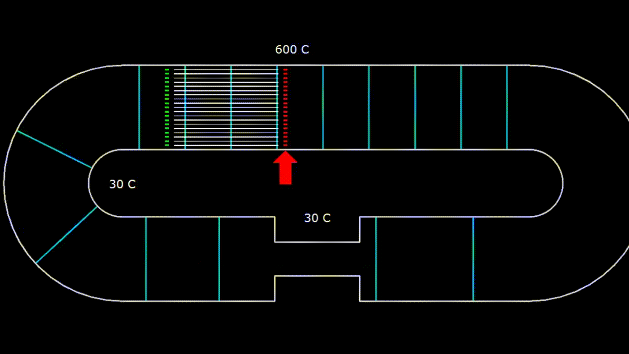

Сказавши А, нужно говорить и Б. Я наверное должен догадаться как оно устроено? Был бы он хоть прозрачным, этот "яйцеимитатор". Стирлинг вообще-то от внешнего тепла работает. У него разве что, рабочее тело циркулирует в замкнутом объёме. Тепло нужно подводить от источника тепла. Сжигать что-нить. А это подвод горючего и окислителя и выброс продуктов сгорания.
И вообще, эти "чудеса" не по теме.
Как именно устроен этот конкретный образец, не раскрывается.
Но в целом, в теории, ничего сложного - в резонаторе возбуждаются аккустические колебания (реализуя цикл Стирлинга), магнитострикционный генератор - преобразует их в электричество.
И почему же не по теме? 🙂
Шатунов там определенно нет 🙂
Как работает бшм вы не представляете, попробуйте разобраться, во всяком случае понятия не имеете как работает синхронизирующий вал, а о чем поучали не расскажете
А вот это было обидно. 🙂 Ну а в самом деле, можно ли рассказать об этом лучше, чем сделал сам Баландин в книге? Я лишь скромно дополняю, разрешаю свои сомнения и ваши. По моему, всё вполне осущетсвимо в "классическом" виде. Более того, он оптимален. Могу теперь сказать где там напряжения, где может быть износ, где колебания. Но для вас это априори бред конечно.
Магнитострикция в обратную сторону кажется, не работает.
Возбуждение от нагретого тела, вот на вашей картинке, это реактивное движение что-ли? И оно так же обратно течёт? Чтобы это работало, это движение должно быть как выстрел. Маловероятно что достигнута такая скорость теплообмена нагревателя и рабочего тела.
Работает. Обычно, используют Fe-Ga сплав, катушку, и начальное поле от постоянных магнитов.
Нет, не реактивное движение. Принцип тот же, как у трубки Рийке.
