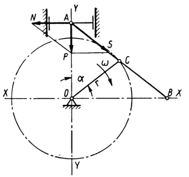

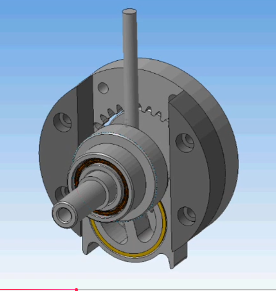

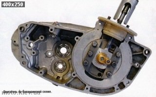

Неоднократно видел этот вариант в виде ролика с демонстрацией кинематики на Ютубе, а ведь он, оказывается, был реализован в железе (и, по слухам, помог неким хитрым картингистам что-то выиграть 😉 ). Автор конструкции - Фролов Виталий Константинович.
Конструктивно - это совмещение схем с одним ползуном, и с зубчатой парой ат-Туси. Таким образом, реактивный момент в основном воспринимается ползуном, а в особых точках 90 и 270 градусов - зубчатой парой. Соответственно, можно предположить, что зубчатая пара при этом нагружена меньше, чем в аналоге без ползуна.

Баландин пишет, что этот вариант - не жилец без ползунов. А с ползунами - почему бы и нет?
Наличие ползунов не отменяет не симметричной нагрузки коленвала при прохождении по нему всего крутящего момента.
Есть варианты применения, в которых нет проблем снимать крутящий момент симметрично с обоих концов ПКВ.
Сьем момента должен быть абсолютно симметричен, что оба потребителя с обоих концов вала обеспечить как правило не могут.
