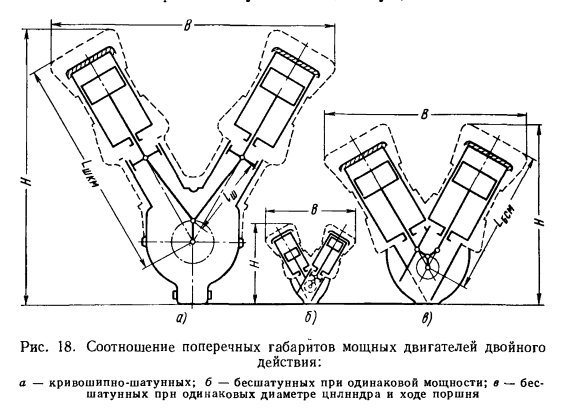

Если у вас три, или четыре стандартных секции, которые нужно поставить друг за другом (для уменьщения лобового абриса мотора), наверно нет лучшего способа соединить эти секции, чем общий продольный вал. Ну и если отбрасывать лишние сущности, то нужно делать один общий синхронизирующий вал хорошей толщины, шестерни которого были бы расчитаны на передачу соответствующего усилия. Этим достигается и уменьшение количества шестерён, а значит и уменьшение трудозатрат на изготовление.

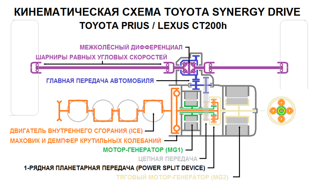

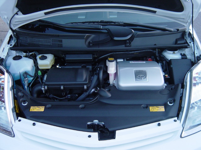

Гибридная компоновка с одним валом для всех систем, будь то турбина, ДВС, паровой или иные типы двигателей и мотор-генератором, работающем в различных режимах, генератора или двигателя. Инженеры научились делать генераторы из любых видов электродвигателей, включая те, в компонентной базе которых не присутствуют редкоземельные магниты. Малые габариты "микрогибридов" позволят одновременно и крутить винт/турбину/вал, и генерировать в общую систему электричество, что позволит перейти на компактные лёгкие батареи, которые будут сглаживать пульсации тока.
Что то я запутался. Что в приводе микрогибридов, которые дальше, что крутят? Если ДВС, ТВД. То есть максимальная плотность энергии в химии ископаемого топлива. Батарейку на изотопе никеля 63 пока не произвели, так что электрички, как батарейные, так и суперконденсаторные, на сегодня - суть утопия. ХитроЖопые соседи для зарядки своих электричек используют бензо/газо генераторы на 48 В (5 кВт). А то если все в розетку воткнутся, потухнет генерация в отдельно взятой стране...
