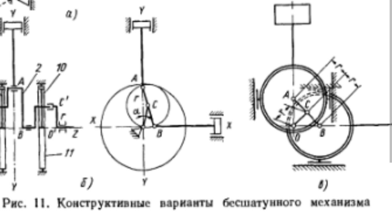

то есть как и у КШМ? рычаг=радиус эот половина от хода поршня? так?
рисунок в)
рычаг полный АВ к которому приложено давление поршня?
или я не туда смотрю?

Нет, рычаг - кривошип или коленвал - ОС. Да, он ровно в 2 раза меньше, чем в КШМ.
АСВ - это или планетарный коленвал (б)
или спаренные эксцентрики (в)
Значит ещё не разобрались, как работает.
я вижу рычаг AB изначально. он давит на точку С своей серединой. ОС это второй рычаг.
он в 2 рааз короче исходного и сила на нем вдвое больше.
получается коленвал крутит вдвое меньший рычаг,\
но изначально он приводится вдвое большим рычагом
и момент создает именно он. первичный рачаг AB
мне это понятно.
то что сам по себе рычаг ОС меньше вчетрверо чем ход
я согласен. но на него действует не сила газа. а удвоенная сила газа.
поэтому точка С сильно нагруженное место.
А сам КШМ тождественен обычному стандартному и не имеет преимуществ
