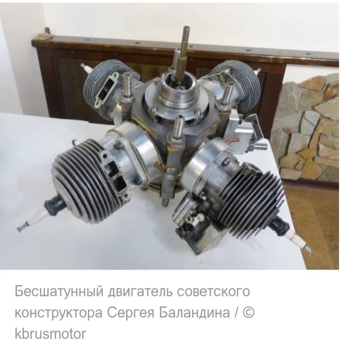

Появилось сообщение про БПЛА "Велес" и двигатель БСМ на нём. Корреспондентов наших опять ввели в заблуждение по поводу испытаний двигателей Баландина на самолёте Ту-85. Не было этого. Были слова А.Н. Туполева что пока он генеральный конструктор двигатель Баландина стоять на его самолёте не будет. Причина проста, двигатель Баландина жидкостник, а за отечественную войну "наелись сего счастья". Туполев использовал воздушники Швецова. Ну да ладно, чего не сделаешь ради рекламы. РРФ Ñоздали беÑпилоÑник Ð´Ð»Ñ ÑÑанÑпоÑÑиÑовки FPV-дÑонов

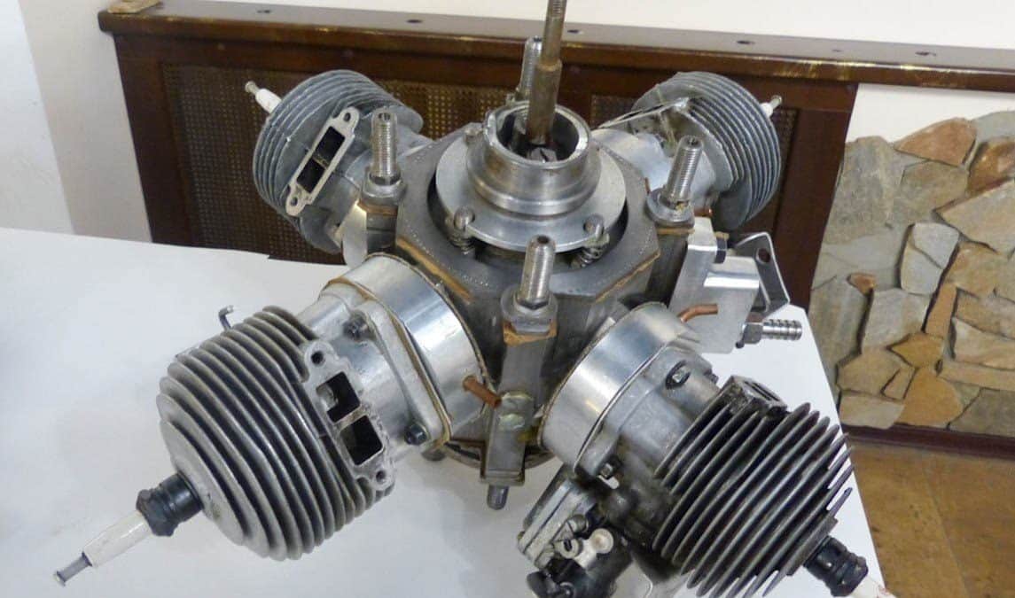

Цилиндры с карбом от бензопилы Урал, свечи от Москвич412
    65 КБ · Просмотры: 119
Двигатель на фото вызывает много подозрений !

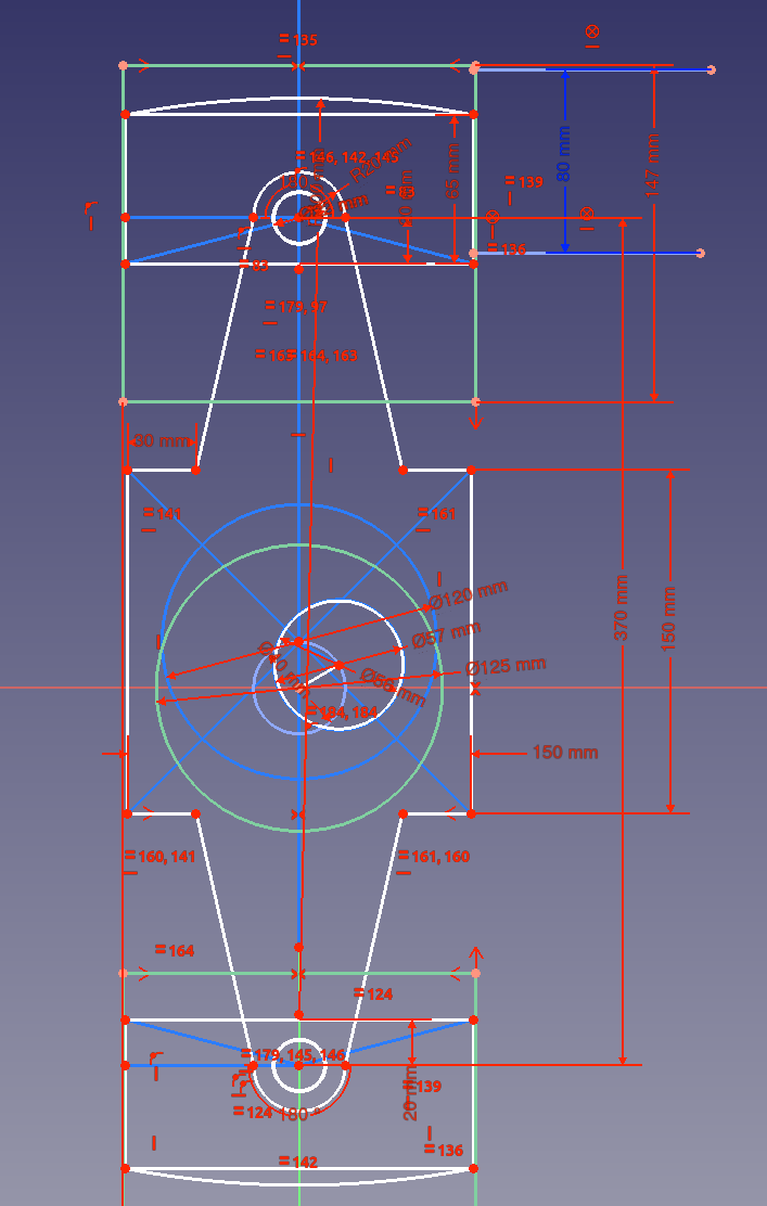

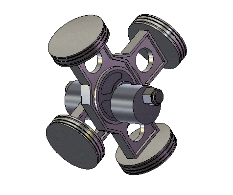

Кстати, раз уж речь зашла за БШМ, а какие есть недостатки у этой кинематики? Но не "крестом" , как на этой картинке, а в одной плоскости (Flat-4, Flat-8).
Имхо, в сравнении с "Scoth Yoke" - видится плюс, что все подшипники скольжения (шатунной шейки и эксцентрика) - работают в постоянном режиме, а на ползун (если он вообще есть, а то ведь можно и как у Sytech - поршни как ползун использовать) - нагрузки незначительные..
По уравновешенности - в варианте Flat-8 - вроде бы полностью аналогично такому же "Scoth Yoke".
И для двухтактника удобно - т.к. изменение радиуса кривошипа вдвое - даёт вчетверо больший ход поршня - полезно для реализации продувки через окна при относительно небольшом росте размеров коленвала.

Недостаток один, но большой. Диаметры эксцентриков почти равны диаметрам цилиндров.
А "Твой позорный недуг мы в подвиг определим" 😀
Складывается такое впечатление, что при равном ходе поршня - такой механизм компактнее, чем ScothYoke, по ширине картера - то точно.
Походу, для этой кинематики овальные поршни и V8 c развалом 180 - самое оно:
Коленвал с радиусом кривошипа 20мм, межцентровое - 95мм, Ширина и диаметр шеек - как у ВАЗ. Поршни 76мм по узкой стороне.
