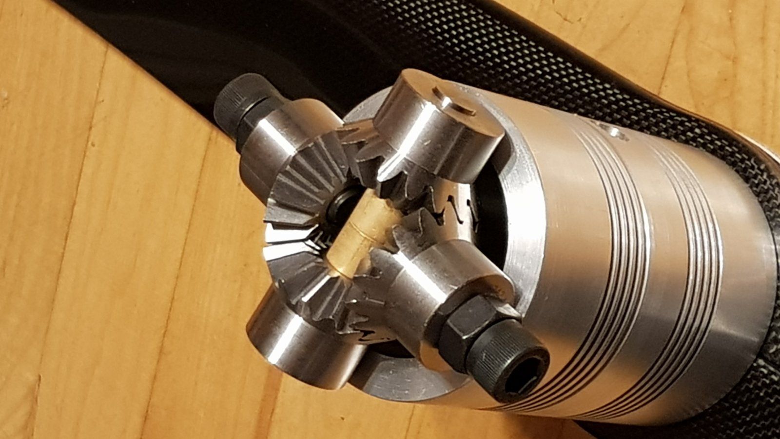

С точки зрения механики БСМ это шатунный с очень коротким шатуном. Видео - промежуточный вариант с шатуном длиной 40мм для хода поршня 40мм и радовых для моего боксёра 8300 оборотов. Результат печальный. Амплитуда боковых сил на поршне почти в 4 раза больше чем у классики. Уменьшение длины шатуна ухудшает результат. Перенос с поршня на ползун дополнительное ухудшение. Убрал поршень с одной стороны. Стало ещё хуже.
В чём преимущество шатуна. В упрощённых методиках ~40% массы шатуна добавляется к массам возвратно-поступательных деталей (поршень, палец...) а 60% к вращающимся деталей коленвала. Сложно конкурировать с этим простым и изящным решением :) В моём моторчике шатун весит чуть больше 100 грамм.
это как? разве в смещении центра масс движущихся возвратно-поступательно деталей не участвует полная масса шатуна? Ну допустим скорость движения вблизи верхних и нижних точек невелика, но в таком случае можно и только 40% массы поршня с пальцем брать.

Центр тяжести шатуна в КШМ движется по элипсу. Можно условно разделить шатун на 2 массы. Меньшая часть массы движется чисто возвратно-поступательно, большая по окружности... Это во всех учебниках прописано. У БСМ весь, в несколько раз более тяжелый чем шатун шток движется только возвратно поступательно.
С точки зрения механики - БСМ - это совсем не КШМ. Может все таки прочтете книгу? Сейчас самое время - карантин! :)
Правда настроить ансис на правильный расчет БСМеханизма Вы не сможете. И продолжите считать только один ползун и один поршень на штоке. Хотя кинематика БСМ совсем другая. И так считать не имеет никакого смысла.
По поводу шатуна - упрощенные методики для упрощенных расчетов. Точно уравновесить шатун не возможно. Слишком сложное движение. Поэтому делают то, что могут. В одноцилиндровках КШМ вообще название КШМеханизма - частично уравновешенный. Метод Ланчестера конечно никто не применяет.
Приведите сравнение масс шатуна с поршнем и штока...
Кстати, в ОМБ были использованы шатуны и поршни с пальцами от М - 11. То есть преимущества в массе ПДД не было. Более того, в ОМБ было двухстороннее расположение поршней с шатунами, а в М - 11 прицепные шатуны на главный шатун. Результат можно посмотреть в книге.

Здесь хорошо видно полное преимущество БСМ перед КШМ. Поршни короче, штоки тоже, поршневых пальцев нет. Расположение двух поршней с одной стороны на одну шейку КВ обеспечивает еще большую компактность и снижение веса всего механизма. В КШМ тоже можно так сделать, но там придется делать прицепной шатун к главному...
