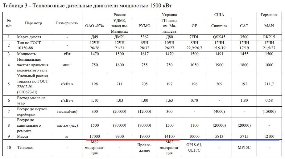

В своё время Д40 были доработанной версией американских моторов. Cемейство 49 это 60-е годы и когда им придут на смену Д300...
Cовременные американские тепловозные Cummins, CAT и немецкие MTU в 3...4 раза легче наших той же мощности.
Вообще железнодорожники считают продукцию коломенского завода более подходящими судам, чем тепловозам.
Плохо у них с переходными режимами.
Это у ВАс все плохо. Коломенские дизели в разы легче МТУ, и это медицинский факт...

RVD
...В своё время Д40 были доработанной версией американских моторов. Семейство 49 это 60-е годы и когда им придут на смену Д300... Современные американские тепловозные Cummins, CAT и немецкие MTU в 3...4 раза легче наших той же мощности. Вообще железнодорожники считают продукцию коломенского завода более подходящими судам, чем тепловозам.
Ну то что вы пишите не совсем верно, кроме этого, вес наших и импортных дизелей не сильно отличается.. Да, машина Д-50 Пензенского завода действительно уходит корнями в далекое американское прошлое, но вот Коломна и ее Д-49 это исконно Советский проект и его же и воплощение. Что касается Д-500 (а не Д-300), это уже разработка только Коломенского КБ (и тоже в прошлом, на его месте сейчас "инжиниринг"-центр), при разработке двигателя учтен и опыт иностранцев (а как же иначе), но к сожалению основные детали им делают в Германии, тот-же коленвал, потому как у нас уже не на чем, да и не кому. Тем кто ничего не хочет слышать кроме механического КПД, то у Коломенских машин он равен 91%.

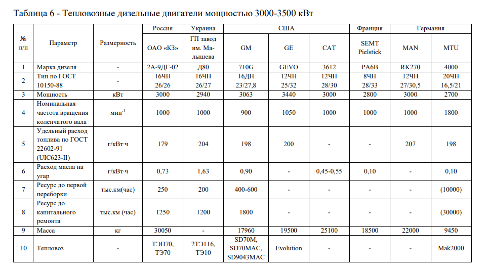

Значение КПД дизелей Коломенского завода:
седунов, а откуда вы про Мосина знаете? Просто интересно, обычно вы не знаете ничего, а тут целая винтовка! :poop:
Да, эффективные КПД у Д49 так себе....Правда есть один показатель - 0.433, но это Д - 70....

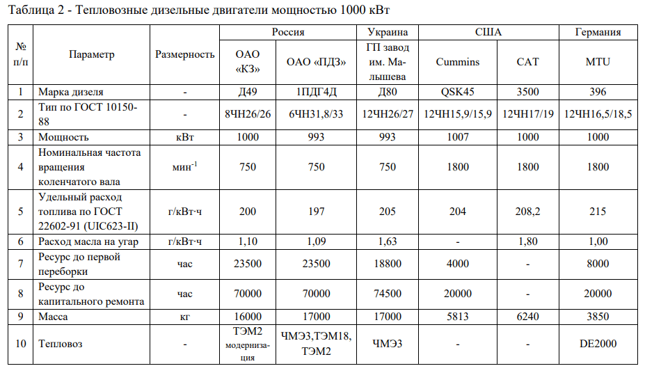

Валерий, я говорил, что дизели Коломны легче, чем у МТУ (Герамания). Этих марок в Вашей таблице я НЕ обнаружил. А факт о меньшей массе коломенских дизелей я знаю из истории с санкциями по кораблям, которые комплектовались МТУ.

RVD
...Возьмут у китайского Зонгсшен, ещё и сэкономят
Вы не на то смотрите, смотрите на ресурс. Ресурс обеспечивается "массивностью" основных деталей. Да, вес наших двигателей может быть в три-пять раз больше чем у импортных, зато ресурс на столько же возрастает, с 20000 час. до 70000 тыс. а на самом деле и до 120000 и даже более. Импортные двигатели рассчитывают исходя по пределу коэф. прочности - 1.05, а наши из коэф. 0.75-0.8. Отсюда и ресурс. Наши шпильки головки блока скажем могут работать десятилетиями, а ихние нужно менять при каждой переборке.
Что то не увидел покаяния за мягко говоря недостоверную информацию?
смотрите на ресурс
Вес штука объективная, а ресурс в табличке из лоббирующей наше железо диссертации. Эксплуатанты Красноярской ЖД имеют совсем другое мнение и по расходу и по угару масла и по ресурсу импортных моторов кратко меньшей массы.
