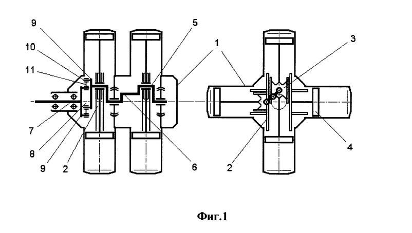

Наткнулся на патент В.Н. Сивурова 1997 года. Практически полное повторение серьгового БСМ.
В патенте много рисунков с разными вариантами исполнения.Подробное описание. Для изучения очень полезно: RU2139460C1 - ГИПОЦИКЛОИДНЫЙ МЕХАНИЗМ ДЛЯ ПРЕОБРАЗОВАНИЯ ВОЗВРАТНО-ПОСТУПАТЕЛЬНОГО ДВИЖЕНИЯ ВО ВРАЩАТЕЛЬНОЕ - Яндекс.Патенты .
Рекомендую.
...лучшее подтверждение сказанного, г. Ворогушин живет во времени идущим вспять, и будто бы это именно он подсказал Сивурову… . А, каково !!!!

Слово "повторение" у меня относится к сути, а не к первенству. Моя заявка была подана на 11 лет позже и у нее несколько другие существенные признаки. Правда экспертиза почему-то не ссылалась на патент В.Н. Сивурова и это удивляет. Зато теперь понятно, что есть люди, которые руководствовались похожей логикой и получили схожие результаты. Значит плодотворная составляющая в идее все-таки есть.
Рекомендую.Посмотреть вложение 456781
Да... Владимир Александрович, Ваши серьги были нарисованы в 1997 году под именем шарнирной муфты. Правда, тут у автора нет ни эксцентриковых опор ни опорных серьг, что делает этот вариант мёртвым механизмом. К сожалению, во всех вариантах.
Я слегка поражен. Ухвачена самая суть в разнице, хотя она далеко не всем очевидна. Должен отметить, что Вы уже глубоко освоили бесшатунную тему и я много месяцев назад был не прав, когда говорил, что это не Ваше, расстраиваясь из-за появления первых грубых ошибок. Потенциал и упорство познания оказались намного выше предположений. Спасибо!
В принципе, если участники ветки пожелают, можно пройтись по всем рисункам патента В.Н. Сивурова и подробно разобрать что там хорошо и что там плохо, соответственно, почему в нарисованных вариантах не достигается работоспособность.
