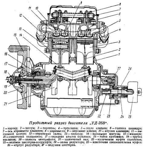

если все, что было сказано о его работе Вас не убедило
а вы ничего толком и не говорили-
сначала вы делали вид что не понимаете о чем я говорю и отвечали по принципу -в огороде бузина а в киеве дядька, потом сказали что это все ясно вам было с самого начала , но работать будет потому что вам виднее, хотя сами начали просовывать палец через пкв.
Коротко напомню- в вашем механизме у пкв на серьгах появляется лишняя степень свободы- он может на этих серьгах раскачиваться при зафиксированных кривошипах, и эту степень свободы устранить невозможно никакими дополнительными валами.
Причем качать пкв можно как обычные качели а можно качать так что один конец пкв будет двигаться в одну сторону а другой в другую, при этом подшипники серьг перекашиваются, пытаясь сопротивляться такому качанию и конечно заклинивают.
Вы утверждаете что этого не произойдет по причине наличия ползунов и направляющих, которые не дадут совершаться подобному движению, но расчета выбора зазоров для всех возможных положений пкв у вас нет- это только ваше видение.
Вы так видите, а я вижу что до подшипников серьг расстояние больше чем до опорных ползунов и смещение пальцев на концах пкв будет больше чем смещение точек поверхности пкв в ползунах, и подшипники серьг перекосятся и заклинят.
Так что, на мой взгляд, обсуждать редукторы, генераторы и прочая, прочая, прочая для двигателя с серьговым механизмом- это все равно что обсуждать цвет пуговиц на платье голого короля.
Так оно и было. Вначале действительно не "схватил" Вашу логику. Когда разобрался, появились варианты аргументов. По ним мы и спорили. В конце концов я убедился, что все нормально. Вы не согласились. Как оказалось продолжаете не соглашаться. Ну что-же тут поделаешь? Уважаю Вашу позицию и даже благодарен за нее, т.к. дополнительно и более досконально проштудировал серьговый БСМ.
Подтверждаю свою мысль. Так оно и есть. Какой здесь нужен Вам расчет зазоров ползунов? У них посадка движения на базе поверхностей скольжения направляющих. Это 3-4 сотки мм. Причем вертикальный ползун, препятствующий перекосу приближен к плоскости серьг. Посмотрите на приведенную картинку. Там две пары взаимно-перпендикулярных ползунов. Куда Вы можете сдвинуть ПКВ? Ответ - никуда. Только в пределах нескольких соток рабочего зазора. Для подшипников серьг это ничего, т.к. прежде с места сдвинется на поворот сама серьга, а уже потом произойдет выборка зазора в самих подшипниках серьг. Вторая линия противодействия - торцы пальцев. Об этом тоже писалось, в том числе совсем недавно при обсуждении новой модернизации схемы серьгового БСМ.

Владимир
а горизонтальный от нее отдален, при другом положении кривошипов пкв будет качаться по рисунку один конец вверх другой вниз
(при различных положениях кривошипов пкв может качаться в разных плоскостях, которые последовательно меняются на 360 градусов)
Тогда почему Вы не говорите, что и в ПД с КШМ КВ качается один конец вверх, другой вниз. Ведь когда серьги находятся в вертикальном положении, это соответствует ВМТ и серьги с пальцам выбрав свой зазор сопряжения воспринимают максимальную нагрузку (газовую или инерционную) от прилегающего цилиндра также как коренная опора КВ в ПД с КШМ. Горизонтальный ползун при этом, в соответствии с особенностью кинематики БСМ, практически разгружен, если не учитывать упругие деформации.
Владимир
Патамушта у коленвала есть по краям есть коренные подшипники,
а теперь рассмотрите ситуацию когда серьги в горизонтальном положении
