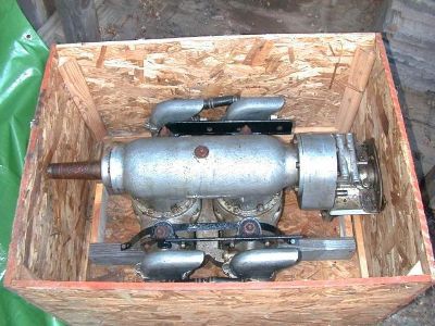

Вообще то они единственные сделали в мелкой серии единственный рабочий бесшатунник с подтвержденной эфективностью.
Bourke engine - Wikipedia
Finally, The restored 57 year old original Bourke engine is running. Now that it is up, I will methodically increase the RPM and experiment a little. The goal is 42 H.P. at 7,200 R.P.M. to produce 24,000 Watts at one gallon of low octane fuel per hour. Exhaust is cardon dioxide and water vapor at 200 deg. F.
Автоперевод
Наконец, работает восстановленный 57-летний оригинальный двигатель Бурка. Теперь, когда он поднялся, я методично увеличу обороты и немного экспериментирую. 50см 42лс при 7200 потребляет один галлон (3.75 литра) низкооктанового топлива в час.
Выхлопом является СО2 и водяной пар при 105°С. В 1954 году было произведено 18штук

Это подвесной лодочный мотор и в 1954 он реально плавал, а на фото авиа вариант.
А на стендах он не просто так, измеряется расход и мощность, что так и не продемонстрировали местные КУРОФЕИ.

Выхлопы Bourke Engine удивительно холодны, ясны и чисты.
Мои руки всего в сантиметрах от открытых выпускных отверстий. Двигатели Бурка не нарушают термодинамических законов, скорее используют их в полной мере. Двигатели типа Бурка можно приглушить до «низкого шипения». Вытяжные каналы не сгорают.
Каталитический нейтрализатор не требуется
Окись углерода отсутствует
Отсутствие частых изменений масла
Нет специальных инструментов
Нет регулировок клапана
Нет устройств для загрязнения
Отсутствие дыма
Прототипы цилиндров были изготовлены из штатива. На них были приварены водяные, индукционные и передаточные рубашки. Camcase начал жизнь как кусок обсадной трубы скважины. Для изменения степени сжатия использовали несколько медных прокладок с мигающей головкой крыши. Внутренние отношения и портирование - это запас.
Бережливая смесь (избыток воздуха), сжатие 18/1 и БОЛЕЕ ДЛИТЕЛЬНАЯ ПРОДОЛЖИТЕЛЬНОСТЬ СЖАТИЯ (фиксированный объем), объединяются для запуска МАКСИМАЛЬНОГО и БЫСТРОГО РАСШИРЕНИЯ заряда (детонация). Обычные стержневые двигатели не могут переносить взрывной выброс энергии (давления), из-за чрезмерного...

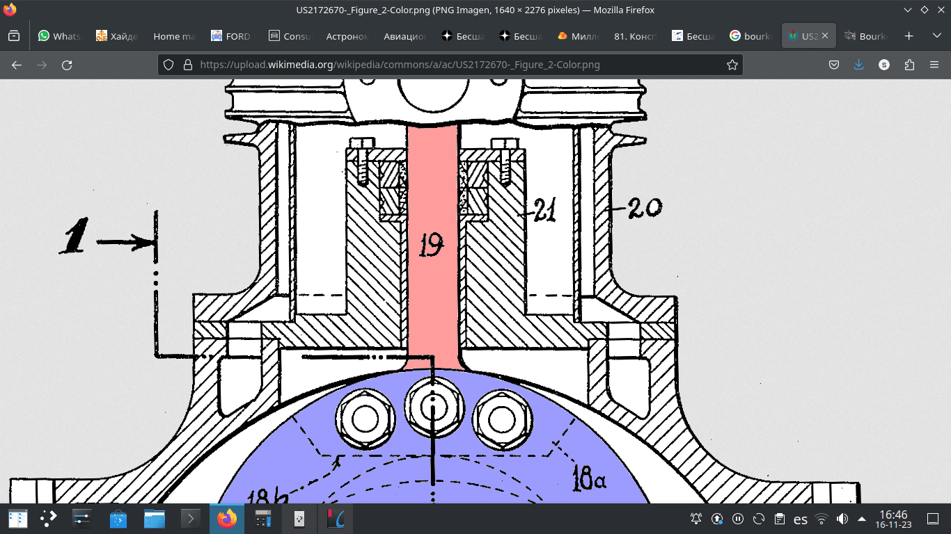

ЗЫ Кстати, у него в оригинале трутся не поршни о цилиндры, а штоки.
Он штоки завтулил
Этот двигатель совсем не тоже самое что в посте.
Движок сильно примитивнее баландинского и этих самых связей порочных имеет больше, чем просто синхронизирующий вал :LOL: Изготовители мотоцикла Урал, например, не сделали бы этот мотор, он клинил бы уже при сборке. Посмотрите на чертеж сами :LOL:

Двигатель Бурка был попыткой Рассела Бурка в 1920-х годах усовершенствовать двухтактный двигатель внутреннего сгорания. Несмотря на завершение его проектирования и создание нескольких работающих двигателей, начало Второй мировой войны, отсутствие результатов испытаний[1] и плохое состояние здоровья его жены усугубили ситуацию, из-за которой его двигатель никогда не смог успешно выйти на рынок. Основные заявленные достоинства конструкции заключаются в том, что он имеет только две движущиеся части, легкий, имеет два импульса мощности на оборот и не нуждается в подмешивании масла в топливо.
Двигатель Бурка представляет собой, по сути, двухтактную конструкцию с одним горизонтально расположенным поршневым узлом, использующим два поршня, которые одновременно движутся в одном направлении, так что их работа не совпадает по фазе на 180 градусов. Поршни соединены с механизмом шотландского хомута вместо более обычного механизма коленчатого вала, таким образом, ускорение поршня совершенно синусоидальное. Это приводит к тому, что поршни проводят больше времени в верхней мертвой точке, чем в обычных двигателях. Поступающий заряд сжимается в камере под поршнями, как в обычном двухтактном двигателе с наддувом картера. Уплотнение шатуна предотвращает попадание топлива в смазочное масло нижнего уровня.
Эксплуатация[править]
Рабочий цикл очень похож на рабочий цикл двухтактного двигателя с искровым зажиганием текущего производства с компрессией картера, с двумя модификациями:
  1. Топливо впрыскивается непосредственно в воздух по мере его прохождения через раздаточное отверстие.
  2. Двигатель рассчитан на работу без использования искрового зажигания после прогрева. Это известно как самовоспламенение или дизелирование, и воздушно-топливная смесь начинает гореть из-за высокой температуры сжатого газа и / или присутствия горячего металла в камере сгорания.
Конструктивные особенности[править]
Были выявлены следующие конструктивные особенности:
Механические характеристики[править]
Расход газа и термодинамические характеристики[править]
  • Низкая температура выхлопных газов (ниже температуры кипящей воды), поэтому металлические компоненты выхлопных газов не требуются; можно использовать пластиковые, если от выхлопной системы не требуется прочность.
  • Степень сжатия от 15: 1 до 24: 1 обеспечивает высокую эффективность и может быть легко изменена в зависимости от различных видов топлива и эксплуатационных требований.
  • Топливо испаряется при впрыске в раздаточные отверстия, а турбулентность во впускных коллекторах и форма поршня над кольцами расслаивают топливовоздушную смесь в камере сгорания.
  • Бережливое сжигание топлива для повышения эффективности и снижения выбросов.
Смазка[править]
  • В этой конструкции используются масляные уплотнения, предотвращающие попадание загрязнений из камеры сгорания (образующихся при продувке поршневых колец в четыре такта и просто при сгорании в два такта) в картер двигателя, что продлевает срок службы масла, поскольку оно используется медленно для поддержания наполненности колец маслом. Было показано, что масло расходуется медленно, но Рассел Бурк, его создатель, все же рекомендовал проверять его количество и чистоту.
  • Смазочное масло в основании защищено от загрязнения камеры сгорания сальником над шатуном.
  • К поршневым кольцам подается масло из небольшого отверстия в стенке цилиндра в нижней мертвой точке.
