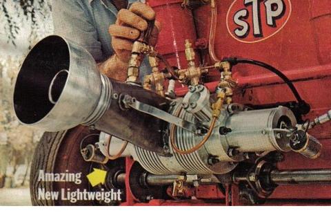

Дык в этом агрегате
http://www.compactradialengines.com/mz430.html
ежели перегородки в картере убрать и наддув от винта организовать, то и получится наиболее простой вариант прямоточки с минимальными переделками. Объём картера будет служить ресивером. И можно будет снять ограничение по оборотам.

Я тут прикинул габариты "квадрата", вписывается в ф 800 мм. Если применить масляное охлаждение и кольцевой масляный радиатор, по типу Фоккевульфа 190, можно получить весьма компактный агрегат.
   Я эту схему воспринимаю как хорошее решение для мотокомпрессорного или точнее мотовентиляторного реактивного двигателя в нише тяг 300-1000кг для небольших скоростных самолетов. ГТД в этом сегменте дает очень плохие характеристики, а бесшатунный "квадрат" или "треугольник" с малыми размерностями диаметра и хода поршня согласовывается с большими оборотами вентилятора без редуктора. Наверное количество рядов "квадрата" следует ограничить шестью из-за крутильных колебаний КВ, но, например, в серьговом бесшатунном механизме происходит внутреннее гашение крутильных колебаний и там это ограничение не действует. Большое количество свечей вносит определенные неудобства - согласен. При современном состоянии производства потребуется их плановая замена в эксплуатации через 300-500 часов налета на каждой трудоемкой форме обслуживания. В принципе это терпимо, хотя технический прогресс должен улучшить этот показатель.
      В итоге имеем очень интересный сегмент для применения бесшатунных двигателей в малой скоростной авиации.
