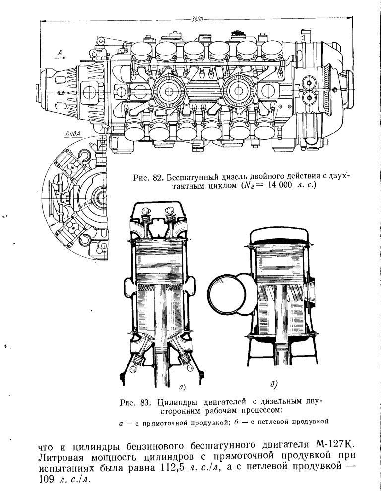

Если бы всё было так просто. 2-Х тактник с петлевой продувкой прост конструктивно но весьма сложен газодинамически.
     Почти в тему о наддуве двухтактных поршневых двигателей Е.П. Голубков на своем сайте  http://bdvs.ucoz.ru/publ поместил в начале мая новую небольшую информацию о сверхмощном бесшатунном М127Д с названием "М127Д и НК-93. Сравнительный анализ". По проработке двухтактной дизельной модификации М127Д и М127ДФ вообще не было никаких сведений. И вот сейчас чуть чуть завеса приподнялась.
     Скачивание свободное.

На рисунках клапана и никакого упоминания о цикле пока не нашёл.
P.S.
Нашёл, но какие сложности тут при клапанах-то? Полное управление процессом.
      Отработка дизельных двухтактных цилиндров для М127Д проводилась на стендах в двух вариантах: прямоточном с клапано-щелевой продувкой и с петлевой продувкой, как у обычных мотоциклетных двухтактников. Разница была лишь в том, что процессы были организованы с двух сторон цилиндра.
Изображенная на рис. 83б петлевая продувка практически не встречается у обычных мотоциклов. Мне так показалось.  :-/
  С такой формой впускных и выпускных окон, действительно, мотоциклетные двигатели нигде не светились, но принципиальное название "петлевая" остается. Наверное следовало бы добавить "с закруткой потоков". Автор посчитал достаточным указать название типа продувки одним словом.
