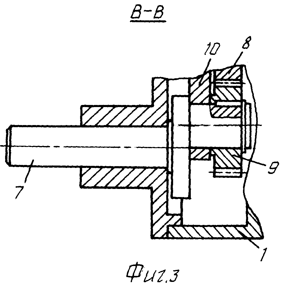

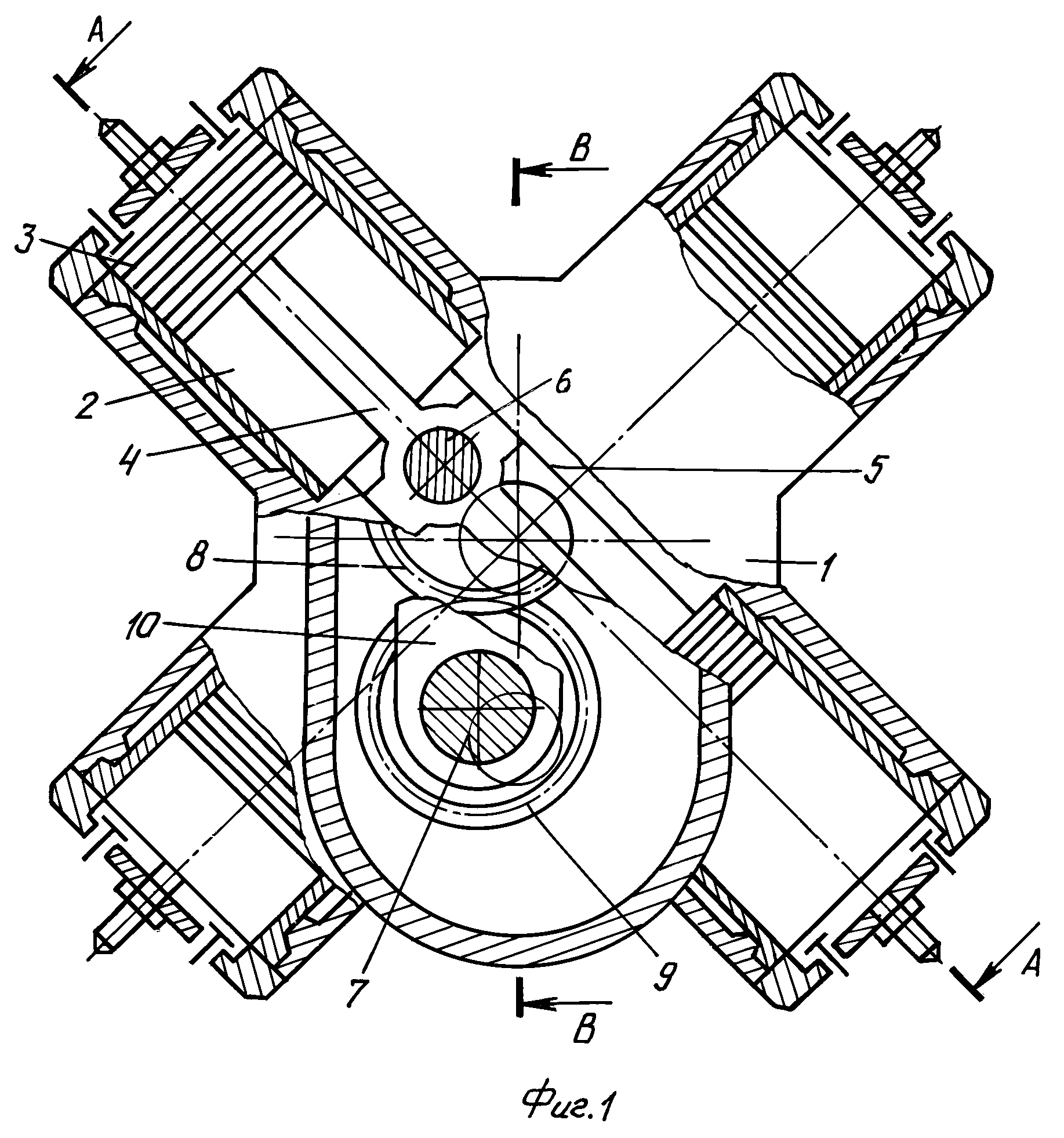

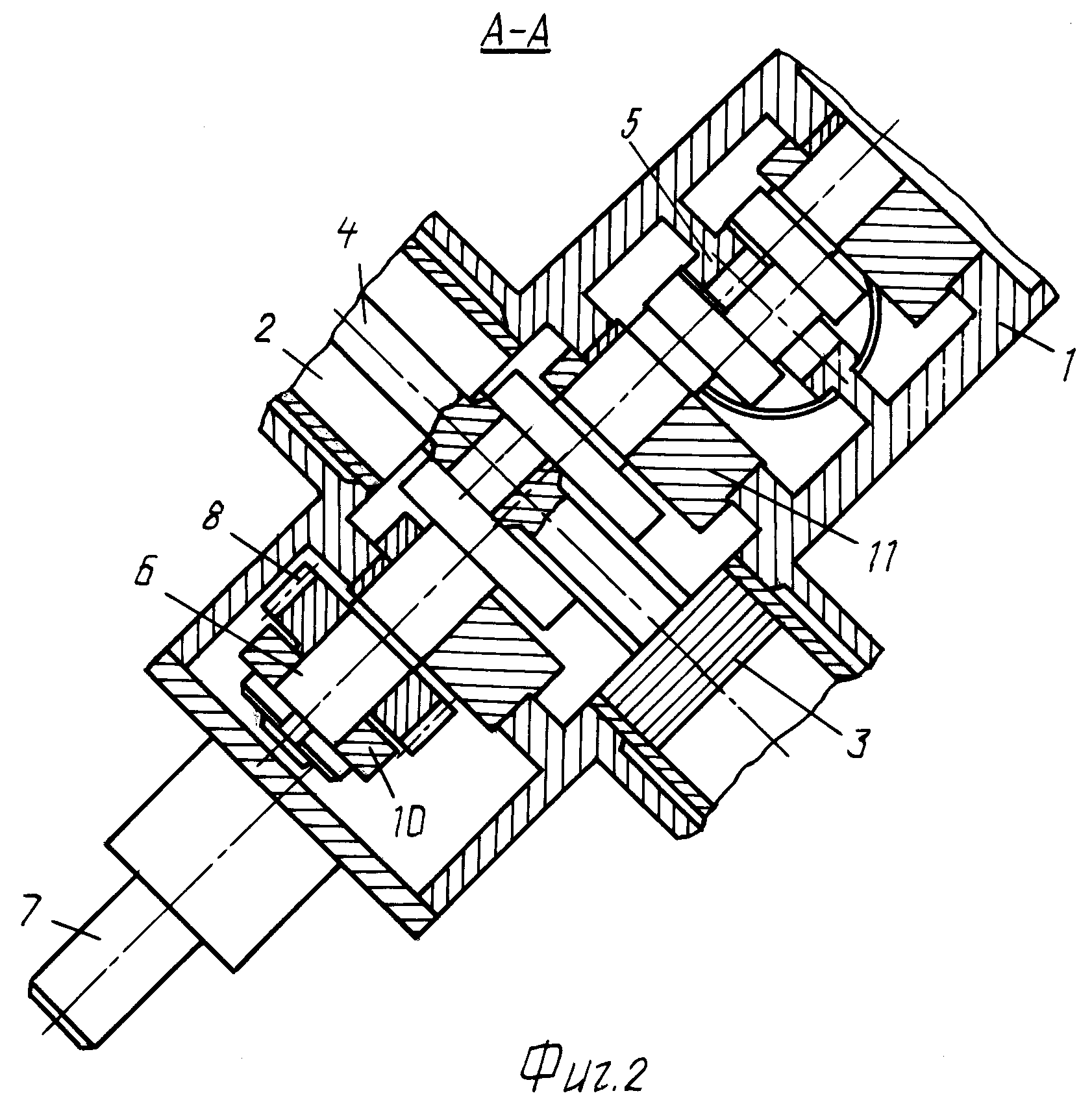

      А вот для вдохновения патент бесшатунного двигателя некого Ивана Максимовича Тимошенко из г.Иванова:
http://www.findpatent.ru/patent/243/2433288.html
    В тексте еще две картинки.

Цель изобретения - повышение долговечности двигателя. Поставленная цель достигается тем, что бесшатунный двигатель содержит размещенные в корпусе цилиндры с поршнями и штоками,...
Долговечность какого двигателя? Тот что на рисунке 11б? Долговечность несуществующего двигателя-прототипа, повышаем бумажным патентом.  :D

        Обратите внимание на сам механизм - рисунок 2 и 3. Выходной вал с кривошипом. На кривошип выходного вала и на выходной конец КВ одета большая серьга 10 (автор называет ее почему-то водилом). Движение серьги дублируется парой шестерен равного диаметра, размещенных тут же. Из-за пространственных колебаний единственной серьги, узел надо уравновешивать дополнительным противовесом.

      Андрей, ты торопишся в своих оценках. Посмотри! КВ планетарный с коренными шейками, помещенными в эксцентрики. В моем патенте они названы центральными опорными эксцентриками (ЦОЭ).
Преимущество - нормальные диаметры штоковых подшипников и отсутствие синхронизирующего вала.
    Если бы автор поставил рядом с первой хотя бы еще одну серьгу между планетарным КВ и выходным валом, он мог бы убрать обе шестерни и конструкция по существенным признакам совпала бы с моим патентом. Разница в дате подачи наших заявок 3 месяца.
   Этот патент обнаружен буквально вчера. И то, что мы не зная друг друга пришли к похожему результату придает больше уверенности в правильности этого направления.
