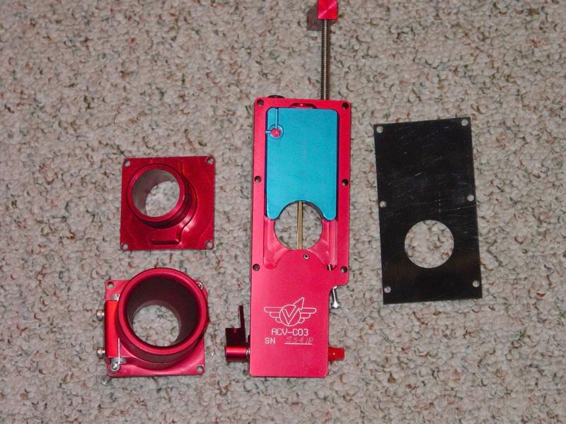

меня интересует опыт эксплуатации простого карбюратора
Перефразируя  известное стихотворение: "В нашем болотистом, низменном крае в пятеро больше бы самолётов велось". Подобные карбюраторы хороши для работы летом, а вот зимой и особенно в межсезонье могут возникнуть проблемы. Я на Севере наблюдал обмерзание обычных автомобильных карбюраторов. Для наших условий более подходящи обогреваемые карбюраторы или впрыск.
Именно этого недостатка лишены указанные карбюраторы. Во всяком случае так пишут на сайтах.

11AGK5310 сказал(а):
Мотоциклетного типа, золотниковые. То бишь с плоским золотником.
То есть обычные поплавковые. Но Aero Carb беспоплавковый, дроссельная заслонка-гильотина неметаллическая или с покрытием.
А.Г.К
И вот тут "засада". Летом никаких проблем, а вот в межсезонье в пазах возможно образование и замерзание конденсата с соответствующими последствиями. Надо предусматривать обогрев корпуса золотника. Вообще, более предпочтительны карбюраторы с "крановым" цилиндрическим золотником, или обычными дроссельными заслонками. Подобный золотниковый карбюратор стоял на моторе ГЛМ-100 Ульяновского моторного завода. Если планируете летать летом то никаких проблем, ну а на зиму надо думать. Америка и Россия находятся в разных геоклиматических условиях. У меня есть проработка маленького золотникового карбюратора (крановый цилиндрический золотник), я его делал для ПДП-шного движка бензопилы. Расчитан на мощность до 2-х сил.
Вопрос: Как насчет подогрева карбюратора. Я слышал, что плоская дроссельная заслонка никогда не обмерзает?
Ерунда, любой карбюратор или корпус дроссельной заслонки, что ограничивает давление в коллекторе для управления выходной мощностью, будет по своей природе значительно снижать местную температуру на дроссельной заслонке. Традиционный подогрев карбюратора от выхлопной системы является обязательным
А эта информация с третьего источника.  :D
А.Г.К
И это правильно. Мне пришлось ремонтировать японский карбюратор "постоянного разряжения" с приводом цилиндрического золотника от разряжения. Золотник заклинил из-за попадания пыли. Поэкспериментируйте. Если не собираетесь выполнять высший пилотаж то я поставил бы обычный автомобильный "Солекс". У этого карбюратора в наличии все системы и "центральная" поплавковая камера.
Алексей Геннадьевич, вот как раз от него хочу избавиться. Все системы не нужны, простого карбюратора будет вполне достаточно. Пилотаж не крутим, поэтому хочу поставить обычный поплавковый от двигателя микроавтобуса Barcas (еще ГДР). В данном случае речь идет о двигателе Субару ЕА-82.
