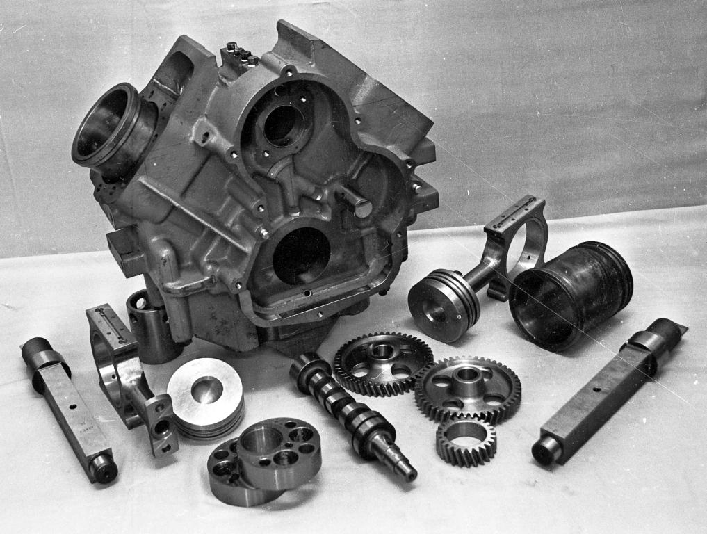

первое чернобелое фото, что ты прислал  - что за елементы в виде квадратных брусков (направляющие ? они "плавать" должны - судя по цилиндрическим концам ? - оригинально...)...

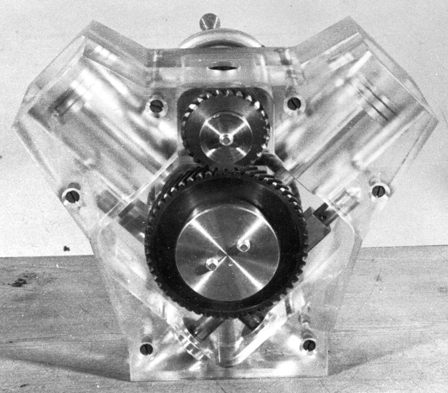

И выставочная прозрачная модель Зиловского бесшатунника
точно плавающие направляющие, оригинальное решение - позволяет избавится от "питтинга" направляющих при колебаниях вала....У Алексея Феликсовича они в другой плоскости плавают...а должны во всех  :IMHO
