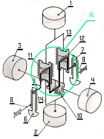

Претензия сформулирована. Наш долг внимательно пройтись по содержанию статьи «Новые бесшатунные механизмы для поршневых машин» («Двигатель» №6 2010г) и каждому вынести свой вердикт относительно их справедливости.
Смотрим стр.50 в журнале «Двигатель».
Здесь автор дает вводный абзац с короткой исторической справкой. Далее предлагает вспомнить схему и работу БСМ Баландина. Дает данные по наработке опытного ОМ-127РН и ОМ-127РНТ, ссылаясь на Дело №10 ЦИАМ. Описывает сущность схемы Парсонса и перечисляет преимущества двигателей с БСМ, которые заканчиваются на стр.51.
Страница 51.
Смотрим дальше. Рассматриваются недостатки БСМ. Вопрос клинения несколько шире. Далее он обосновывает моменты, которые привели его к необходимости изменять БСМ в определенном направлении с обоснованием – почему он пришел к использованию шарнирного параллелограмма. Возникает схема БСМ в варианте А и картинка с ее изображением. О всяких там синхронизирующих шейках или паразитных ползунах там пока ни слова. В принципе это и понятно. Сущность материала совсем другая.
Страница 52.
Автор рассматривает роль элементов, на которые опирается планетарный вал. Поясняет, почему нельзя в этой схеме убирать центральные опорные эксцентрики, хотя таким образом можно было бы ликвидировать лишнюю кинематическую связь. (По моему это полная противоположность тому, на что претендует RVD).
Далее излагается обоснование перехода к варианту Б механизма. Формулируются его особенности и новые свойства. Начинается перечисление преимуществ рассмотренных вариантов А и Б, которое заканчивается на стр.53.
Страница 53.
Перечисляются в каких компоновках могут изготавливаться БСМ вариантов А и Б. Кроме V- образной, X-образной, приводятся оппозитные и рядные с указанием в скобках (с паразитными шейками). Это первое упоминание слов «паразитные шейки» в данной статье. Причем RVD буквально на 1-2 страницах ранее утверждал, что рядные БСМ выполнить невозможно. Автор что-то знает больше, но не стал об этом распространяться.
Наконец приводятся два тезиса относительно применимости компоновок в тех или иных двигателях и в завершении тезисно описываются возможности комбинированного мотора с БСМ, у которого совмещены функции мотора, компрессора, расширительной машины и рекуператора в одном агрегате.
Далее идут выводы и список литературы.
Никакой мало-мальски заметной роли понятия  "паразитные крейцкопфы" или "синхронизирующая шейка" в авторской статье не играют. Наоборот автор критикует соблазны убрать лишнюю кинематическую связь в центре механизма (точка С).

Сравниваем силовую схему Ворогушина и Седунова. Отличие в шейках съема мощности, которые не входят в силовую схему, Способов передачи крутящего момента с планетарного вала, великое множество. Абсолютная тождественность в соосности перекрещивающихся осей цилиндров. Ни одна другая схема БСМ не может иметь нулевое смещение осей парных цилиндров. Естественно, люди без изобретательской мысли ищут как обойти данную кинематику, поэтому г. Ворогушин высказал мысль, что мол я везде говорю о симметричности нагрузок в силовой схеме, а он может сделать ее несимметричной. Мне эта ситуация напоминает Алексеевский патент на изобретенное им подводное крыло, где был указан самый оптимальный угол установки подводного крыла - 16.6 градуса. Нашлись люди, которые запатентовали весь другой диапазон. Из-за такой "мелочи", Россия потеряла приоритет. Обойти можно что угодно, было бы желание. Так однажды я увидел патент на кривой шатун, налицо отличительные признаки. И сколько таких паразитов по миру, числа им нет, некоторых даже встречаю на этом форуме.
RVD
Заблокирован
Ни один Баландинский двигатель не мог обходиться без синхронизирующего вала, кроме той схемы, что провел в жизнь Владимир Илларионович. Баландин о ней знал, но не воспользовался. Мне удалось выйти на принципиально новое решение - полностью исключить синхронизирующие валы из кинематики БСМ с помощью синхронизирующих шеек, в основе которых заложена кинематика кривошипно-кулисных схем. Живой пример, двигатель Вуля (http://assom.donntu.edu.ua/vool/index.html)  работает уже без синхронизирующего вала, фактически по моей концепции, порадуемся за него.  И как бы не компоновал свои двигатели г. Ворогушин, если там будет отсутствовать синхронизирующий вал, то в том или ином виде там будут присутствовать синхронизирующие шейки. Третьей концепции БСМ за всю историю техники никто пока не предложил (начиная с Парсонса).

Смотрим последнюю брошенную «перчатку».
Рисунок очевидно сделан Ворогушиным, а схема принадлежит оппоненту. Такую видел в интернете в статье Седунова. Отзывы по ней почему-то очень противоречивые, но сейчас не о ней.
Ищем «10 отличий» на картинках,  как в детской задачке.
