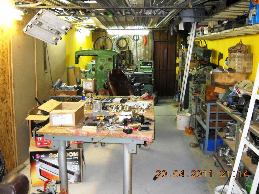

Я хотел еще сказать, покажите пожалуйста фотографии мастерской в нынешнем виде.
Вот те раз! Только присел к компу, но придется идти в мастерскую. Точнее уже сходил и нащелкал.  :) Вам как выложить - здесь, на всеобщее обозрение или в личном послании. Пока будете готовить ответ, приготовлю фото.
Прошу извинить за рабочий беспорядок. :-[
Tamarin
Хочу все знать
Владимир Илларионович, этого снимка хватит для представления. Помещение на бригаду из 4-5 человек.
На заднем плане вижу фрезерный, токарный и даже, по моему, шлифовальный станки. Скорее всего они еще не разведены по рабочим зонам - слишком близко друг от друга. На фрезерном и токарном похоже работы уже производились. Интересно как вы выходите из положения с приводными электродвигателями, которые рассчитаны на трехфазный ток и напряжение 380В? Неужели есть еще преобразователь?
После завершения ремонта это будет хорошая мастерская.
Хоть вы и не любите, как вы сказали, слово Бизнес, но он идет вам в руки. Опыт и знания есть.
Если обстоятельства прижмут и сможете получить лицензию при поддержке местной администрации, можно набрать группу способных ребят и обучать их по одной из технических программ с выходом на создание бесшатунных моторов малой мощности. И себе поддержка и спасете от иглы молодые жизни, и добрую память о себе оставите в наученых головах.
Это просто мысли вслух.
Уточню ваши некоторые предположения.
Токарный и фрезерный станки стоят на своих местах, между ними расстояние полтора метра. Вполне достаточно для работы с переходом от токарного к фрезерному и наоборот.
Шлифовального у меня нет и никогда небыло. Там еще есть сверлильный и небольшой горизонтальный фрезерный. С приводными электродвигателями обхожусь просто - изначально к дому и гаражу с мастерской подведено три фазы 380В. Все подключены и функцинируют. Мастерская не в ремонте, а в стадии незавершенного строительства.
Помещение предназначено для одного, себя любимого, и никаких бригад и ребят.  :) Способные ребята пусть развиваются самостоятельно по выбранному пути - или интересное и полезное занятие или игла, если нет мозгов или их собственные родители сделали что-то не так. Мой сын стал нормальным человеком без чьей-либо помощи. Это тоже мысли вслух.

То то вижу я, Владимир Илларионович, прямо по курсу глубокое и удобное кресло Босса для "дум высокого стремленья" [smiley=laugh.gif].
Главное, что в том самом беспорядке был виден порядок дела. Формула "Сам себе режиссер" меня несколько отпугивает. Хотелось бы чтобы там рядом с вами был еще хотя бы один родной человек. Сын по другому пути пошел?

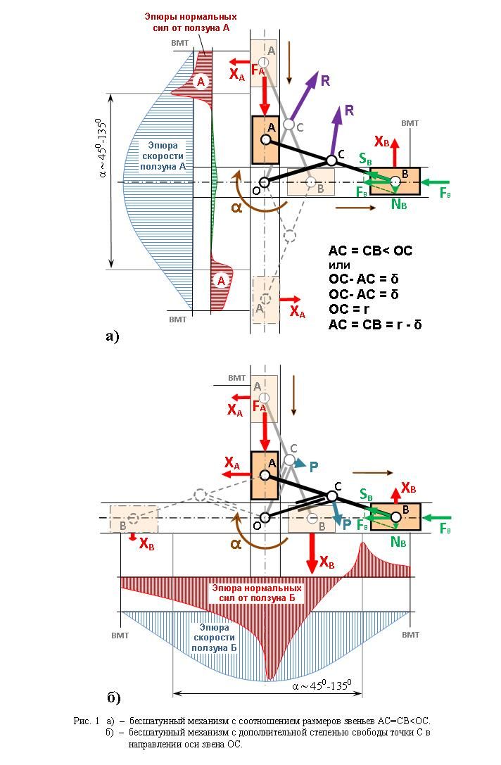

Я как раз подбирался к решению вопроса об избыточных связях в БСМ. Думал, как их можно все-таки надежно отсечь очевидным и понятным решением. В таких делах мне здорово помогает интуиция. И дело пошло.
Чтобы сделать материал более калоритным и насыщенным, понадобилось подробнее изучить схему RVD, описанную в его статье. Начинаю считать раз, другой и прихожу к однозначному выводу схема под нагрузкой не работает. Получается запроектированный клин.
Рисунки ниже помогут дать более наглядную картину. На рис.1а) изображен почти классический БСМ, если не считать применение принципа исходного отрицательного натяга, который приближает БСМ к статически определимой системе. На рис.1б) схема RVD с дополнительной степенью свободы в точке С.
На обоих рисунках показаны эпюры скоростей ползунов и эпюры их опорных сил давления на направляющие. Скорость и сила давления на направляющую пропорционально характеризуют величину и интенсивность изменения потерь на трения в БСМ. Поэтому по площади эпюры сил давления и изменению скорости ползуна вы можете наглядно судить о том. что происходит с работой механизма.
Обратите внимание, что ползуны будучи в ВМТ уже передают нагрузку реактивного момента.
На Рис.1а) ползун начиная движение вниз несет нагрузку до угла 45[sup]0[/sup], затем она на нем пропадает (уходит на смежный ползун) и ползун несется через пик скорости до угла 135[sup]0[/sup] полностью разгруженным. И только с угла 135[sup]0[/sup] он снова берет нагрузку другой своей стороной имея сниженную и падающую дальше скорость. То же самое происходит со смежным ползуном. Система эффективна. На малых скоростях нагрузка, на больших - свободный полет. Потери как видите минимальны. Все радиальные нагрузки берут на себя подшипники валов.
На Рис.1б) с дополнительной степенью свободы в точке С картина намного хуже, несмотря на то, что нам говорят о симметричной нагрузке, воспринимаемой соседними ползунами. Ползун штока, совершающего рабочий ход сразу идет в клин с быстро растущей нагрузкой и скоростью и на середине хода его добивает удар роста давления сгорания в цилиндре. Резервы увеличения опорной площади ползуна, чтобы снизить удельное давление в ней, ограничены. Но площадь эпюры нагрузок и скорости на которых они действуют показывают, что потери очень велики вплоть до полной остановки - это и есть запроектированный клин.
M.Gennadij
Не считая себя большим специалистам по двигателям, хотел бы высказать своё мнение о приведённых рисунках. На схемах не нашёл сил от инерционных нагрузок, следовательно эпюры справедливы для около нулевых скоростей, при рабочих оборотах значения суммарных сил будет определятся многими факторами( массой подвижных частей, оборотами, и.т.д). При определённых соотношениях, значения сил на приведённых рисунках могут изменится на противоположные. Комментировать схему А не имеет смысла, пока автор не укажет решения обеспечивающие постоянство натяга( в реальном двигателе за счёт деформаций, тепловых расширений, и.т.д. он может явится причиной клина)
Несущая способность опоры жидкостного трения растёт с увеличением скорости взаимного перемещения.
Ответ сразу для:А.Г.К., Свеаборг, RVD, M.Gennadij, ну и для остальных участников конечно.
В механизме преобразования движения, тем более, если он предназначается для двигателя, под рабочей нагрузкой не должно быть явно выраженного клина ни на малых (околонулевых), ни на средних, ни на любых других оборотах. Надежды на силы инерции, как на средство ухода от проявления клина, воспринимать даже как-то странно. Вы когда-нибудь слышали на курсах по теоретической механике или ТММ, чтобы преподаватель сказал - под нагрузкой механизм клинит, но если его раскрутить как следует, клин исчезнет. А допустим ли такой ход мыслей в ДВС?
Это не подвергается сомнению. Только сказав А, надо сказать и Б. Здесь у процесса полная аналогия с подшипником скольжения. Без нагрузки сможете скользить с огромной скоростью, а с поперечной нагрузкой да еще быстро изменяющей вместе с ростом скорости и доходящей до ударной - получите резкий рост потерь, сопровождающихся рывками в движении и с выделением повышенных потоков тепла.
Если следовать Вашей логике, то обычный ДВС с опорами жидкостного трения не имеет права на существование.
Нигде в моем тексте такой логики нет.
Вы действительно считаете, что обычный ДВС сможет работать с оборотами значительно меньшими холостых?
Опять очень странное заключение. Известно, что на холостом ходу мощность соответствует 100% мощности механических потерь. И если вы встраиваете в двигатель механизм с высокой мощностью механических потерь да еще работающего с резкими рывками, то и устойчивые обороты МГ потребуются значительно выше исходных и именно такие, где будет достигнут паритет полезной мощности и 100% мощность механических потерь с учетом неравномерности динамики.
По поводу запуска можете проконсультироваться с Владимиром Илларионовичем, нагрузки при схеме Игоря Петровича принципиально не отличаются.
Ваша схема и схема Владимира Илларионовича отличаются принципиально. На эти отличия здесь как раз и указывается.  Ничего не поделаешь плохо проработали свой проект. Только заморочили всем голову.
Видно, что никакой серьезной аналитики здесь не было. Вот и результаты соответствующие.
M.Gennadij
Моей схемы не существует.
Попытайтесь проанализировать работу вкладыша на нижней шейке шатуна обычного двигателя. Схема Игоря Петровича не содержит избыточных связей и задав начальные параметры( диаметр и ход поршня, площадь опоры ползуна, массу подвижных частей, диапазон рабочих оборотов) попытайтесь численно подтвердить правоту своих высказываний, тогда будет предмет для обсуждения.
Владимир Александрович
Дорогу осилит идущий!
Проанализировал, когда изучал вопрос. И знаю к чему клоните. Одно дело двигаться ползуну на большом пути к ВМТ по горизонтальной плоскости с возрастающим усилием и скоростью, другое дело как обычному шатуну (нижняя головка) опираться на круглую шейку, вращающуюся практически равномерно и имеющую подковообразную эпюру нагружения. Причем скорость вращения значительно меньше, чем средняя скорость ползуна (разные приведенные радиусы) К тому же пики нагрузок на круглой шейке преодолеваются легко. И шатун, и кривошип "ломаются" в противоположных направлениях и даже еще маленькие окружные составляющие сил уже способны создавать движущую силу крутящего момента, потому-что момент сопротивления движению из этих положений небольшой. Также и в БСМ, где точка С оставлена как полноценная опора и не является местом введения дополнительной степени свободы.
