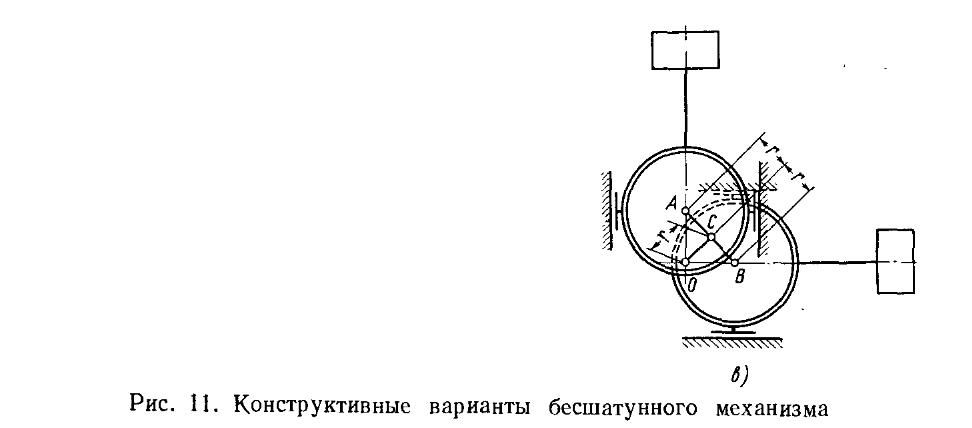

Мужики, всем привет и наилучшие пожелания! Майдан вроде притих, олимпиада началась - всё своим чередом, жизнь продолжается. Предлагаю схему БШМ, в которой нет избыточной кинематической связи. Схема вполне работоспособна, хотя и не полная. Может, кто дорисует?
