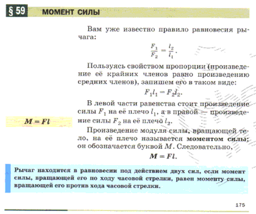

Я уже не знаю, как вам объяснить, что есть момент от силы Р на шатуне, уравненный моментом от силы -N, потому что есть сила и плечо. По ОПРЕДЕЛЕНИЮ МОМЕНТА. Это не меняет выводы по силам и моментам в КШМ, только уточняет. А вы не хотите этого видеть, так как в разложении КШМ этих моментов нет. Вообще-то ваше право не видеть того, что есть, придумывая всякие отговорки типа потребителя, мгновенного момента (который действует очень короткое время) и прочее.

Из вашего же рисунка, если шатун АС по концам в узлах А и С закреплен шарнирно, то на нем без учета сил трения и сил инерции, не может быть никакого момента.
То что вы нарисовали силу Р и плечо L1 к ней не дает вам еще право говорить, что это момент на шатуне, потому что шатун закреплен шарнирно с двух концов.
Согласно определению момента, момент силы не связан какими-либо условиями с шарнирами. На рисунке изображены два момента - от силы Р и от силы -N, что соответствует определению момента. Если вас не устраивает это определение, то найдите своё.
