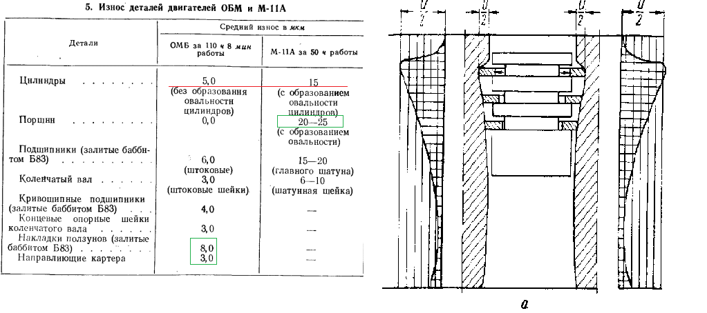

Про трение поршневых колец в БШМ.
Одним из преимуществ  БШМ Баландина указывается снижение трения в двигателе вследствие переноса  в «холодную» зону и зону гарантированного жидкостного трения пары «крейцкопф-опора» действия боковой силы N. Но критики бесшатунных моторов справедливо замечают, что доля потерь на трение в паре «тронк поршня-цилиндр» незначительна, а основные потери – в паре «поршневые кольца – цилиндр».
Действительно, если посмотреть на типовой износ цилиндра тронкового ДВС, то можно заметить, что основной износ расположен в В.М.Т. в месте прилегания первого кольца. Отметим, что износ носит овальный характер, даже в В.М.Т., хотя юбка поршня там ну никак не достаёт, да и сила N крайне незначительна при положении коленвала около В.М.Т. по сравнению с Р. Теперь посмотрим на данные Баландина по износу. Из сравнения по первой строчке можно утверждать, грубо, что в БШМ трение пары «кольца-цилиндр» уменьшилось в 6.6 раза. Износ поршня в КШМ определён действием боковой силы, и его надо сравнивать с износом накладок крейцкопфа и опоры – тоже уменьшение износа, но тут материалы разные, формы деталей тоже разные – количественно даже грубо не получится.
Вывод: В БШМ Баландина снижается трение поршневых колец в несколько (6.6) раз.
Андрей Миллер
Заблокирован
Образец типичного книжного мышления.  :(
Никто про ВМТ и не говорит, а на диаграмме все прекрасно видно где и какая сила есть. Между тем поршень касается цилиндра не только тронком, но и бъется головой например.
Да и тронк - это не точка, а участок переката поршня вокруг оси пальца.
Кстати о диаграмме, есть еще интересный момент в КШМе, а именно - диаграмма в плоскости  перпендикулярной оси цилиндра.
Так вот там вся собака и зарыта.
У КШМа там выборка в одном месте, а вот в БСМ такого быть не должно - выборка будет равномерно по окружности.
В таблице Баландина и показано, что видимо цилиндр М11 "съелся" в одном месте на 15 мкм, а в ОМБ всего на 5 мкм но я так думаю во всех сразу.
А износ "считается" по модулю в самом плохом месте!
Газам как и воде нужна "дырочка" и тогда поршню копец...
Оно снижается но незначительно и причина высокого мех. КПД БСМ  совсем не в них...
Учите матчасть.. :)
